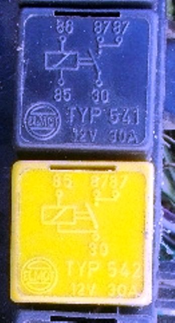

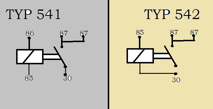

    Mam tutaj przekaźniki ELMOT TYP 451 oraz 452 z Poloneza, schematy są przerysowane z ich obudów. Mógłby mi ktoś w prostym języku wytłumaczyć czym one się różnią między sobą?

    To 451 i 452 to z obudowy przekaźnika odczytujesz? Nie aby 541 i 542 tam "stoi" na obudowie?
    Chyba masz błąd na rysunku który wstawiłeś, i ma być tak:
    TYP 451 oraz 452 - Przekaźniki - jaka jest różnica pomiędzy nimi?
    Różnią się tym że jeden ma oddzielone oba wyprowadzenia cewki, a drugi zaś ma jeden z końców cewki połączony z jednym ze styków.

    Cewkę 542 sterujesz "masą". Z tego co pamiętam to był przekaźnik wentylatora chłodnicy i jeszcze czegoś. Od świateł były zwykłe 541.

    Przekaźnik 542 (jeżeli koloru żółtego )był przekaźnikiem do sygnałów dźwiękowych.
    Tzn. że jeden ma wyjście dwoma osobnymi liniami a drugi ma pojedyńcze?
    Zdj. przekaźników:

    To jest przekaźnik sygnałów dźwiękowych ,sterowany (-) ,stałe zasilanie na zacisk(30).

    Ja dobrze wiem od czego są. Chodzi mi o ich budowę, a dokładniej różnicę. Czym się różni czarny od żółtego, proszę mi wyjaśnić na chłopski rozum i topic do zamknięcia

    Przekaźnik czarny ma odseparowane styki od cewki. Czyli w pełni bezpotenciałowe. Żółty zaś ma jeden odczep cewki połączony galwanicznie.
    Pierwszy może przełączać inne źródło prądu, drugi tylko to samo z którego zasilana jest cewka.

    Cewka przekaźnika 541 posiada dwa zaciski 86 i 85 ,natomiast 542 nie ma zacisku 85 ,gdyż jeden przewód cewki jest bezpośrednio pod wspólny zacisk zasilania 30.Zaciski 86 pełnią identyczną funkcję ,w obu przekaźnikach ,czyli są zaciskami (-).
