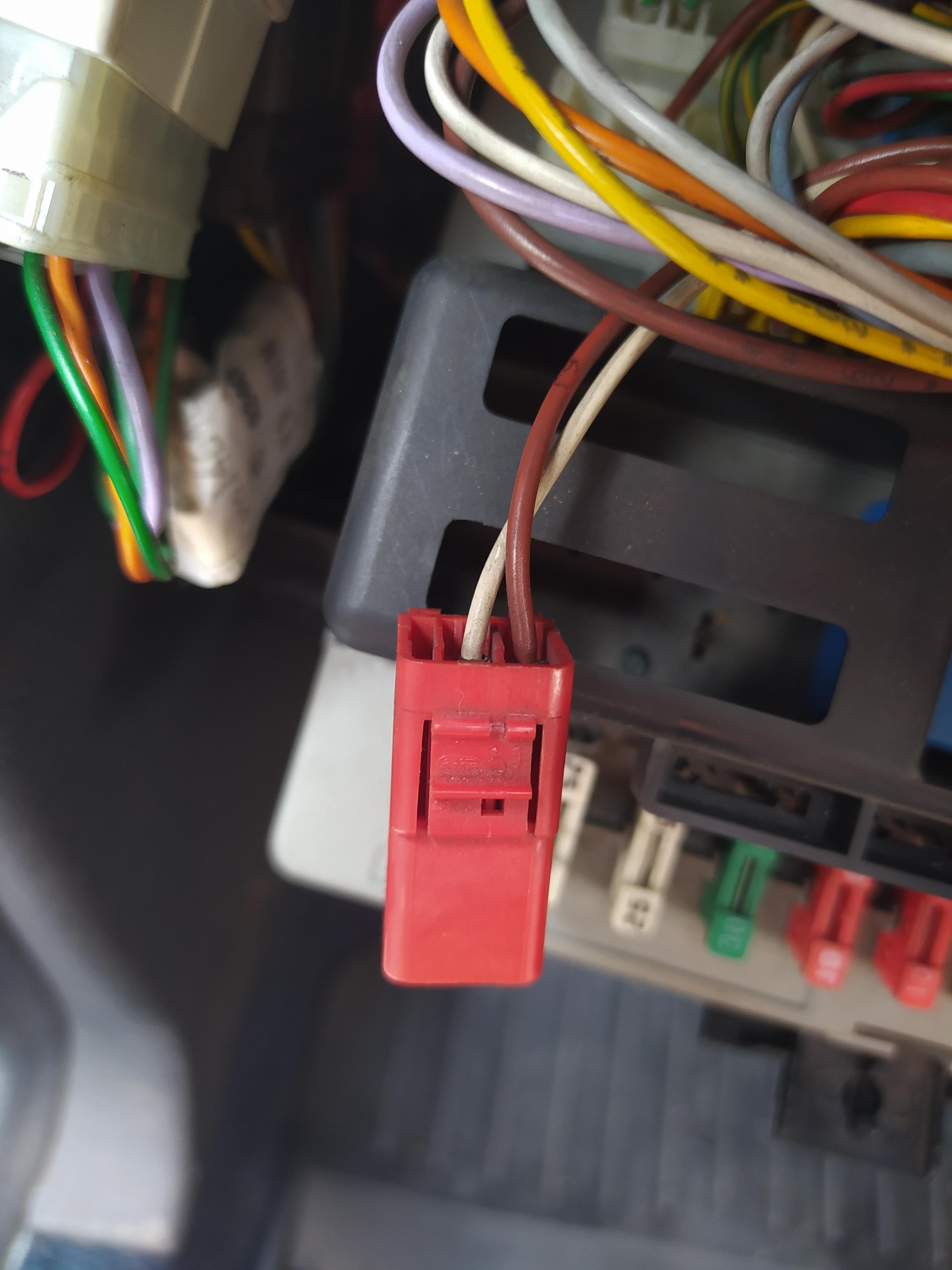

    Cześć,
    Próbując dobrać się do sterownika centralnego zamka otworzyłem w mojej niedawno nabytej 205'ce osłonę bezpieczników. Znalazłem tam trzy gniazda, które nie są do niczego podłączone. Z elektryką nigdy nie było mi po drodze, więc bardzo Was proszę o doradzenie w jaki sposób mogę sprawdzić od czego są te podłączenia, bo bardzo mnie to intryguje?
    Max

  • #12 18940298
    m4xon
    pepe150 napisał:
    Podasz numery z przewodów to zweryfikuje się co można było dołożyć.
    beryas napisał:
    Wrzucam zdjęcia, próbowałem po kablach dojść ale nie udało mi się bez rozkręcania całej centralki. Jedynie poprzez pociąganie zauważyłem że żółta prowadzi do zielonej kostki od licznika jak na zdjęciach.
    bazując na tej stronie Link dowiedziałem się, że ten żółty przewód w zielonej kostce odpowiedzialny jest za wskaźnik zużycia klocków hamulcowych :-) tylko że nie jest podłączony nigdzie :P
    może idzie lepszy licznik wstawić do mojego Lwa :-)

  • #14 18940570
    m4xon
    beryas napisał:
    panie na kazdym kablu masz nadrukowany numer, zapodaj chociaz po jednym z kazdej kostki
    Z małej czerwonej: brązowy 6J, biały chyba 6M
    Z żółtej: 75
    Z czerwone duzej: biały 214, drugi biały 213,czerwony chyba 2134, zielonego nie mogę dojść

    #17 18942672
    beryas
    Ze schematami ori bida z nyndzom, sa tylko schematy podpiecia ECU.
    W ogolnej opisowce kodow podzespolow psa:
    kabli 6j, 6m i 75 nie ma
    214: sterowanie doodatkowego swiatla stopu
    213 brak opisu
    2134 nie ma
  • #18 18942698

    #25 18943326
    michal_rybka
    Poziom 35  
    ps: to nie są kostki docelowe, to są kostki wpinane w złączki dalszej części instalacji (opcji-której tu nima) do jakiś różnych głupot typu jakieś lampki dodatkowe, zegarki, głośniki itp. a ta zielona to wygląda jak by do licznika była (205 miał mnustwo różnych wersji liczników)
