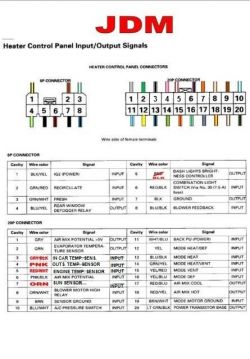

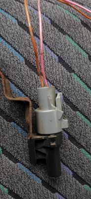

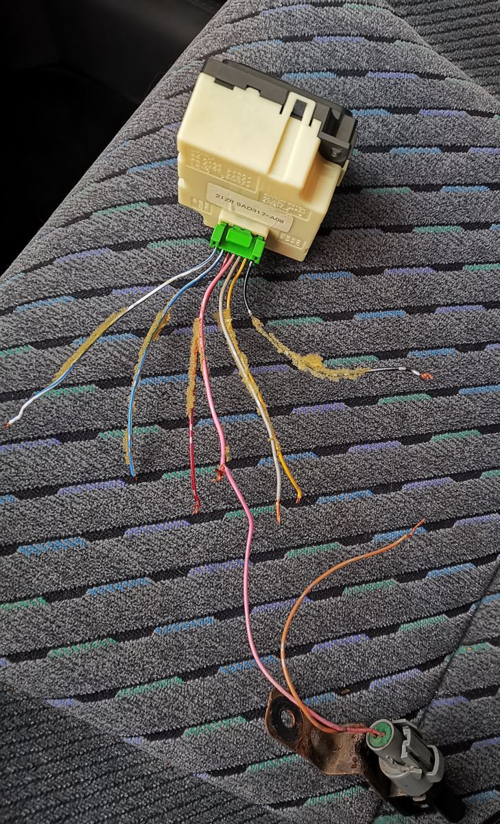

    Witam, potrzebuję pomocy w podpięciu zegarka z opcją temperatury i czy wogóle jest to możliwe.
    Wiec tak, mam zegarek + czujnik taki jak na zdjęciu, z czujnika wychodzą 2 kable różowy i brązowy z zegarka jest tylko jeden kabel różowy i nie wiem co zrobić z brązowym kablem z czujnika.
    Po wciśnięciu temperatury pokazuje - -
    Zegarek jak i czujnik działały przed demontażem i pokazywało temperaturę.

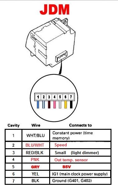

    Dodam że ten zegarek był podpięty do auta z klimatyzacją automatyczna u mnie jest manual i właśnie ten brązowy kabelek szedł do panelu klimatyzacji, jest możliwość żeby to uruchomić omijając ten panel z automatycznej klimatyzacji?
    Podłączenie zegarka z czujnikiem temperatury do Hondy CR-V bez klimatyzacji automatycznej Podłączenie zegarka z czujnikiem temperatury do Hondy CR-V bez klimatyzacji automatycznej Podłączenie zegarka z czujnikiem temperatury do Hondy CR-V bez klimatyzacji automatycznej
    Schemat z instalacji z klimą automatyczna Podłączenie zegarka z czujnikiem temperatury do Hondy CR-V bez klimatyzacji automatycznej Podłączenie zegarka z czujnikiem temperatury do Hondy CR-V bez klimatyzacji automatycznej
    Schemat u mnie

    lukasz12345678910
    Poziom 30  
