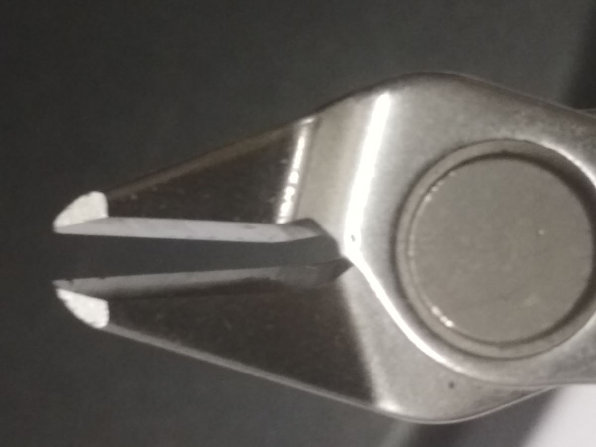

    Na końcu ostrzy widoczne bardzo niewielkie wyszczerbienie, trudno mi jednak się odnieść czy takie były już po zakupie czy powstało to po kilkunastu cięciach które już wykonały zanim zacząłem pisać recenzję.

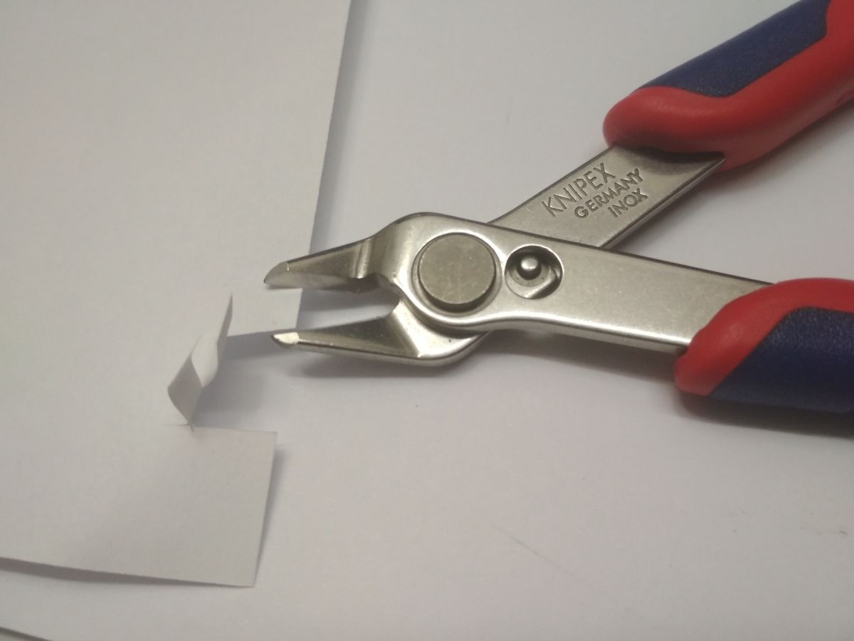

    Wykonałem sporo testów z różnymi materiałami. Oto ich zdjęcia, podsumowanie na końcu. :)
    Ludzki włos:
    Precyzyjne szczypce tnące: Knipex 7803125, recenzja Precyzyjne szczypce tnące: Knipex 7803125, recenzja
    Plastikowa opaska zaciskowa oraz kartka papieru.

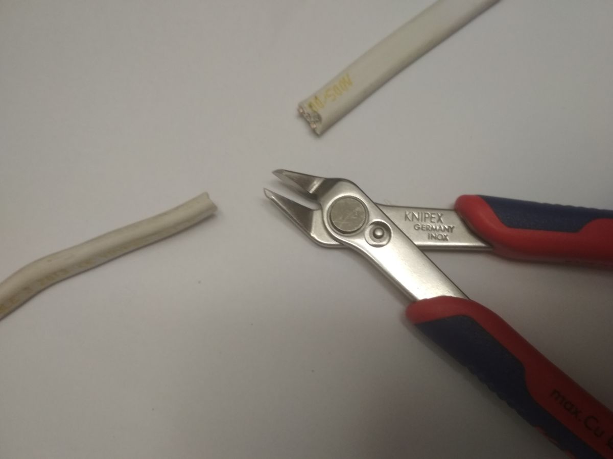

    Przewód 3x1,5, cięty w całości, z izolacją.

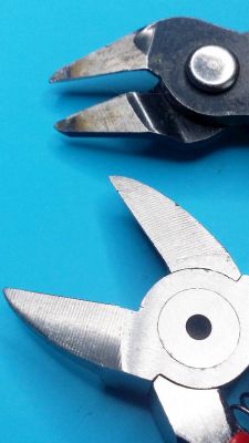

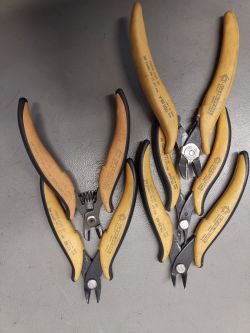

    Robią teraz badziewie z blachy. Poniżej zdjęcie prawdziwych - porządnych cążek które niestety poległy w konfrontacji z drutem fi 3 mm.

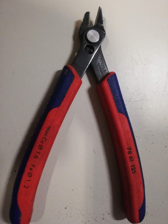

    Mam wersję 78 61 125 max. Cu fi 1.6 Fe fi 1.2 nikt w oczach nie ma pomiaru grubości ani testera jaki akurat dany stop ma dany obiekt tak czy inaczej po nie całym miesiącu użytkowania nie dały rady i przy samym czubku się odkształciły :/
    Dla tego zainwestowałem w szczypce FRIEDRICH 112 628 i oczywiście jestem mega zadowolony z nich. Owszem knipeksa pewnie zajechałem bo jak bym stosował go do obcinania końcówek lutowanych podzespołów rezystory itp to pewnie był by na lata. Poza tym sprzęt KNIPEX jest naprawdę dobry i warty polecenia. Szukając tańszej alternatywy chciałem się skusić na narzędzia z firmy NEO ale dopłaciłem i wybrałem knipexa. Odradzam firmę YATO jak chcecie wywalić pieniądze w błoto to lepiej jakiemuś bezdomnemu je dać.

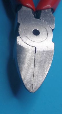

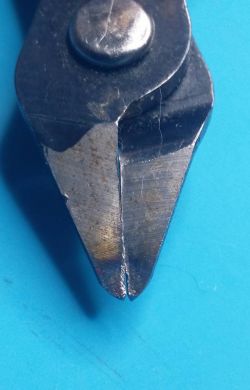

    A moim szczypcom Knipexa stało się coś takiego jak na zdjęciach. Moja wina bo chciałem naciąć blaszkę od głowicy w TV, i tylko chrupnęło. Do dzisiaj nie znalazłem tego odłamanego fragmentu. Tak więc nadają się idealnie do cięcia przewodów teleinformatycznych, oraz nóżek elementów elektronicznych.
