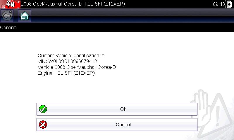

    Witam . Potrzebuje wsparcia, kupiłem Opla Corse D z 2008 r. Kupiłem uszkodzony samochód i ma problem z BCM. Kupiłem drugi moduł BCM GM13265078 i przekopiowałem EPROM 28000766 niestety samochód dalej nie startuje. W załączniku jest zawartość eprom, potrzebuję security code . Dołączam również zrzut ze skanera z kodami błędów. Opel Corsa D 2008 - Uszkodzony moduł BCM GM13265078, przekopiowany EPROM 28000766 Opel Corsa D 2008 - Uszkodzony moduł BCM GM13265078, przekopiowany EPROM 28000766 Opel Corsa D 2008 - Uszkodzony moduł BCM GM13265078, przekopiowany EPROM 28000766 Opel Corsa D 2008 - Uszkodzony moduł BCM GM13265078, przekopiowany EPROM 28000766 Opel Corsa D 2008 - Uszkodzony moduł BCM GM13265078, przekopiowany EPROM 28000766 Czy podpowie ktoś co mogę zrobić dalej? Pozdrawiam Zibi
  • #2 18941719
    kamyczek
    Sterownik SDM nieoryginalny . W tym autku immo jest też w sterowniku poduszek więc podmianka daje takie efekty . W eepromie bcma są zapisywane błędy i kopiujesz je do nowego bcm . Z resztą ja tu problemu w samym bcm nie widzę to że zgłasza błędy to normalne . To że nie można ich skasować też .

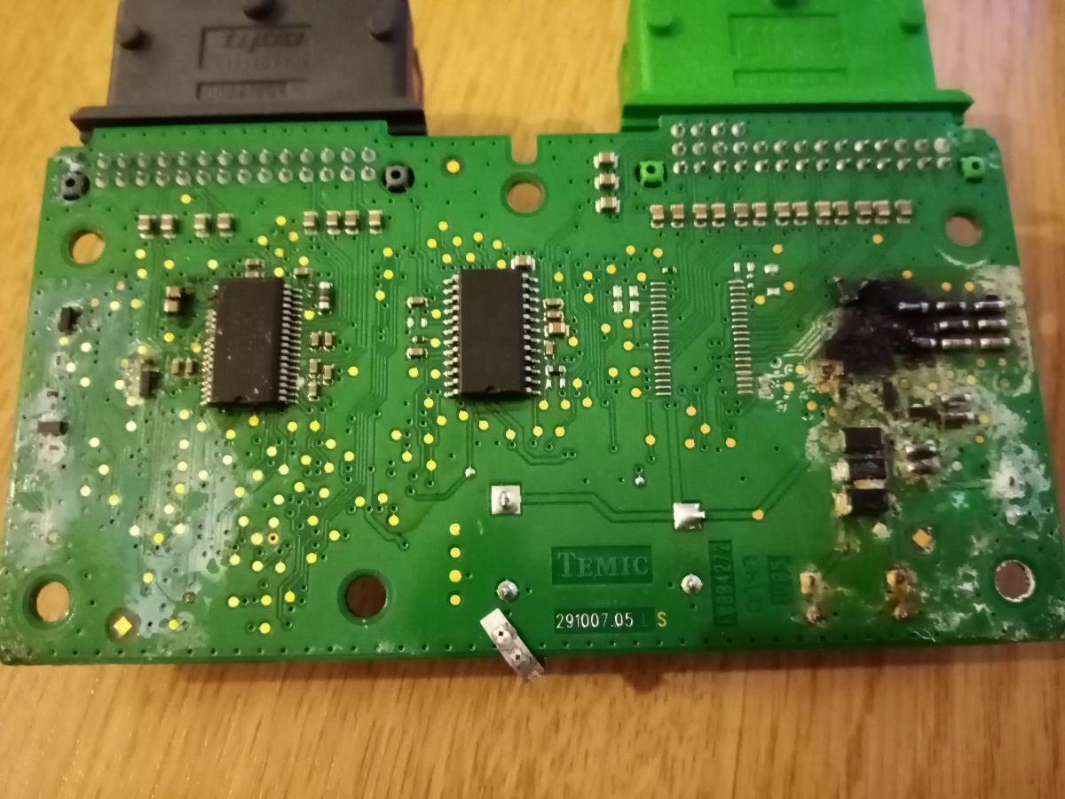

    Opel Corsa D 2008 - Uszkodzony moduł BCM GM13265078, przekopiowany EPROM 28000766 niestety tak wygląda moduł SDM. Jeszcze nie wiem czy eeprom 95160 przeżył. Mój opcom nie za bardzo się komunikuje z tym samochodem, snap-on nie ma opcji programowania. Czy ktoś mi pomoże wyłuskać pin w tym samochodzie?
  • #13 18943066
    kamyczek
    Że nie ma komunikacji to mnie raczej nie dziwi widać że sterownik był zalany i "lekko" się spalił . Pozostaje kupić drugi i przełożyć eeprom i zobaczyć czy coś się poprawi . Niepokoi mnie jednak to ,że sterownik był zalany , bo może to niezbyt dobrze rokować reszcie instalacji elektrycznej , połączeniom i modułom które są na tyle nisko by również być w podobnym nieużytecznym stanie . Pin można odczytać z zegara , bcm , sterownika silnika , wyświetlacza , radio , i praktycznie każdego modułu .
