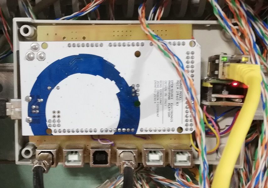

    CPU
    W tej roli używam arduino Mega z portem Ethernet. Pewnie wystarczyło by zwykłe Uno ale ja chciałem aby port szeregowy 0 był nadal dostępny przez USB. Tak więc komunikacja z modułami odbywa się przez port 3. Magistrale są wykorzystywane tylko w jednym kierunku wiec piny Tx i Rx pracują osobno. Wyświetlacz umożliwia zdefiniowanie czasu pracy wyjść. Dla rolet są to sekundy a dla oświetlenia minuty. Używam bytów wiec max to 255 sekund lub minut. Dla oświetlenia wartość 0 spowoduje ze nie będzie ono gasło automatycznie. Port Ethernet wspiera jedynie UDP. Dzięki temu obciążenie jest niewielkie a nawet mam sporą nadwyżkę mocy :D . Do CPU można wysyłać komendy które mogą w zasadzie dowolnie ustawiać wyjścia. Starałem się tak uelastycznić tą komunikację żeby w przyszłości nie musieć aktualizować programu w mikrokontrolerze. Mam tu także na myśli dostęp do wszystkich parametrów (zapis i odczyt).
    Być może w następnej wersji CPU nie będę zabudowywał już wyświetlacza a może co najwyżej kilka przycisków do wykonywania jakiś makr (zgaś wszystko, podnieś wszystkie rolety…).
