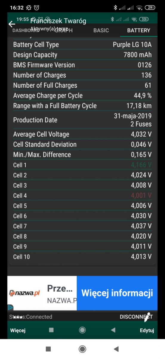

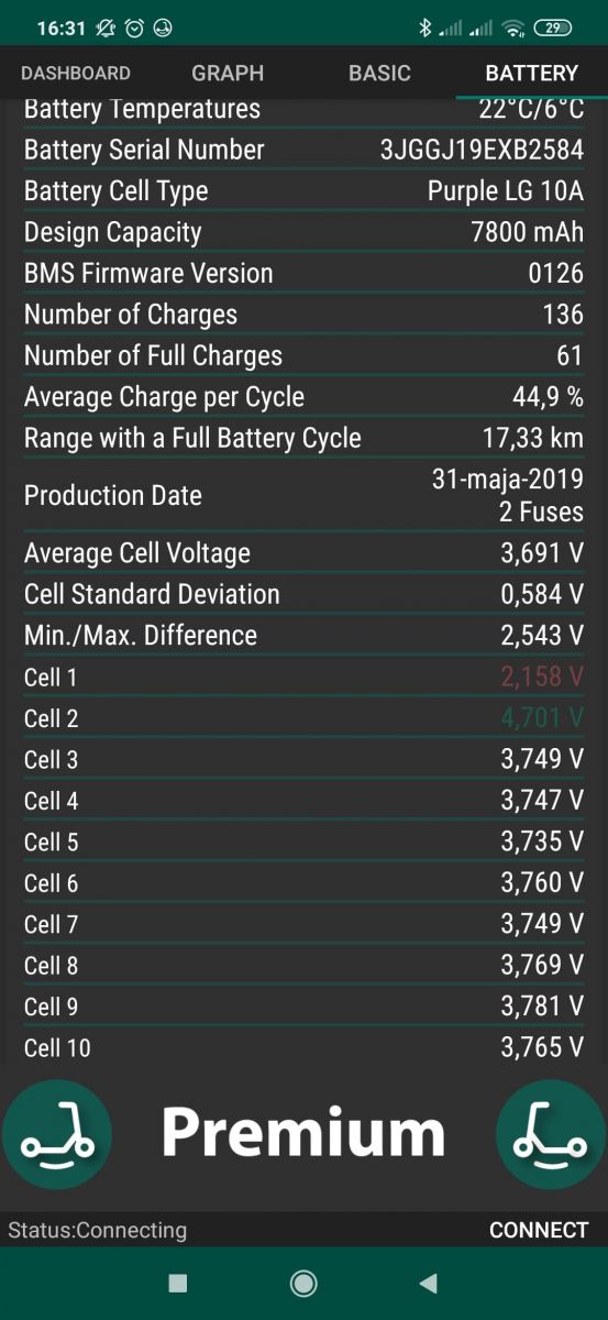

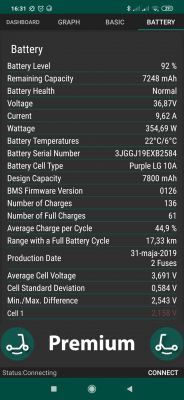

    Dzień dobry. Otrzymałem do naprawy hulajnogę xiaomi m365 (czarna), w której były do wymiany 3 ogniwa ICR18650-26V ( Na ich zamienniki wybrałem nowe INR18650-25R-FT). Po montażu naprawionej baterii do hulajnogi i resecie bms za pomocą przycisku. Mrugająca dioda wskazuje błąd 31 Błąd skoku programu i hulajnoga się nie uruchamia. po kilku próbach resetu uruchamia się na losowy czas (kilka minut). Odczytane napięcia na poszczególnych celach za pomocą aplikacji wyglądają na prawidłowe. Gdy nastąpi jej samo-wyłączenie napięcia w celach 1-2 zmieniają się w sposób widoczny na screenie. Czy uszkodzony jest BMS ? Próbowałem wgrać nowy soft pomogło na przejechanie 500m. Bardzo proszę o pomoc.Pozdrawiam

    Czyli te wartości 2,16V i 4,70V na 2 pierwszych celach są z kosmosu?
    Sprawdzałeś faktyczne napięcie na tych celach oraz na przewodzie idącym od nich do bms'a?
  • #3 18942468
    koras132
    Tak są z kosmosu mierzyłem na celach i po naprawie baterii wszystkie napięcia są prawidłowe. Nie mierzyłem na przewodach idących do BMS w tym wypadku jest taśma i jest zalana klejem ale mogę go odkleić. a różnica w napięciu ogniw może mieć znaczenie ? stare 3.6 nowe 3.7 ?
    Sprawdziłem i faktycznie napięcie dochodzące do bms wynosi 2 z hakiem a na drugiej celi 5
  • #4 18942662
    slawko_k
    Poziom 35  
    No to taśma do wymiany chyba ze znajdziesz jakoś przerwę i ją podlutujesz.
  • #6 18944061
    slawko_k
    Poziom 35  
    W przypadku mikropęknięć czasami może działąć a czasami nie.

    Detekcja napięć realizowana jest tylko przez układ BQ7693003. Równolegle do tego układu są dwa układy L04a.
    Napięcia do tych układów lecą przez rezystory na listwach BMS. Uszkodzenie rezystorów lub małe zwarcie za nimi będzie powodować odchyłki pomiarowe.
