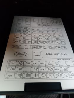

    Zamontowałem sobie w Fieście dodatkowe porty usb, podłączyłem plus pod nieużywany bezpiecznik zaznaczony na zdjęciu, bo zależało mi na tym aby port miał zasilanie dopiero po włączeniu zapłonu, minus wziąłem ze śruby, która trzyma skrzynkę bezpieczników.
    Port jest przeznaczony do podłączenia transmitera bluetooth Baseus BA01. Problem polega na tym, że gdy jest włączony zapłon i port USB działa to słyszę w głośnikach delikatny szum, nie przeszkadza mi to jakoś bardzo, bo gdy słucham muzyki tego nie słychać, czasami do tego dochodzą jakieś "trzaski" (jak z ogniska) co jakiś czas, a gdy mam włączone wycieraczki w opcji cyklicznej wraz z pracą wycieraczek słyszę "cykanie".
    Ktoś wie na czym może polegać problem?

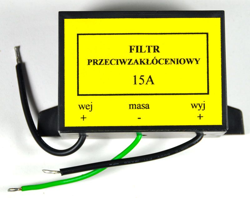

    daro31ie napisał:
    Kolego skoro problem pojawił się po instalacji przetwornicy USB to znaczy, że to ona jest źródłem zakłóceń.
    Pomóc może filtr przeciwzakłóceniowy
    w poprzednim samochodzie - Astra G 1999 używałem tego USB zamiast zapalniczki i nie miałem zakłóceń. Zapomniałem też dodać, że gdy podłącze ładowarkę do gniazdka zapalniczki i podłącze transmiter bluetooth to też są jakieś zakłócenia, im szybciej jadę tym się nasilają.
    Taki filtr by mi pomógł? USB mam podłączone pod 15A.
    Dobrze rozumiem działanie?
    Plus: wejście od bezpiecznika, przez urządzenie, do USB
    Minus: osobno do urządzenia i osobno do USB

    zamontowałem filtr przeciwzakłóceniowy
