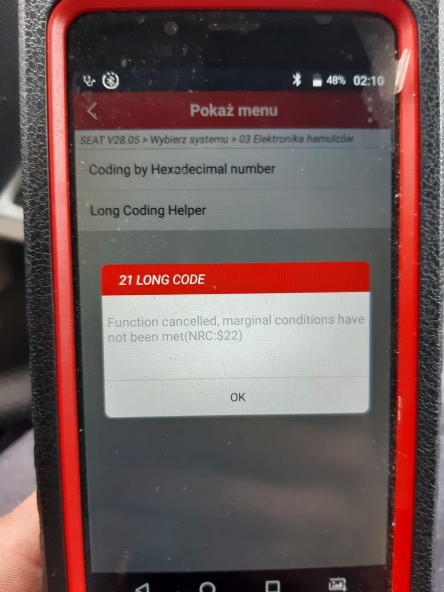

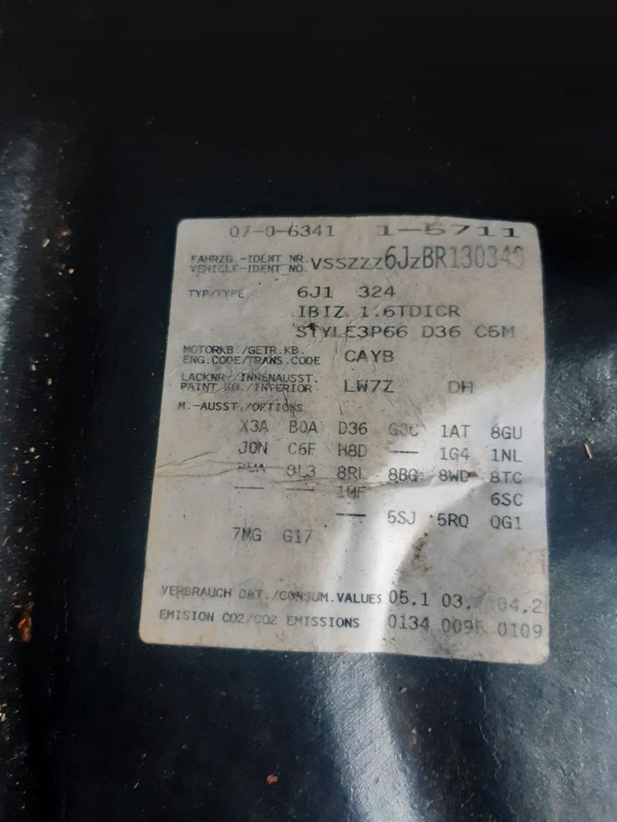

    Witam. Proszę o pomoc w kodowaniu pompy abs 8.2 w seacie ibiza 2011 rok 6j. Próbowałem według podanych instrukcji na forum w .doc Wordzie ale nie ma tam ibizy 6j.
    Numer Vin : VSSZZZ6JZBR130340
    Pompa Abs 6R0907379AK / hw AF
    Średnica tarcz przód 256 tył 232
    Silnik CAYB
    Kodowanie pompy ABS 8.2 w Seacie Ibiza 2011 6j - brak modelu w instrukcji, VIN: VSSZZZ6JZBR130340
    Z góry dziękuje za pomoc

    Ja posiadam VCDS ale autko stoi w niemczech kolo Düsseldorfu u kolegi. On posiada tylko Launcha x431 i niestety tam ma opcje wpisania kodu. Jest tam tez opcja kodowania online komponentow ale niestety nie ma abs.

    Sprawdź te kodowanie: 110228DB007000B2882814E600D100420000
  • #5 18945413
    Butek10
    Niestety nie przyjmuje kodu. Kodowanie pompy ABS 8.2 w Seacie Ibiza 2011 6j - brak modelu w instrukcji, VIN: VSSZZZ6JZBR130340
  • #6 18945927
    piotrek303
    Może te: 110228DB837000B2882814E6C1D100420000
  • #7 18950124
    Butek10
    Niestety. Dalej nie przyjmuje kodu.
  • #8 18966385
    Butek10
    Niestety Aso. 125 euro. Kod jaki pasuje to : 110228db817000b2882814e681d100421300
