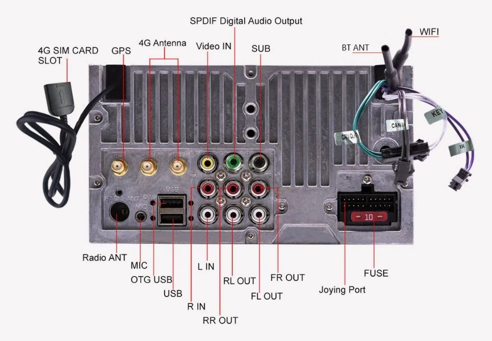

    Wpiąłem Subwoofer do radia za pomocą rozgałęźnika RCA Y w wejście SUB.
    Radio ze wzmacniaczem połączyłem za pomocą wejścia Mono In. Nie mam drugiego rozgałęźnika RCA Y dla wzmacniacza. Kupić? Czy bez sensu? Drugi kabel po prostu nie jest wpięty.

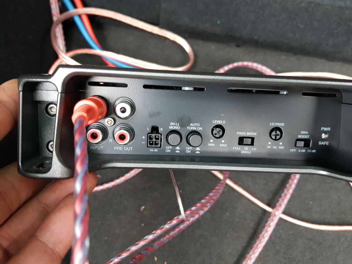

    Ustawienia wzmacniacza są następujące.
    IN L Mono - Wciśnięty ( ON )
    Auto Turn On - bez znaczenia, Off
    Pokrętło Levels - w opór na max
    Pass Mode - HI 80 Hz
    LO Pass - Lekko ruszone w prawą stronę ( 80-100 Hz ? chyba bez znaczenia przy Mono )
    50 Hz Boost - Off
    No i mój problem polega na tym, że nie wiem, jak zgodnie ze sztuką zestroić to z radiem. Już pokazuję o co chodzi.

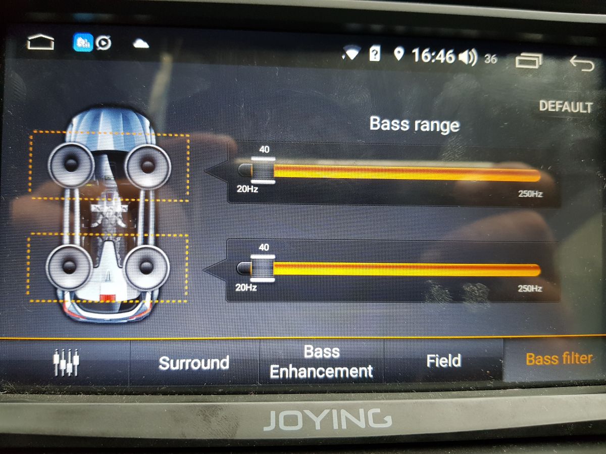

    Na początku uciąłem sam dół pasma z głośników przód oraz tył. Tak po prostu bardzo ładnie brzmią. Na pełnym paśmie są kawałki, które już nimi "targają" na 95 % mocy
    Hertz DBX 25.3 + HERTZ HCP2 - Potrzebuję małej pomocy w wystrojeniu Suba na radi

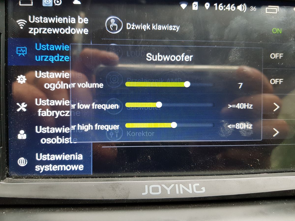

    No a Suba poćwiartowałem w taki sposób....
    Głośność/moc na poziom 7
    Low Freq >= 40 Hz ( sugerowałem się tym pasmem, które uciąłem z głośników, tylko teraz w teorii nie ma w ogóle 0 - 40 Hz?
    High Freq - <= 80 Hz

    Na co jakiś rozgałęźnik RCA skoro masz dedykowane wejście MONO IN?

    Ciekawi mnie jak wpiąłeś rozgałęźnik pod jedno wyjście w radiu...
    Wystarczy jeden wtyk skoro wzmacniacz ma wejście MONO IN.

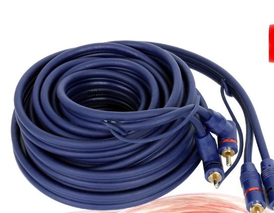

    Miałem takie kable w zestawie ze sprzętem.
    2x cinch na 2x cinch plus kabel dla sygnału wzbudzającego. Wszystkie 3 wiązki stopione ze sobą, żeby łatwiej było przeciągnąć. Od strony radia dałem rozgałęźnik i już. Jak wspomniałem - chciałem na początku spróbować na wejściach FR i FL i zobaczyć czy lepiej przefiltrować od radia czy od piecyka... W każdym razie to nie problem. Zastanawia mnie reszta ustawień... Bo na pewno coś zrobiłem źle/niezgodnie ze sztuką.
  • #6 18944382
    sosarek
    Podłącz jeden z nich tylko.

    Filtr dolnoprzepustowy masz już w radiu i tam możesz sobie ustawić częstotliwości cięcia więc nie potrzebujesz już drugiego we wzmacniaczu - to tylko komplikuje ustawienia. Przełącz wzmacniacz PASS MODE na FULL i resztę ustawiaj na radiu.
    Wtedy ustawienie LO Pass jest bez znaczenia.

    Po prostu - ja wiem, że ustawić należy na ucho, bo m3 przestrzeni samochodu, typ głośników pełnozakresowych itp itc. tylko po prostu nie wiem, czy w moim przypadku powinienem właśnie starać się ustawić wszystko z poziomu radia, czy posiłkować się głównie piecykiem, bo część ustawień się pokrywa. Obecnie set up wzmacniacza wygląda tak:
    Auto Turn On - Off
    Pokrętło Levels - w opór na max, na radiu poziom 7 z 10
    Pass Mode - LOW
    LO Pass - Pełne, 500Hz
    50 Hz Boost - Off

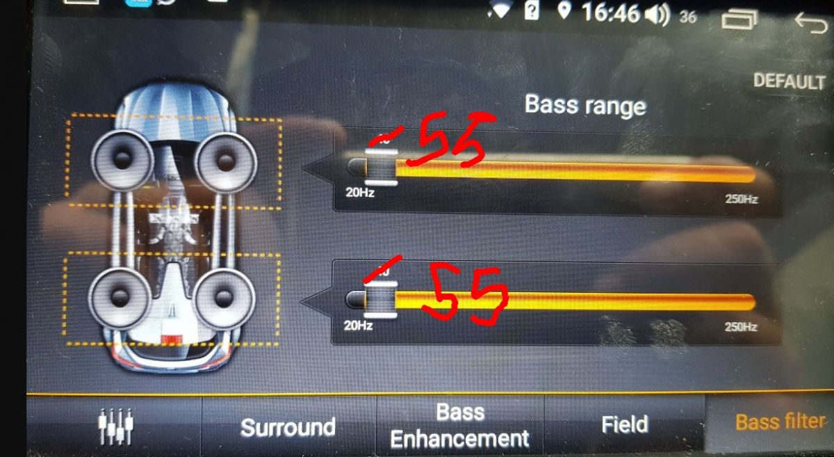

    Oraz na głośnikach uciąłem 55 Hz dołu

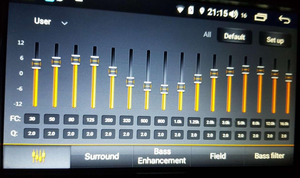

    Jakieś sugestie? Wskazówki? Czy przechodzić do głównego korektora?
    Auto Turn On - Off
    Pokrętło Levels - w opór na max, na radiu poziom 7 z 10 - poczytaj sobie na necie, jest wiele poradników jak ustawić gain we wzmacniaczu. Najlepiej zrobić to z oscyloskopem i generatorem podłączonym do radia. Jeśli będziesz miał to źle ustawione to radio może przesterowywać wzmacniacz.
    Pass Mode - LOW - tutaj ma być FULL.
    LO Pass - Pełne, 500Hz - jak wyżej będzie FULL to pozycja tego potencjometru nie ma znaczenia.
    50 Hz Boost - Off
    Korektor i cięcia ustal według uznania w zależności jakiego dźwięku się spodziewasz.
