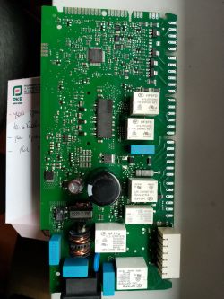

    Zmywarka nie dawała oznak życia. Na forum znalazłem informacje o podobnych problemach eksplozja przetwornicy i przepalona ścieżka przy kondensatorze. Po wymianie przetwornicy i naprawie ścieżki zmywarka ożyła zaświeciły się kontrolki. Załączyłem program zmywania – zmywarka zaczęła płukanie, trwało to ze 2 minuty i jakby chciała przejść do następnego etapu i pstrykanie przekaźnika w panelu sterowania. Nie może ruszyć dalej. Na płycie sterownika sprawdziłem diody zasilacza – wszystkie sprawne, sprawdziłem rezystancje na stabilizatorze 2,4kΩ, rezystor sprawny. Nie świecą kontrolki na panelu sterowania i nie wiem gdzie dalej szukać.

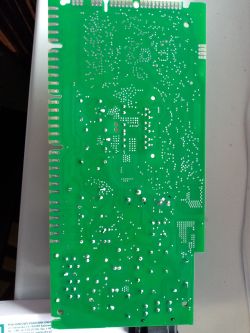

    Czyli można wnioskować, że brak zasilania na płycie sterownika. Czy TNY264 który wlutowałeś był z pewnego źródła? Czy na dużym kondensatorze jest napięcie ok. 325V DC?
    Przy pomiarach uwaga! na płycie sterownika występuje napięcie sieci 230V AC.
    Daj dobre zdjęcie obu stron płyty sterownika, bo jak wygląda TNY264 z odstrzeloną "czapką" większość z nas wie.

    To inaczej, coś pstryka na panelu sterowania. Myślałem, że triak bo tam nie ma żadnych przekaźników. Po wymianie świeciły się kontrolki i zmywarka ruszyła płukała. Teraz jak podepnę napięcie to pstrykanie przekaźnika na sterowniku i wydaje mi się na płycie sterującej. Jak wypinam wtyczkę od panelu sterowania to cisza.
    Na dużym kondensatorze jest napięcie, nie wiem czy dobrze mierzę, ale więcej niż 250V. Układ scalony kupiłem jednym z serwisów RTV i chyba nie jest to zamiennik ma opis na górze. W razie czego kupiłem jeszcze jeden.

    alekt77
    Sprawdź napięcia tak jak na zdjęciu.

    marek2014w
    Tam gdzie powinno być 5V jest 1,17V, a tam gdzie powinno być 13,8V jest 0,65V.
