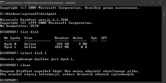

    Wyskakuje komunikat: "Windows nie był w stanie dokończyć formatowania " Wszystko się zaczęło od zresetowania się pc przy formatowaniu pendrive.
    Informacje z programu ChipGenius:
    Błąd formatowania pendrive w Windows, komunikaty ChipGenius i FlashBoot
    Błąd formatowania pendrive w Windows, komunikaty ChipGenius i FlashBoot Błąd formatowania pendrive w Windows, komunikaty ChipGenius i FlashBoot
    Próbowałem formatować za pomocą FlshBoot komunikat:
    Opening target USB storage device ...
    Deducing VFAT filesystem parameters for physical disk #1 (H:) ...
    Creating empty VFAT filesystem on physical disk #1 (H:) ...
    *** ERROR ***
    Failed to write to physical disk #1 (H:): The request could not be performed because of an I/O device error.

    Najprędzej zrobisz format na jakim kolwiek linuxie. Miałem taki przypadek ,win nie dał rady.

    zgadzam sie, jezli dysk nie ma problemow fizycznych to uzyj gparted, w razie czego usun partycje i ustaw wszstko od nowa.
    Sprawdz wydajnosc tak otrzymanego dysku,przewaznie format fabryczny jest najlepszy a wszelkie modyfikacje zwalniaja dyski USB.

    Udało mi się w programie AOMEI Partition Assistant Professional usunąć partycję a następnie sformatować i już wszystko działa jak się należy :)
