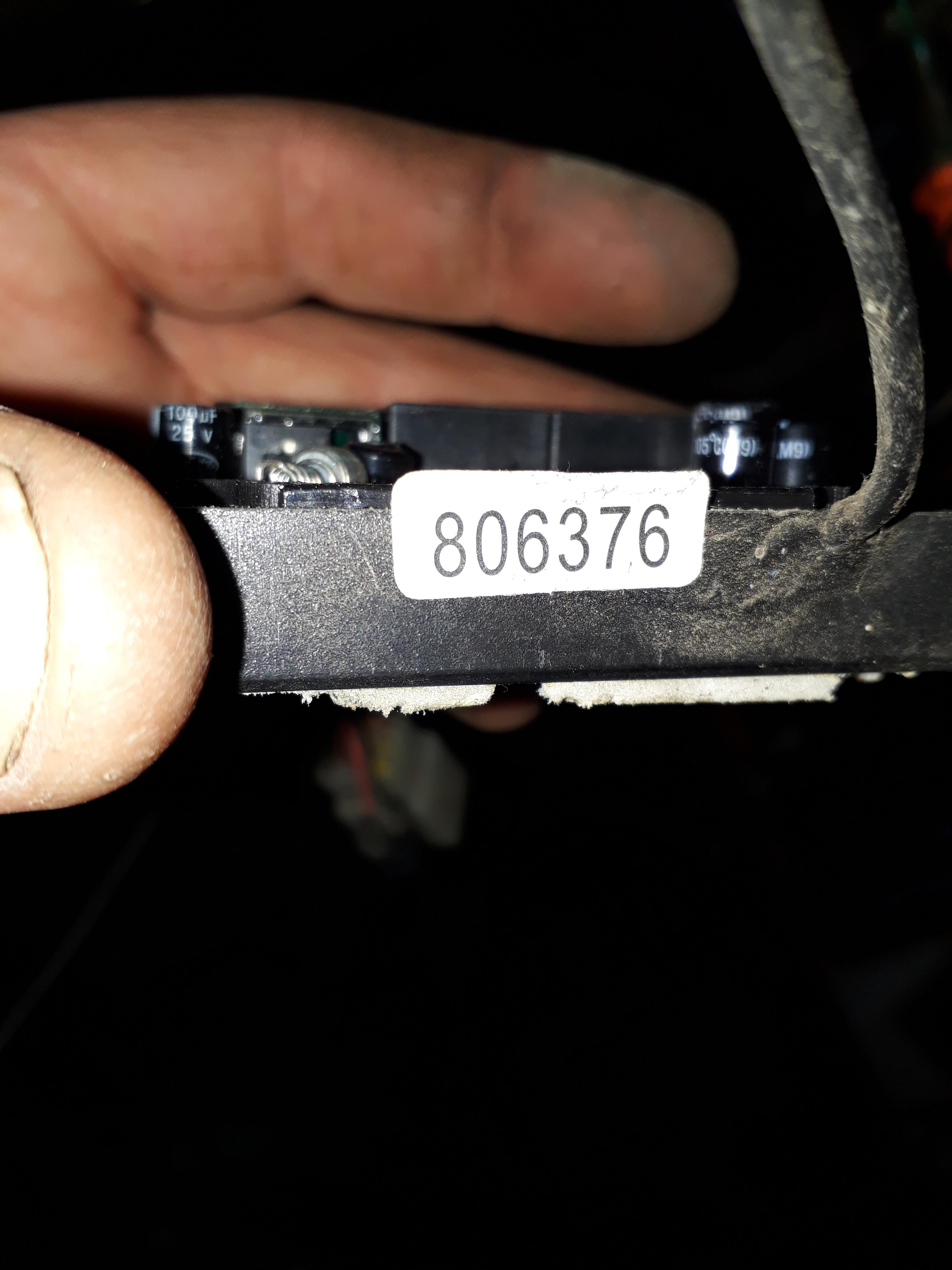

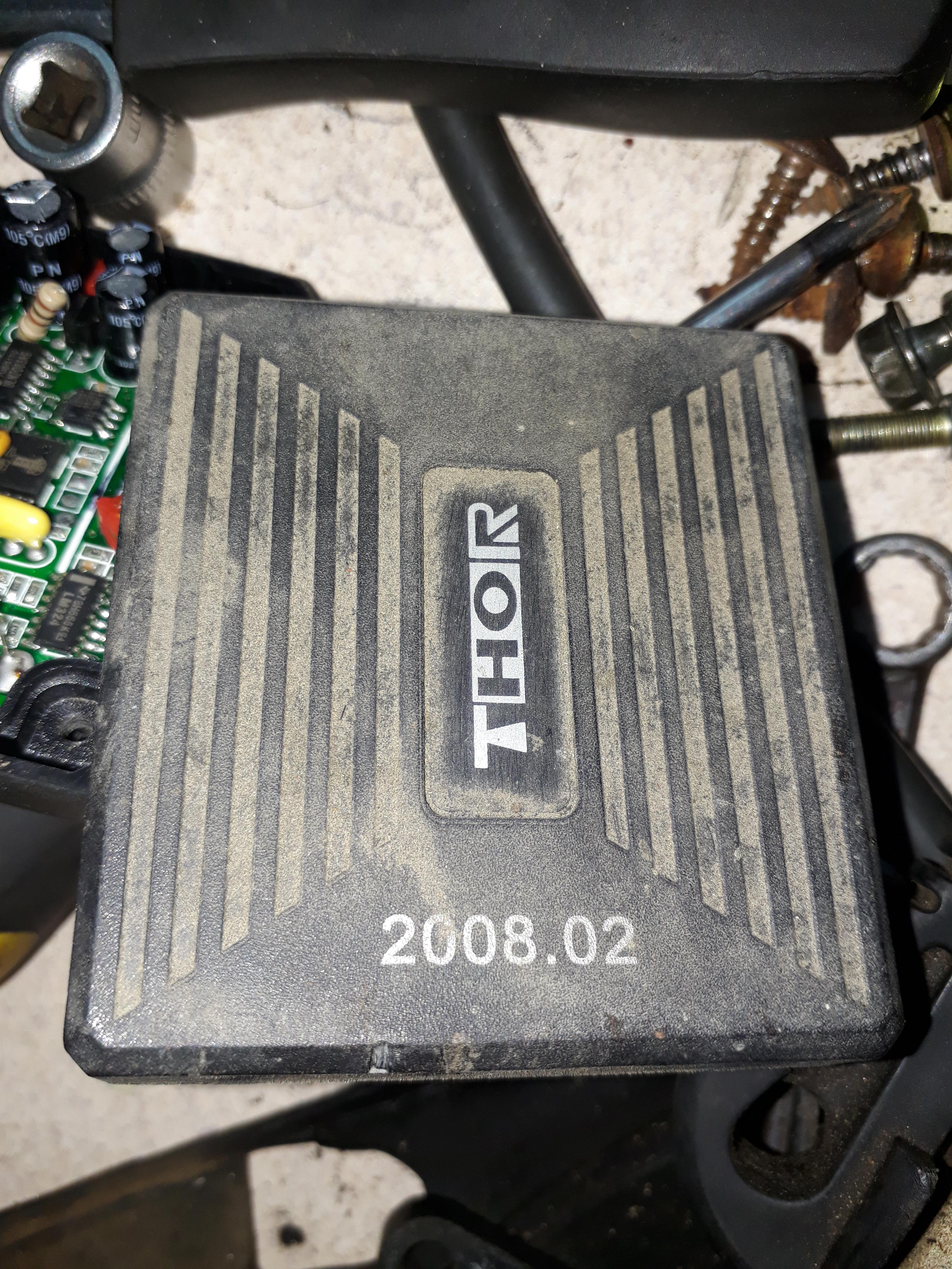

    Witam. Posiadam alarm motocyklowy thor. Niestety bez pilota.
    Brak informacji o częstotliwości pilota.
    Pytanie. Czy jest możliwość dobrania pilota?
    Lub zaprogramowanie nowego pilota do centrali.
    Pilot zapewne będzie trzy-cztero przyciskowy.
    Niestety Google pokazuje mi bajki . Więc pytam na forum.

  • #5 18946471
    7936
    Nie znam się aż tak bardzo, ale naklejka widoczna na zdjęciu to kod do pilota. Jeśli miał bym oryginał,to ten sam kod musi być na pilocie.
    Mam inny pilot,ale co z tego jak kody są inne, do tego na pilocie jest o jedna cyfrę więcej.
    Cały patent polega na zaprogramowaniu pilota ,tym samym kodem. Lub cetralki kodem z podobnego pilota.

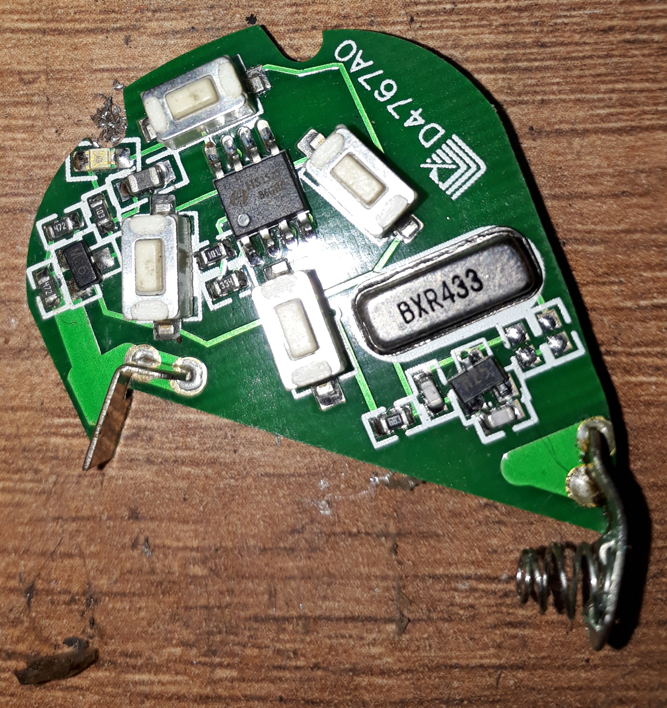

  • #6 18946492
    rafcio363
    Poziom 30  
    Pokaż zdjęcie płytki pilota co masz z kodem.

    Niema opcji żeby zadziałały jeśli nie są tego samego producenta.
  • #9 18946592
    7936
    Możesz rozwinąć odpowiedź? Uzasadnić.
    Jeśli to możliwe.
  • #10 18946650
    rafcio363
    Poziom 30  
    Ponieważ każdy jeden producent ma inne rozwiązanie, stało lub zmienno kodowe, różne częstotliwości pracy.
    Przy zmiennokodowych rozwiązaniach każdy producent ma swój tajny identyfikator którego nikt poza nim niezna i nieda się doprogramować innego pilota gdyż centralka będzie oczekiwała kodu z danym identyfiktorem.
    Akurat w twoim przypadku to piloty stałokodowe,więc gdybyś miał oryginał wystarczyło by go skopiować pilotem uniwersalnym za 10zł.
    Lub posiadać pilot stałokodowy z taką samą elektroniką innego producenta co graniczy z cudem.
  • #11 18946665
    7936
    Ok rozumiem.
    Zarowno pilot,jak i centralka są stało kodowe . Problem polega na tym że kod z pilota trzeba by zapisać w centrali.
    Kolejny problem taki ,że jest atmel w centrali ,i to możliwe że w nim tkwi kod. Drugiego układu nie mogę odczytać.
    Z informacji z sieci, wynika że i pilota można dowolnie kodowac, o ile dobrze zrozumiałem, kwestia jest w rezystorach .
    Gra nie warta świeczki . Chyba że doświadczalnie udało by się odczytać atmel, zmienić co potrzebne , i na nowo zaprogramować.
    To było by możliwe. O ile atmel nie ma blokady .
