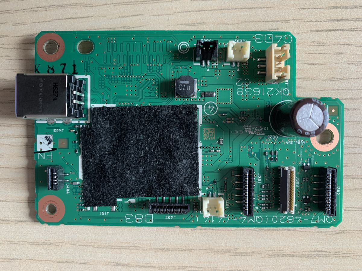

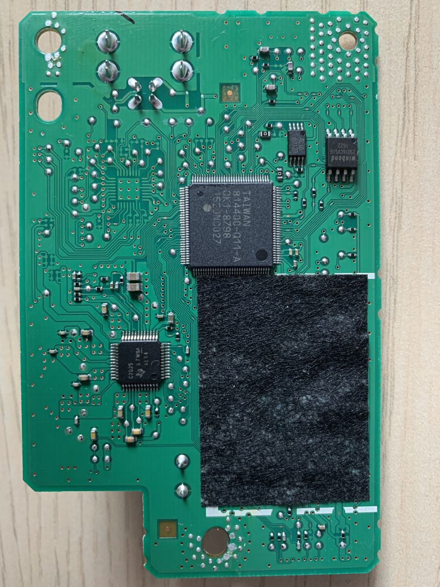

    Czy ktoś z Trójmiasta lub okolic jest w stanie poratować mnie albo sprawną płytką z drukarki Canon Pixma G1400 albo wlutować do mojej płytki odpowiednio zaprogramowany EEPROM. Niestety mam błąd 5B00 a dodatkowo jakimś niesprawdzonym oprogramowaniem z internetu zablokowałem sobie dostęp do trybu serwisowego.
    Chyba że jest jakiś sposób na odblokowanie trybu serwisowego bez ingerencji w hardware.
    Szkoda mi wyrzucać drukarkę, pojemniki na tusz w połowie jeszcze pełne, mechanika i głowice sprawne, drukarka raptem ma nieco ponad 2 lata

    Nie ma innej opcji. Jaki masz numer płyty głównej?

    Tak wyglądają zdjęcia płytki:

    Podbijam temat. Czy ktoś może dysponuje samym wsadem pamięci EEPROM do tej drukarki ? Drukarka Canon Pixma G1400. EEPROM ma oznaczenie 4G16.
    QM7-4620(QM4-4414)
    #5 18962119
    Dydelmax
    W załączniku wsady z forum badcaps.net.
