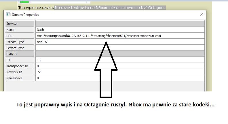

    Na VLC działa mi taki wpis:
    rtsp://admin:pasword@192.168.9.111/Streaming/channels/502/?transportmode=uni cast
    Dokładnie to samo wpisałem w Dreamset podmieniając adres jakiegoś serwisu IPTV
    Podgląd obrazu z kamery DVS-MP4028T-IRW na TV przez tunery Vu z użyciem dreamboxedit
    Ten wpis nie działa. Na razie testuje to na NBoxie ale docelowo ma być Octagon.
    Przerobiłem jeszcze ten wpis bazując na różnicach między VLC a tym do NBoxa
    dalej nie działa. Może trzeba zmodyfikować to co jest pod spodem znaczy
    Stream Typa, Service Type, ID, Transponder Id, Network Id. Namespace nie powinno mieć znaczenia

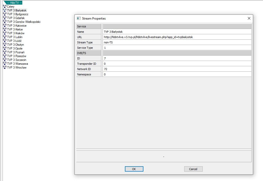

    Pod nim jest wpis TVP3 Białystok, który w Dreamset wygląda tak:
