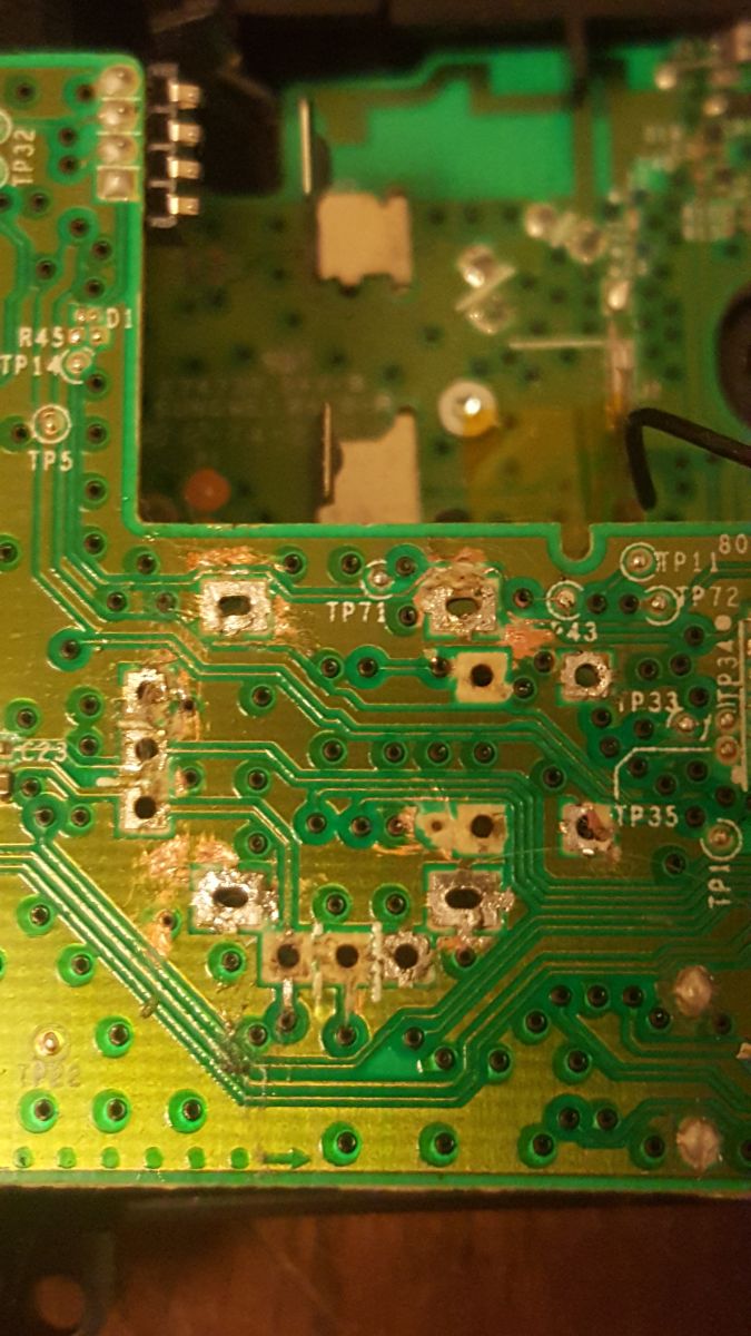

    Witam serdecznie
    Dostałem do poprawy po „fachowcu” pad kontroler od konsoli XBOX ONE, w którym uszkodzony został jeden z joysticków (podobno cały czas po sparowaniu z konsolą wyświetla się jako „skręt w lewo”). Po rozebraniu okazało się, że ktoś tak umiejętnie lutował, że aż wyrwał ścieżki tegoż elementu (załączam fotkę). Mam pytanie czy może ktoś wysłać mapkę ścieżek lub czy ktoś może oznaczyć Na zdjęciu gdzie dany pin ma być dolutowany aby joystick działa? Przyznam się że bez schematu trudno się połapać gdzie co do czego jest. Załączam dodatkowo zdjęcie poglądowe (źródła internet), na którym będzie łatwiej myślę zaznaczyć który pin do której ścieżki/ przelotki
    Zdjęcie w załączniku
    Pozdrawiam serdecznie :)
    #2 18947149
    tomtim123
    Poziom 35  
    Na początek umyj dobrze płytkę izopropanolem, i zrób dokładne zdjęcie oświetlając laminat od spodu żarówką nie używając lampy błyskowej w aparacie i dopiero wtedy wrzuć zdjęcie, to będzie łatwiej wskazać co i gdzie ma być. Pozdrawiam

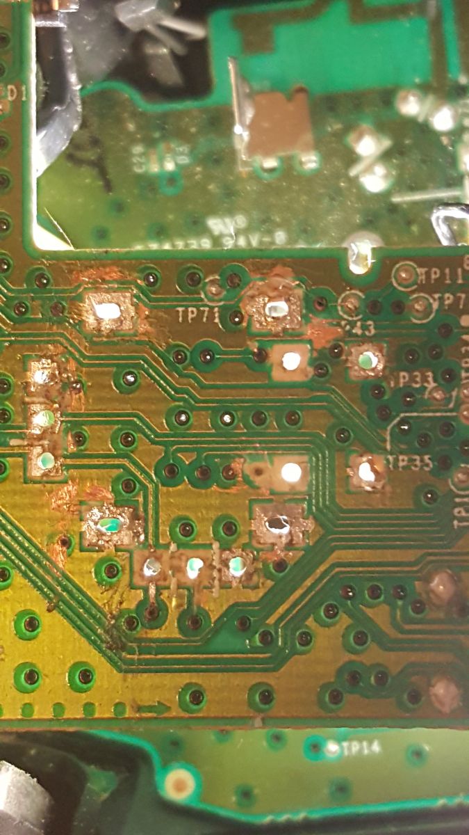

    Powracam z tematem kontrolera i wyrwanych padów (ścieżek) dolnego joysticka. Moduł joysticka wymontowałem, miejsce lutowania dokładnie przemyłem z kalafonii i resztek tak zwanego "syfu" (pozostały tylko miejsca wydrapane- nie moje, widać, że poprzedni spec chyba chciał znaleźć ścieżki które wyrwał ;)). Zamieszczam dwa zdjęcia (zrobione z lampą pod płytką i bez lampy)- udało mi się takie zrobić, mam nadzieje, że uda się na którymś zaznaczyć gdzie co ma być (nie ukrywam, że zależy mi by naprawić to). Załączniki pod spodem.
    Pozdrawiam i dziękuję z góry za wskazanie ścieżek/ przelotek do przylutowania braków :)

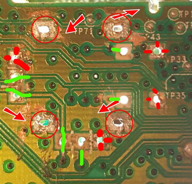

    Moje przypuszczenia.
    Pad kontroler XBOX ONE S- wyrwane ścieżki joysticka (potrzebna mapa ścieżek)
    W czerownych kółkach to piny trzymające analoga i to zwykła masa, masa to każda duża powierznia na pcb (zaznaczone strzałkami czerwonymi.
    Czerwone kreski to masa do poszczególnych pinów.
    Zielony to połączenie scieżek do poszczególnych pinów.
    Potencjometry mają trzy piny, jeden to jak widzisz to masa więc zaznaczyłem czerwonym ścieżki a zielonym piny które są prawdopodobnie odpowiedzialne za sygnał.
    Moge się oczywiście mylić co do ścieżek bo nie widać dokładnie.
    Nie mam tego pada, to tylko moje przypuszczenia. Wymieniałem raz analoga i troszke tam wiedzy nabrałem w tym temacie.
    Przysick pod analogiem (ten po prawej z czterema pinami) to dwa piny odpowiedzialne za mase więc są zaznaczone czerownym kolorem a dwa piny to sygnał więc są na zielono.
  • #5 18959316
    młody641
    Poziom 4  
    Dobra to już coś mamy, a do tych czarnych kropek (przelotek) lutuje się łatwo? Jest jakiś sposób czy samo z cyną da radę?
    #6 18959341
    piotrkol7
    Bezpieczniej będzie się wlutować cienkim drucikiem na drugą stronę płytki tam, gdzie wychodzi przelotka. Mniej babrania.
    Drut można przeprowadzić przez otwór, przez który wchodzi wyprowadzenie joysticka.
    Drut nawojowy dobrze się sprawdza.

    Zastosowałem połączenia według Pana z górnego posta i ruszyło, a co przelotek to druga podpowiedź była trafiona. Pomogło odnalezienie "braków" na spodzie płytki.
    Dziękuje za pomoc, pozdrawiam i temat zamykam :)
