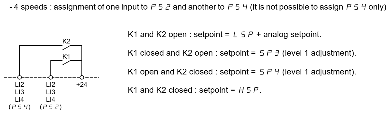

    Cześć, falownik będzie sterował silnikiem miodarki 220/380. Podstawowe ustawienia ogarnąłem ale nie za bardzo wiem jak uruchomić parametr SP3 i SP4. Chciałbym przypisać konkretną częstotliwość i żeby mieć dwa gotowe "programy" plus SP1 sterowany potencjometrem.
    Mam instrukcję, jednak nie mogę tego rozszyfrować. Będę wdzięczny za pomoc.

    ert35400
