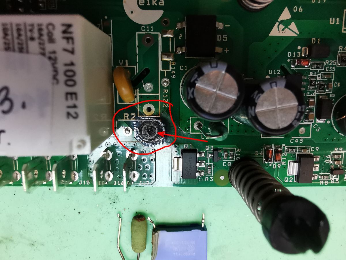

    Uszkodzona płytka zasilacza kuchenki jak w temacie - uszkodzony opornik. Brak jakichkolwiek oznaczeń, pasków itd. Jaką ma wartość R2?

    Wnioskując po miejscu w obwodzie rezystor ten na 99% nie uszkodził się bez przyczyny (zwłaszcza w tak spektakularny sposób), do sprawdzenia na pewno mostek gretza i kondensatory za nim.
    Rezystor był za pewne "soft-startem" ograniczającym iskrzenie przy podłączaniu do prądu i jednocześnie bezpiecznikiem.
  • #3 18947070
    adamjur1
    Poziom 41  
    A to obok te pewnie warystor, jego na początek sprawdzić, wygląda to na zadziałanie ochrony przeciwprzepięciowej płyty. warystor dał zwarcie, wyzowolił bezpiecznik w instalacji, użytkownik go podniósł ( pewnie kilka razy ) i spalił się ten element, normalnie jest to bezpiecznik....
    Pozdr. J.
  • #4 18947324
    alekt77
    Ten rezystor pewnie długo musiał się grzać sądząc po nadtopionym kondensatorze który leży obok niego. Stawiam że to rezystor bezpiecznikowy do zasilacza na TNY... lub LNK... którego nie widać na zdjęciu, a który też będzie do wymiany.

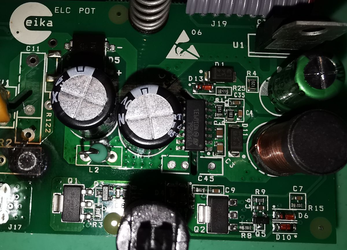

    To może zamieść w temacie zdjęcie obejmujące większy obszar płyty na którym będzie widać na jakim układzie jest zrobiony zasilacz.

    Zdjęcie sterownika
    Amica PC6400ZD - Uszkodzony element prośba o identyfikację.
  • #9 18952621
    bestboy21
    Poziom 40  
    Tutaj nota układu przetwornicy (potwierdzająca że domysły mieliśmy prawidłowe).
    https://www.st.com/resource/en/datasheet/viper26.pdf
    Jest nawet prawdopodobnie ten rezystor-bezpiecznik uwzględniony w aplikacjach.
    Wstaw zamiast niego żarówkę 60W i próbuj, skoro twierdzisz że mostek i elektrolity ok.
