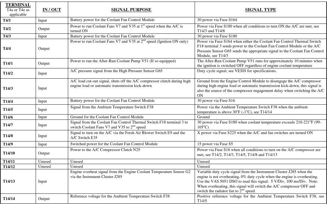

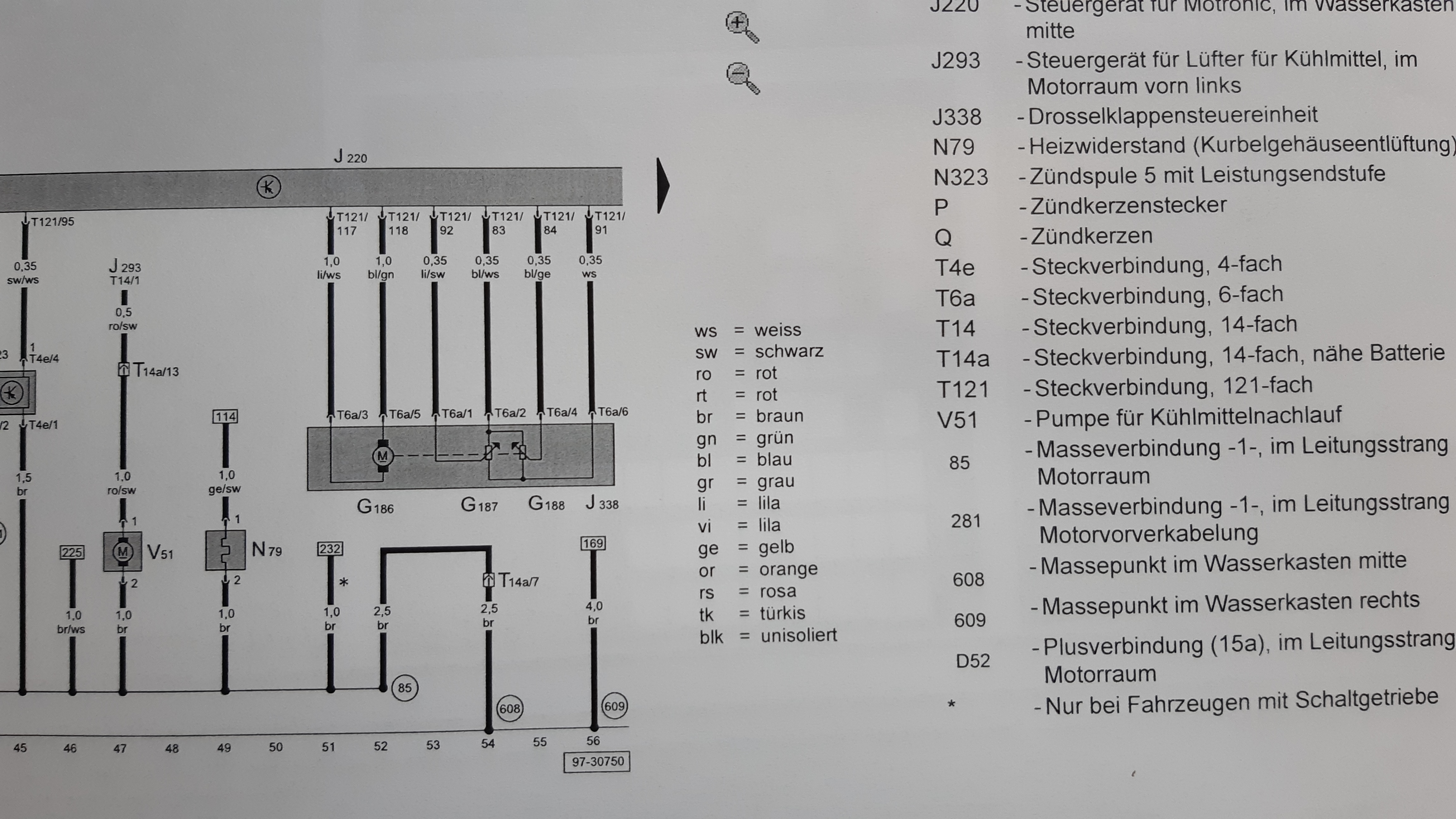

    Golf IV 2001r, motor 2,3 AQN 125 kW 170 KM
    Potrzebuję schematu elektrycznego dodatkowej pompy wody, czy jest zasilana ze sterownika wentylatorów (jak przypuszczam), czy bezpośrednio z ECU silnika? Pompę chcę wykorzystać do ogrzewania postojowego Webasto ale nie chcę rezygnować z jej pierwotnej funkcji czyli chłodzenia głowicy czy samego silnika po powiedzmy ostrzejszej jeździe. Pompa załącza się po przekręceniu kluczyka a wyłącza jakieś 10 minut po zgaszeniu silnika. Prawdopodobnie można to ogarnąć dwoma przekaźnikami albo jednym podwójnym.
  • #3 18949214
    M.R-V4
    To by się zgadzało, opis pinów sterownika wentylatorów to potwierdza.
    Co prawda dotyczy silników 1.8 i 2.0 ale tu powinno być tak samo.
