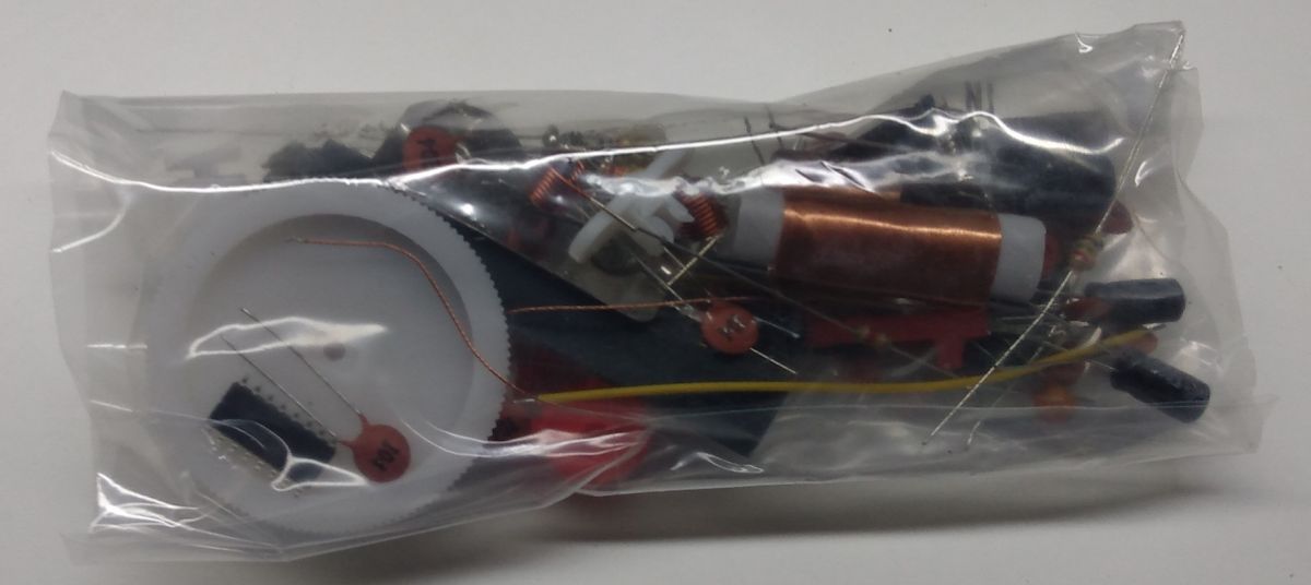

Ów bohater to dostępny na znanym portalu kit prostego radioodbiornika;
Dobra zabawa dla osób chcących zbudować swoje pierwsze radio
W zestawie oprócz kompletu elementów elektronicznych wraz z PCB otrzymujemy także kompletną obudowę wraz z pokrętłami, stykami baterii i kilkoma śrubami/wkrętami;

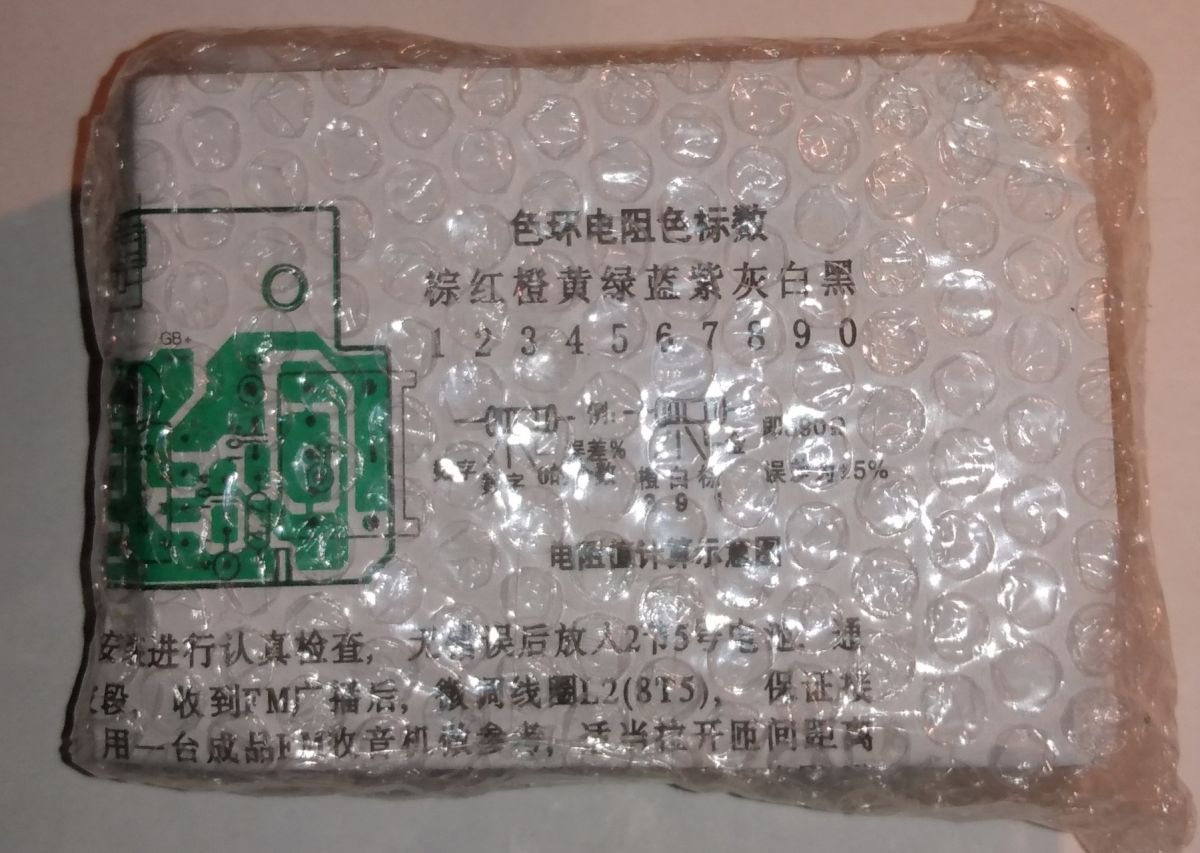

Tu po rozpakowaniu;
Budowa odbiornika jest dość prosta a zatem nie wymagajmy parametrów HiFi

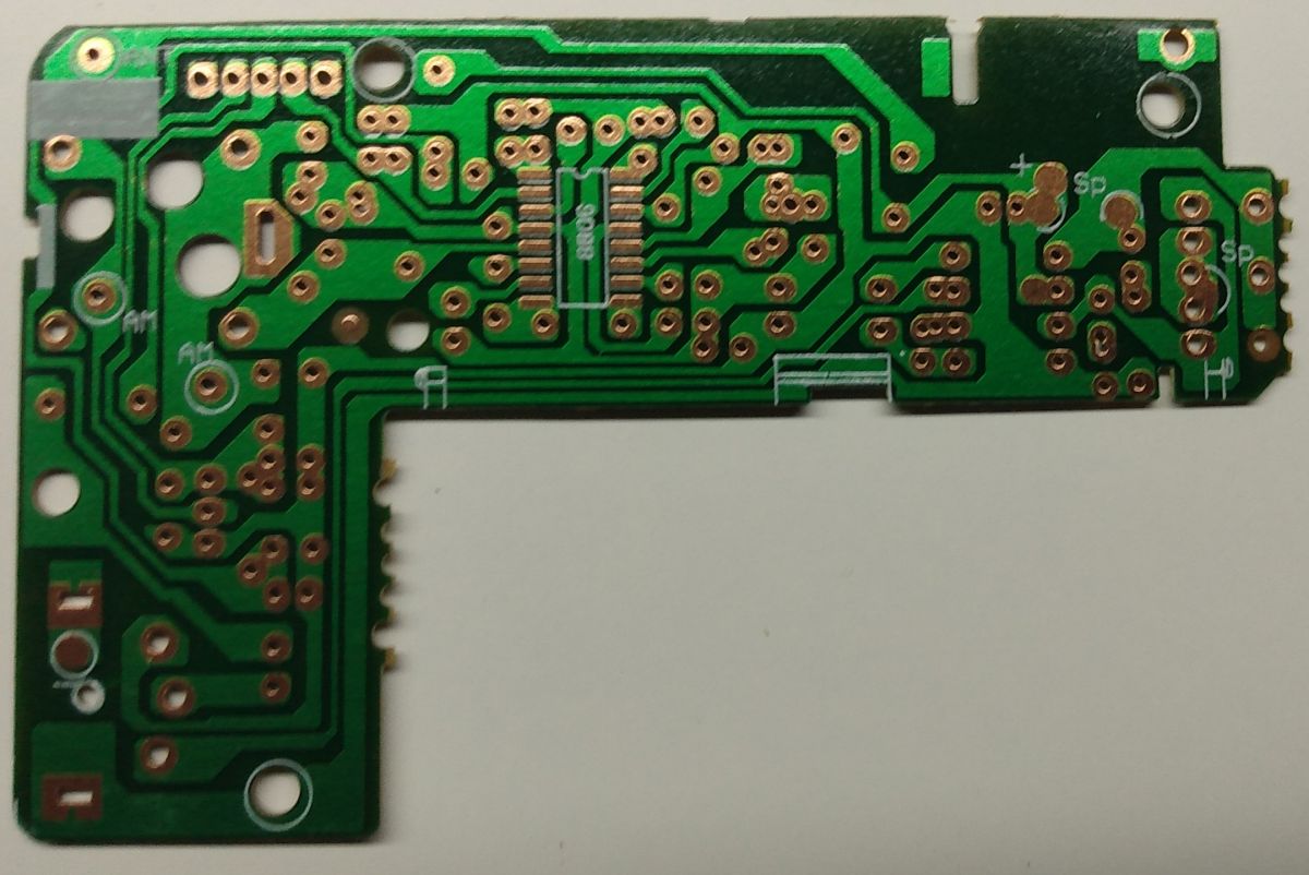

Do poprawnej odbiornika potrzeba trzech cewek, jednak nie musimy ich własnoręcznie nawijać gdyż są gotowe (L1 7zw/Φ5mm, L2 8zw/Φ5mm i L3 kilkadziesiąt zwojów na papierowym karkasie jako cewka anteny ferrytowej AM). PCB jest wykonana na laminacie papierowo-fenolowym o grubości ok. 1mm a przez to dość delikatna i łatwo ją złamać, więc trzeba ostrożnie się z nią obchodzić podczas montażu. Sam montaż wygodnie zacząć od najniższych elementów. Tu już po zamontowaniu wszystkich podzespołów;
I od strony druku;

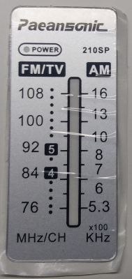

Zakres odbieranych częstotliwości deklarowany przez producenta to;
FM - około 76 do 108 MHz
AM - około 530 do 1600 kHz
