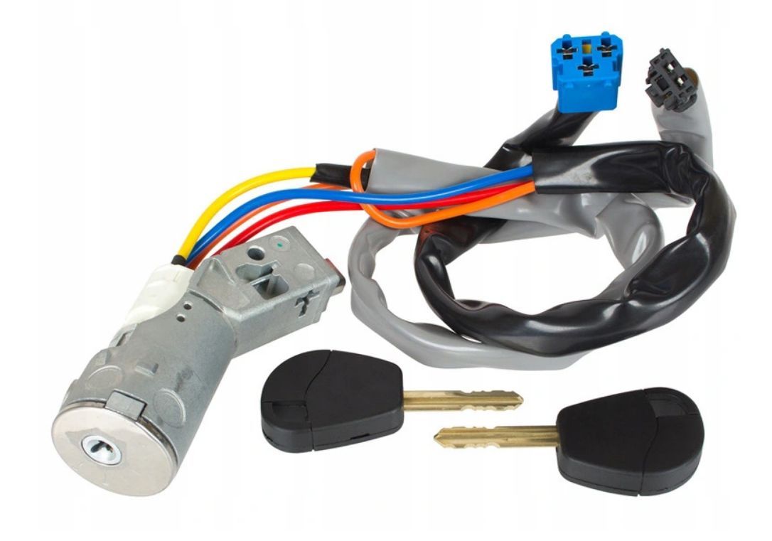

    Witam, jakie obwody zasilane są od stacyjki, z jej kostki wychodzą 4 przewody.
    1. Stały plus
    2. Zasilanie po stacyjce, "pozycja 2"
    3. Zasilanie na rozrusznik
    Do czego jest czwarty przewód, jaki obwód zasila?

    Są 2 plusy po stacyjce, "na raz" i "na dwa"

    Czwarty to przeważnie styk "x" do odłączenie odbiorników prądożernych podczas rozruchu...

    Dokładne tak jest
