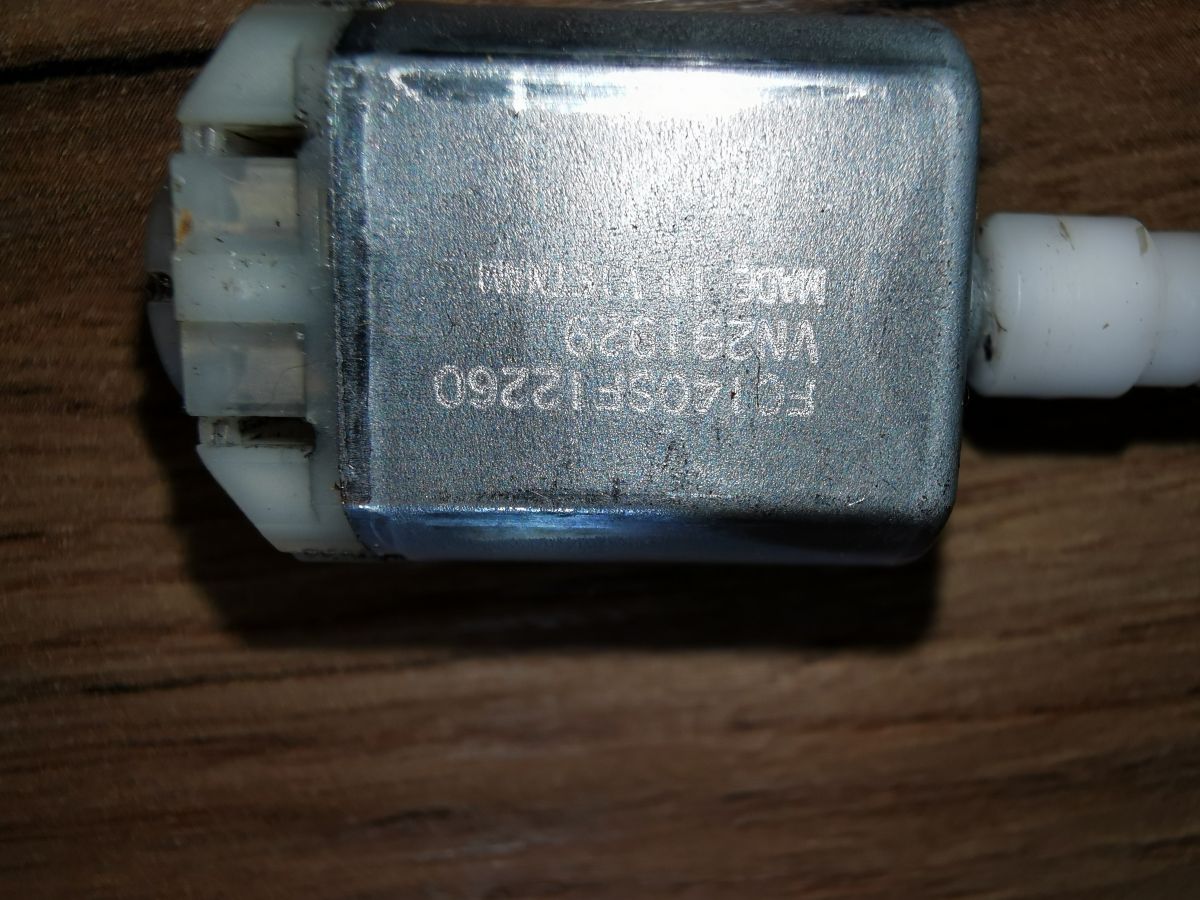

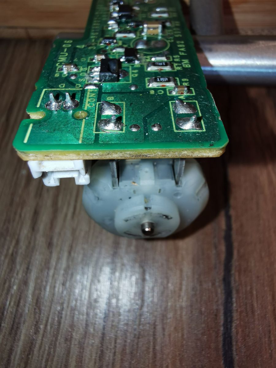

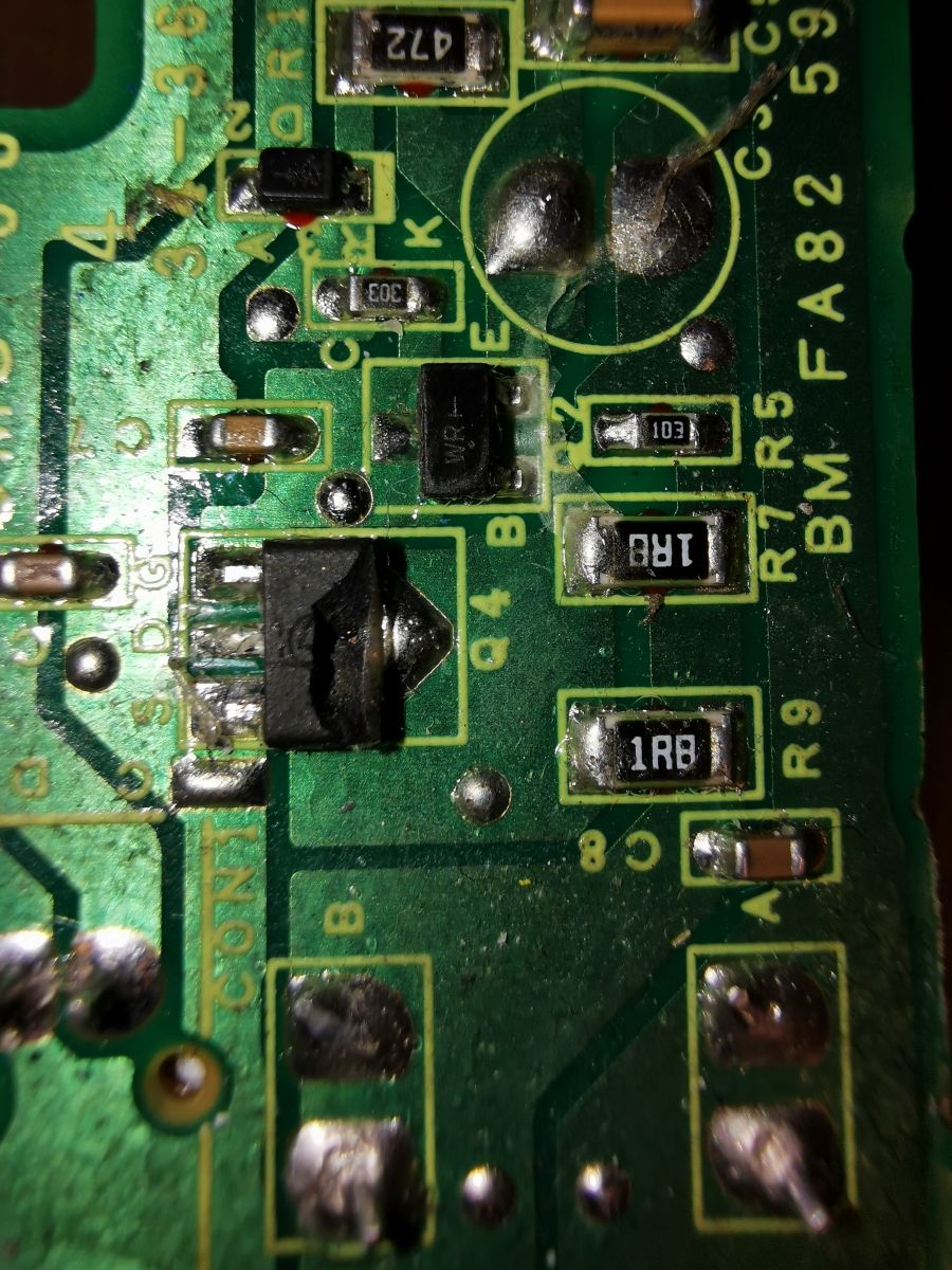

    W moim autku Fiat Sedici 1.6 16V z 2012r. z w pełni elektronicznymi lusterkami zewnętrznymi 8 PIN (kierunkowskaz, ogrzewane lusterka, elektroniczna regulacja, domykanie) w jednym z lusterek zewnetrznych uszkodzony jest układ sterujący silniczkiem domykającym lusterko - najprawdopodobniej element Q4 (zdjęcia w załączniku).
    Jak sądzicie - Czy jest opcja naprawy takiego układu?
    Ma ktoś z Was schemat lub możliwość rozszyfrowania tego układu?
    Dzięki za wszelką pomoc i cenne rady.

    Q4=Q3 Power N-MOSFET, obudowa SOT223. Przykładowo: IRLL2705 N-MOSFET 55V 3.8A 2.1W SOT223
    Struktura tranzystora eksplodowała z jakiejś pierwotnej przyczyny: zwarcie?, zatarty silnik?, zablokowane lusterko?
    Kontrolnie do sprawdzenia:
    - tranzystor sterujący bramką Q2 (bipolarny)
    - rezystory w drenie R7, R9 (1R8)

    Czy te punkty na dole płytki A i B to dojście zasilania czy wyjście na silniczek?
    Wygląda że Q4 to jakiś FET typu N) zobacz czy biema zwarcia na na wyprowadzeniach S D nożna tam dać jakiś średniej mocy 3-5A /100V przydałoby się rozrysować okolicę, wymienić również Q2 (BJT) sprawdź R7 i R9

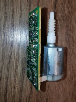

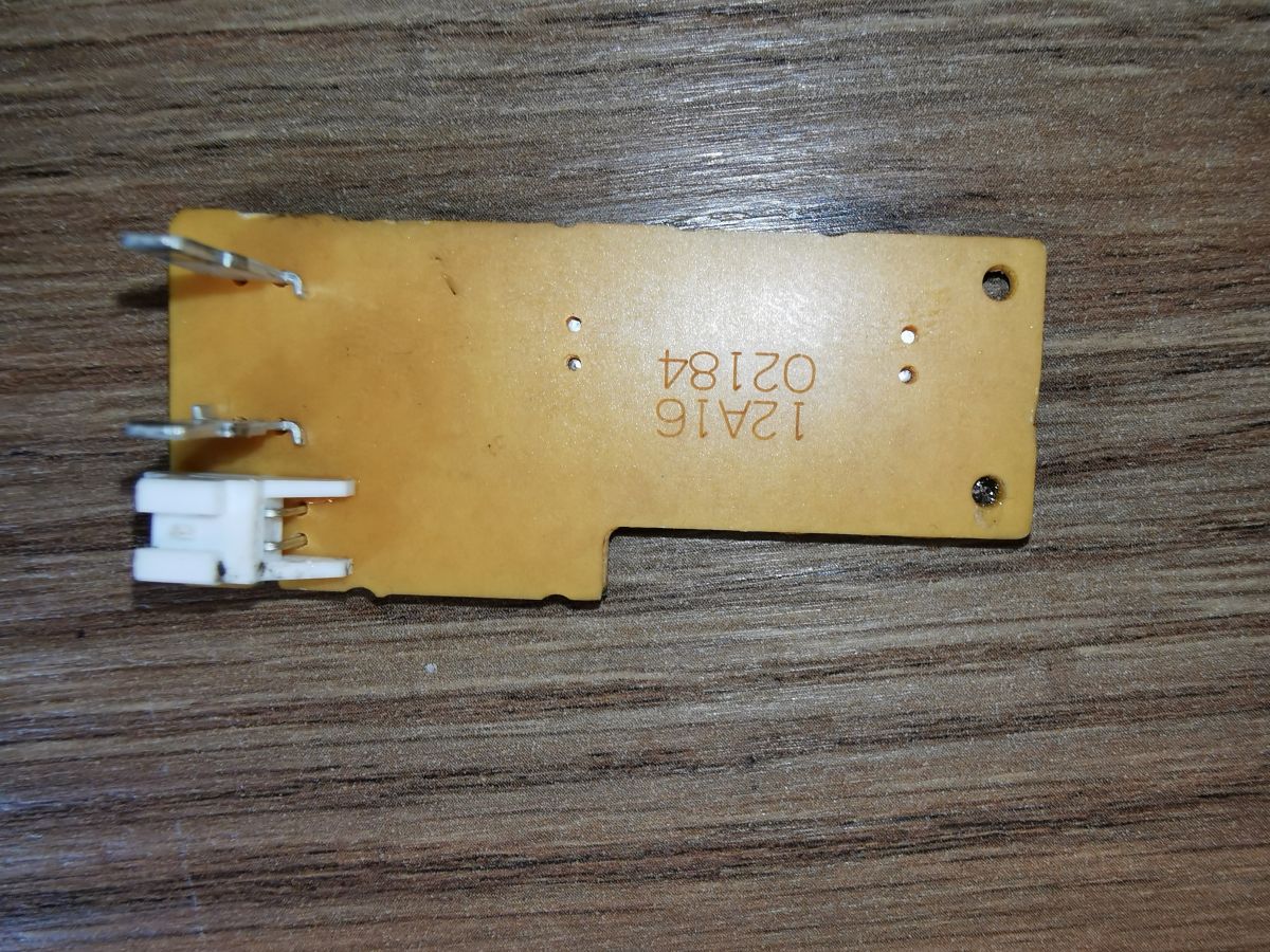

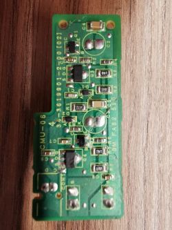

    Punkty A i B na dole płytki to wyjście na silniczek natomiast C i D to podłączenie zasilania.
    Struktura tranzystora eksplodowała z przyczyny zwarcia podczas montażu. Silniczek nie jest zatarty, działa prawidłowo.
    Dołączam jeszcze dodatkowe zdjęcia. Dziękuję ogromnie.

    Dla pewności sprawdź pozostałe tranzystory i diody a te wspomniane wcześniej wymień
