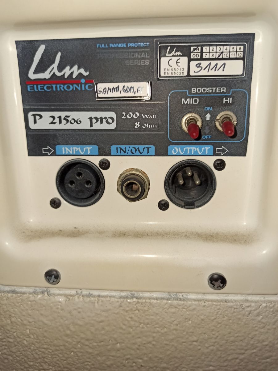

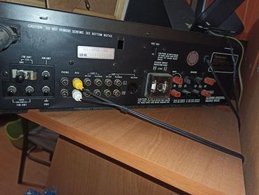

    Dostałem głośniki LDM, mają złącza trzypinowe i zastanawiam się, czy da się je jakoś dołączyć do amplitunera, a dokładniej modelu Technics SA-303. Głośniki są duże (chyba estradowe). Z góry dziękuję za pomoc.

    Oczywiście, że się da. Musisz za pomocą kabla połączyć wyjście Amplitunera z wejściem kolumny. Wejścia w kolumnie masz XLR, albo jack, więc musisz użyć odpowiedniej wtyczki.

    Witam, dalej mam problem z podlaczeniem glosnikow LDM, teraz mam podlaczony amplituner pod komputer i wszystko dziala, ale chcialbym podlaczyc glosnik LDM i nie wiem jak to zrobic bo w amplitunerze mam po prostu wtyki na kable od glosnika, a te LDMy maja 3 pinowe wejscia/wyjscia. Podlaczylem glosnik duzym jackiem od glosnika i malym pod komputer (karta dzwiekowa) i wszystko dziala, glosnik gra tylko bardzo cicho i nie jest podlaczony pod amplituner. Kupilem tez wtyczke XLR ale trzeba ja polaczyc z kablem? Nie wiem jak to zrobic zeby odtwarzac muzyke z komputera, szlo przez amplituner i na glosnik LDM. Proszę o pomoc. Z gory dziekuje :)

    Podłączasz kabel do wtyczki XLR pod piny 2 i 3, a drugi koniec kabla do wyjść wzmacniacza w amplitunerze. Tylko zachowaj biegunowość!

    Dziekuje za pomoc Mariusz , wszystko juz dziala jak nalezy :) Mozna zamknać
