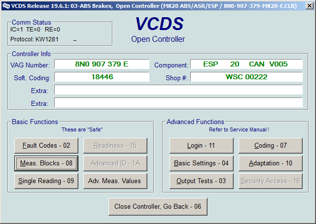

    Mam nietypowy problem - brak kontrolki esp po zapłonie. Nie da się też wyłączyć esp z przycisku. Nie zapala się również przy diagnostyce. VCDSem. Kontrolka w liczniku działa, bo jak odepnie się akumulator i podłączy to przy pierwszym zapłonie ESP się zapala i gaśnie razem z ABS. Poza tym ESP zapala się też przy teście kontrolek wgranym do licznika. Licznik pochodzi z passata B5 i do tej pory wszystko działało jak trzeba. Co sprawdziłem do tej pory:

    A masz pompę z modułem ABS z ESP . Jak się zgłasza przy diagnostyce? Kodowanie w liczniku jakie jest? ABS/ESP działa?

    DzieX
    Jest ESP. 8N0907379E ESP mk 20. Zresztą to wszystko śmigało bez problemu i nic nie było przy tym grzebane.

    Przewód jest ok, tylko u mnie wchodzi na pin 24 bo to jest esp mk20. Plusy i masa też są na innych pinach. Sprawdzę. Podmiana pompy nic nie dała
    Seat Toledo 2 - Brak kontrolki ESP po zapłonie, nie działa przycisk ESP
    Sprawdziłem plus na pinach 16, 47, 44
    Oraz masę na pinach 46, 15
    Wszystko jest ok z nimi

    Zostawię odpowiedź dla potomnych, choć wątpię, żeby ktoś miał takie problemy jak ja. Otóż okłamałem Was na początku (nieświadomie):
    Otóż poprzedni licznik immo2 z końcówką numeru 847. Zapomniałem, że potem wrzuciłem licznik 849 i tarcze W8. Po wrzuceniu starego licznika kontrolka działa. Dzięki wielkie za próby pomocy :)
