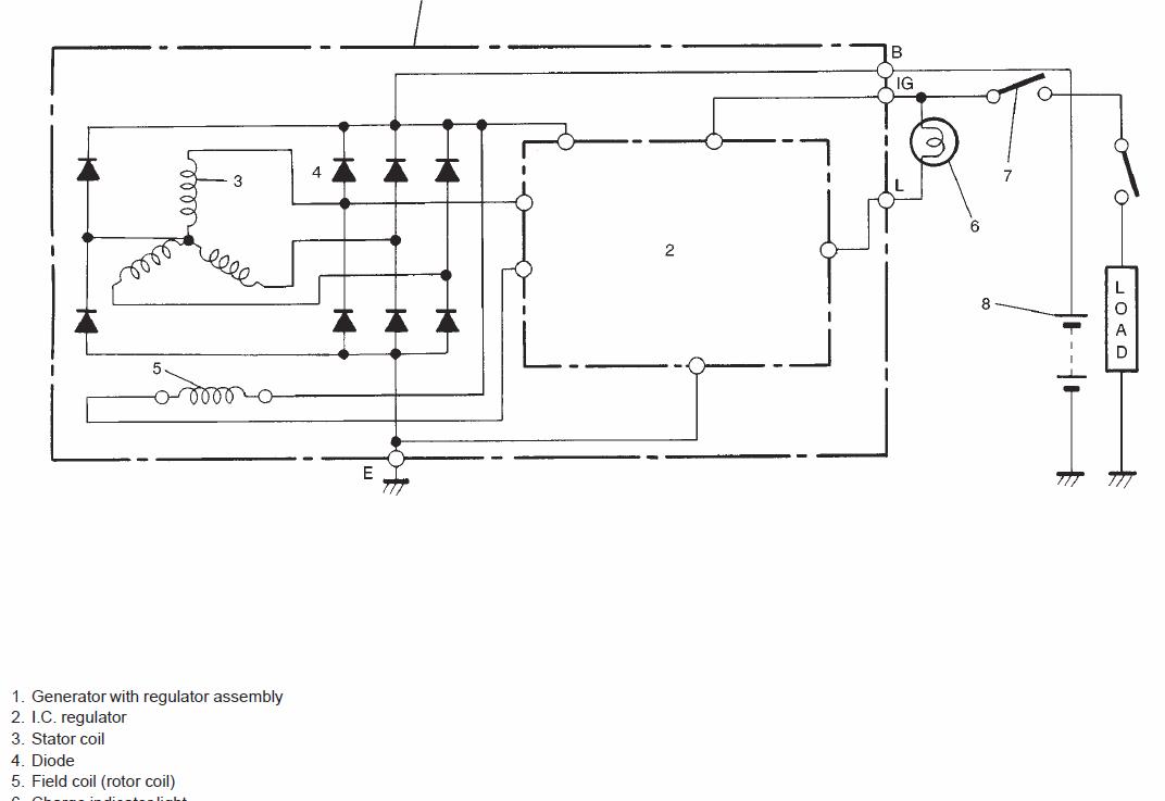

    Naprawiam alternator Denso, który oryginalnie ma prostownik ośmiodiodowy oraz wyprowadzony środkowy punkt połączenia uzwojeń stojana. Czy mogę zamiennie wstawić mostek sześciodiodowy i nie podłączyć nigdzie środkowego punku uzwojeń? Jaki będzie tego skutek?
    W jakim celu stosuje się te dwie dodatkowe diody do których jest podłączony środek uzwojeń?
    Nie mogę nigdzie znaleźć na to odpowiedzi a pytam dlatego, że dostępne zamienniki mostków prostowniczych, które niby odpowiadają oryginałowi, nie mają połączenia z środkowym odczepem uzwojeń stojana. Prawdopodobnie nie mają też tych dodatkowych diod.
    Poniżej oryginalny schemat alternatora:

    Ten środek gwiazdy uzwojenia jest przecież neutralny napięciowo.
    Może te diody mają "gasić" jakieś drobne przepięcia wystepujace w uzwojeniach w momentach przełączania się diod prostowniczych. Przy "przejściach przez zero".

    Na jakimś zagranicznym forum znalazłem dość pokrętne wytłumaczenie, że te dwie dodatkowe diody podłączone do punktu środkowego stojana służą do prostowania trzeciej harmonicznej przebiegu prądu i dają dodatkową "wydajność" alternatora przy wysokich obrotach. Ale coś mi się nie chce wierzyć w tą teorię. Skąd ta trzecia harmoniczna w zwykłej trójfazowej prądnicy.

    Eksperymentalnie trzeba by włączyć amperomierz i sprawdzić ile i kiedy płynie tam prądu.
    Diody te powodują równoległą pracę pojedynczych trzech uzwojeń stojana, które normalnie pracują szeregowo po dwie.
    Można sprawdzić oscyloskopem jak wygląda nie wyprostowany prąd.
    Może układ ma za zadanie odciążać regulator napięcia.

    Tutaj: https://patents.google.com/patent/US7095214B2/en też piszą o technice przełączania neutralnego punktu uzwojeń alternatora w celu prostowania trzeciej harmonicznej, która pojawia się przy wysokich obrotach alternatora. Daje to dodatkowy "power".
    Wygląda, że to stary patent firmy Nippondenso: https://patents.google.com/patent/US3866072A/en
    Czyli z tego wniosek, że to tylko takie dodatkowe usprawnienie i można też stosować "podrabiane" mostki 6-diodowe w miejsce 8-diodowych licząc się niestety z mniejszą wydajnością alternatora.

    W 125p z 6-diodowym alternatorem ze środka gwiazdy zasilany był przekaźnik kontrolki ładowania. W moim nieco nowszym aucie z alternatorem 9-diodowym zasilana jest stamtąd grzałka automatycznego ssania w gaźniku. Napięcie w tym punkcie to ok połowa napięcia w instalacji.

    DObra koniec bzdetów. Podaj typ alternatora. Środek gwiazdy idzie przez diody po to żeby upalona dioda na przerwę nie zachwiała za bardzo symetrii i generator nadal pracował.

    Mam alternator HITACHI z opla z uszkodzoną płytą 6 diodową a chciałbym wstawić 8 diodową bo taką mam akurat. Stojan ma 3 uzwojenia więc jedno podłączenie w mostku zostanie puste. Będzie działać?
  • #18 19418110
    kris8888
    Będzie działać. Miejsce wzajemnego połączenia tych dwóch dodatkowych diod będzie po prostu "wisieć w powietrzu" a same diody będą w takiej sytuacji podłączone zaporowo, więc nie wpłyną na działanie alternatora.
    Tak na marginesie to masz po prostu stojan z trzema wyprowadzeniami (bez wyprowadzonego punktu wspólnego) bo to że ma trzy uzwojenia to akurat jest standard.
