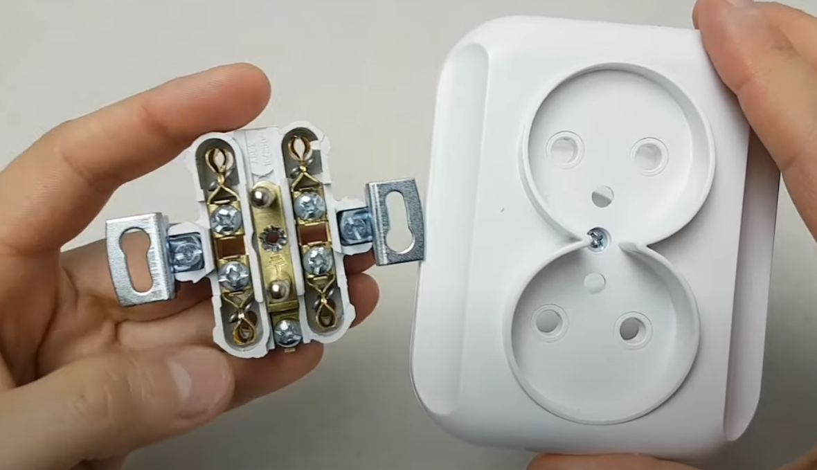

    spy
    Posty: 770
    Pomógł: 86
    Ocena: 260
    CosteC napisał:
    prosty fakt, że normy i budowa gniazdek uniemożliwia wybór dziurki.
    Są jakieś normy? Wydawało mi się, że jedynie zalecenia, które i tak są nie do spełnienia, gdy np. mamy takie gniazdko:
    Jaki osprzęt polecacie do lutowania lutownicą transform.45W/75W. Inne pytania
    Czyli jak by się nie obrócić, zawsze d... z tyłu.

    CosteC
    Posty: 5326
    Pomógł: 400
    Ocena: 1646
    Normy są, ostatecznie kształt gniazdka w Polsce jest określony :) Ale nie określają lokalizacji N i L w gniazdku. Więc producenci produkują to co jest na zdjęciu - jest to prostsze w produkcji od wersji z L po jednej stronie zawsze. Ale to wszystko i tak poza tematem lutownic.
