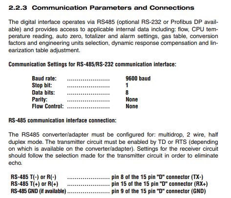

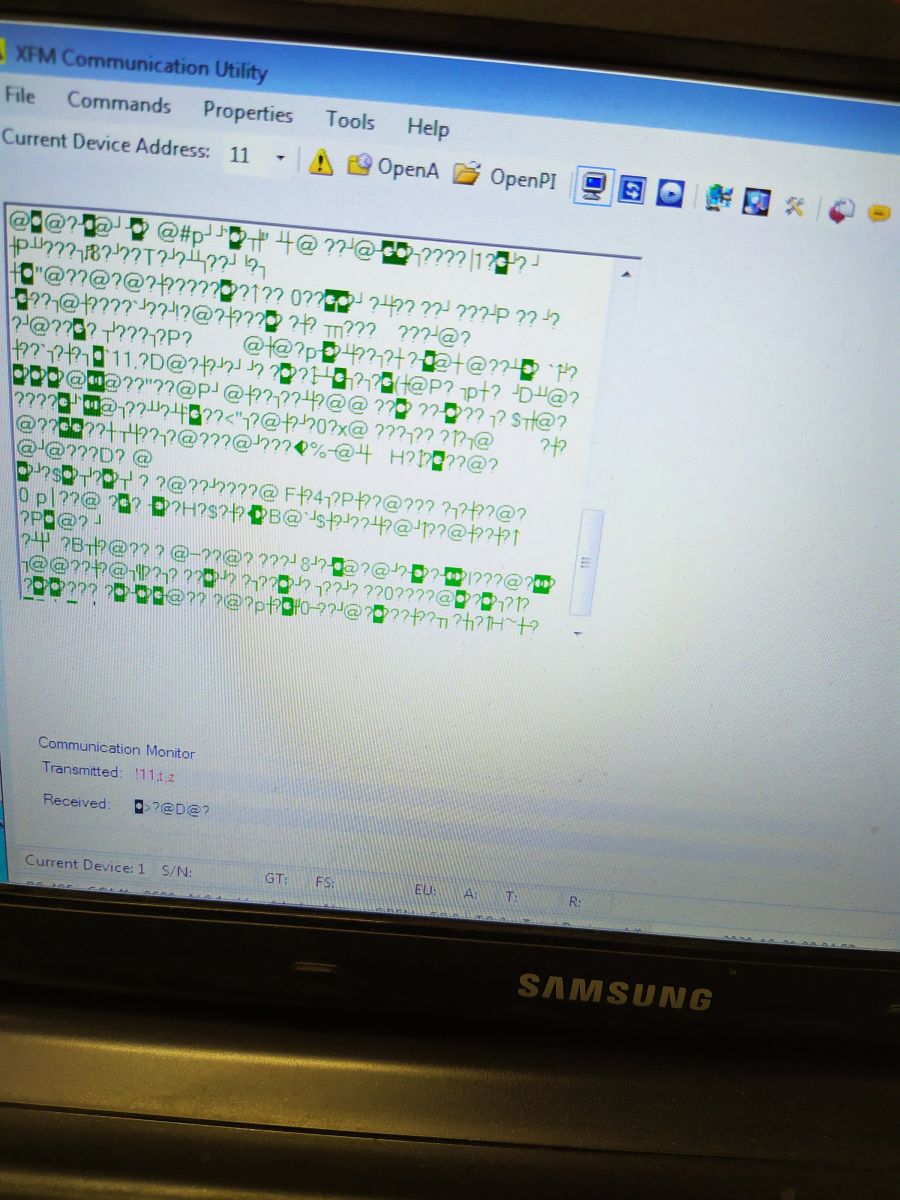

Użytkownik zgłasza problem z utratą połączenia komputera z przepływomierzem masowym gazowym Aalborg XMF przez interfejs RS-485. Po początkowym poprawnym odczycie danych, urządzenie przestaje odpowiadać. Uczestnicy dyskusji sugerują sprawdzenie terminacji magistrali RS-485 oraz dodanie rezystora 120 ohm, co poprawiło sytuację, ale nadal występują błędy w odpowiedziach. Poruszono również kwestie związane z masą, separacją galwaniczną oraz jakością konwertera USB-RS-485. Wskazano na możliwość błędów w programie, które mogą wpływać na transmisję danych.
