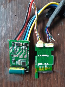

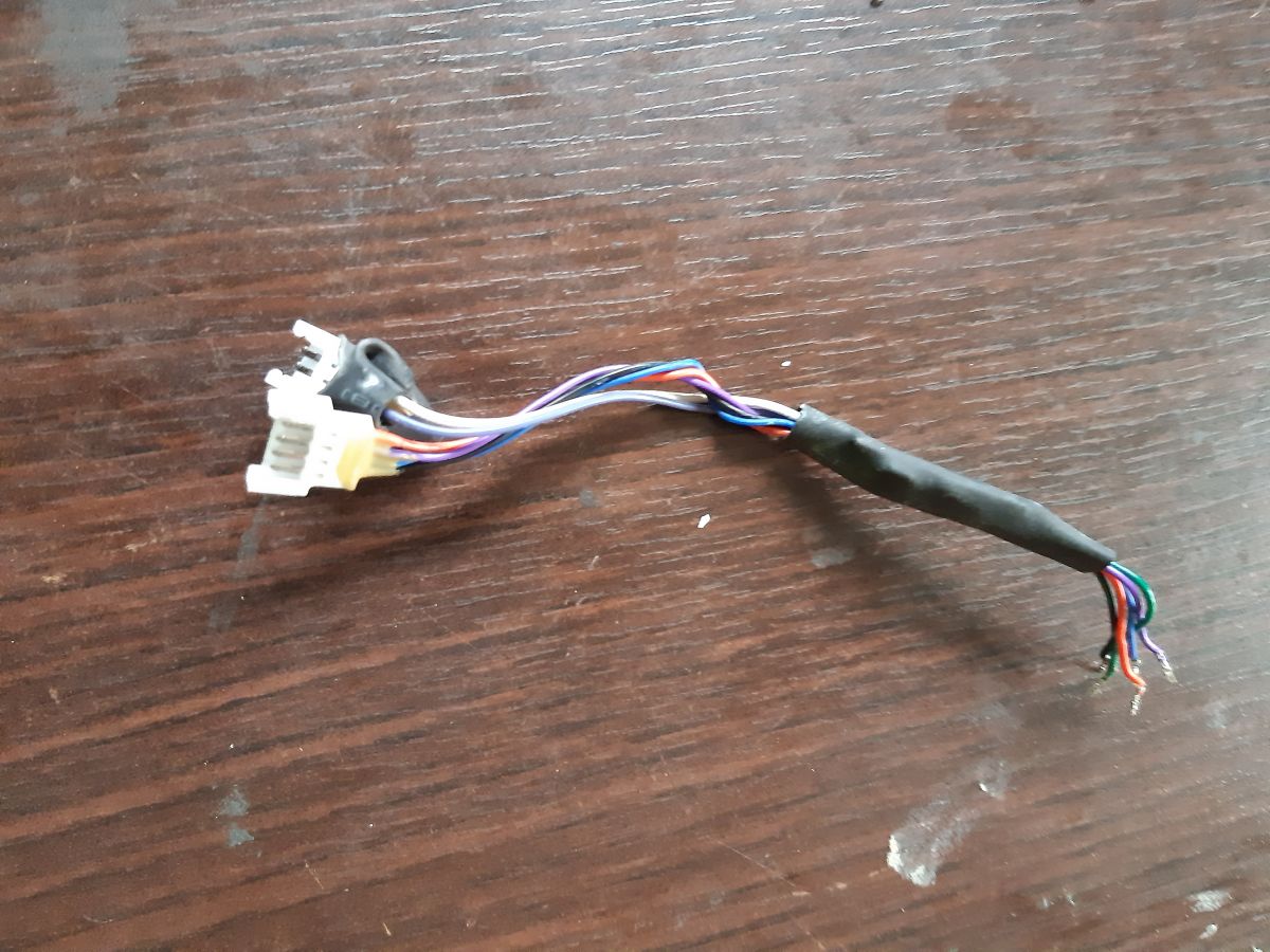

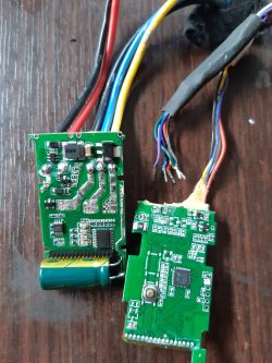

    ktoś pomoże, wytrwały się kable że sterownika hulajnogi Goclever City Rider 5, schemat albo zdjęcie połączeń.albo ktoś posiada uszkodzony sterownik ,lub sam kabelek łączący sterownik.

    Oderwij biały klej z drugiej strony płytki. Nie skrob, bo zedrzesz farbę. Pod klejem, gniazdem mogą być opisy styków, typu: TX, RX, KEY, GND, VCC - tych oznaczen szukamy na płytce.
    Możesz też pomierzyć napięcia na gniezdzie względem masy. Jedno powinno być napięciem baterii, dwa nieco powyżej 1V, i dwa "puste".

    Niestety brak jakichkolwiek oznaczeń, najlepszy byłby taki kabel łączący Goclever City Rider 5 - poszukiwany schemat lub zdjęcie połączeń kabli sterownika
