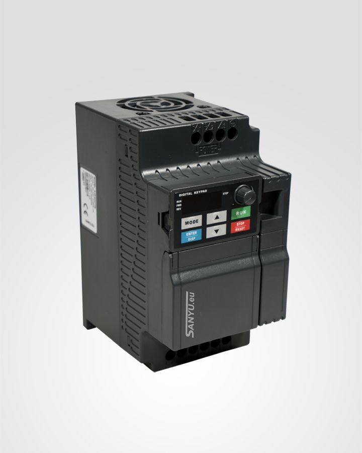

    Dzień dobry,
    mam tokarkę stołową napędzaną silnikiem 230 V i mocy 550 W , czy falownik z tematu będzie się nadawał?. Jakie macie opinie, widziałem kilka filmów z tym urządzeniem i wyglądało, że wszystko działało. Chyba, że macie jakieś inne propozycje. Tokarka jest używana czasami i zachodzi potrzeba regulowania obrotów. Nie jest też przeciążana. Można je kupić za około 250 zł. Co sądzicie?.

    Wilktor
    Ten falownik jest zasilany z jednej fazy ale nie nadaje się do silnika jednofazowego, ponieważ na wyjściu tego falownika masz 3x230V
    jedyne wyjście to zakup falownika do silników jednofazowych albo zakup silnika 3 fazowego i podłączenie go w trójkąt do falownika
    A co do marki to jeśli chcesz mieć coś dobrego to szukaj firmy Danfoss albo Siemens

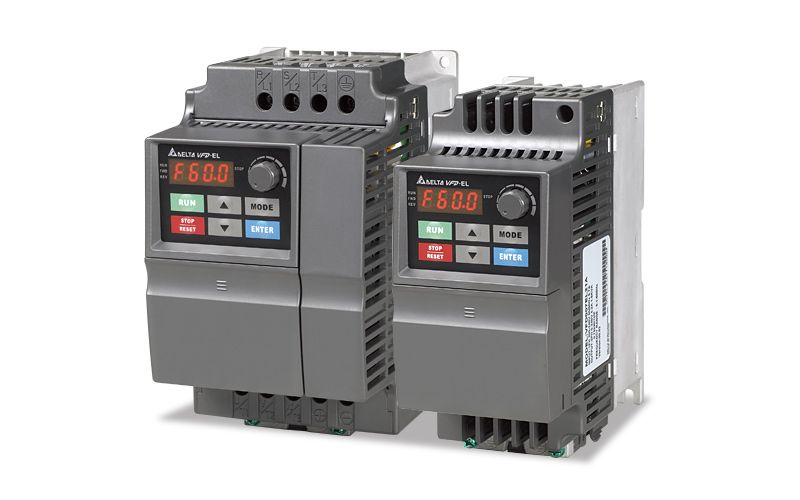

    Polska firma ponoć... Tak mi ten ichni "polski" falownik coś przypominał i:
    Tokarka stołowa 230V, 550W - czy falownik xsy-at1 będzie odpowiedni?
    https://www.deltaww.com/Products/CategoryListT1.aspx?CID=060101&PID=ALL&hl=en-US
