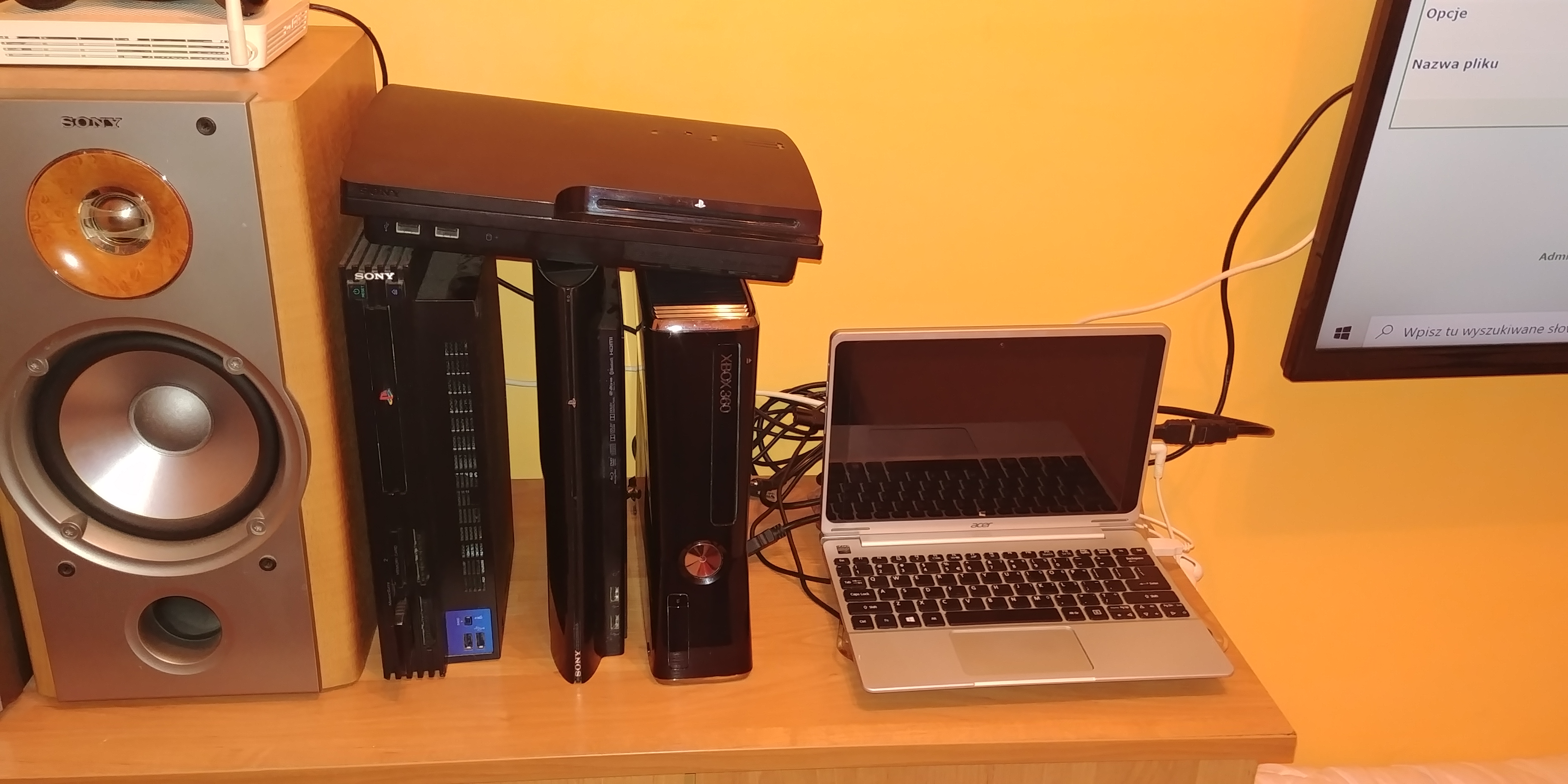

    Mam pytanie posiadam konsole ps2 fat,ps3 slim,ps3 super slim i xbox360 slim.
    Sprawdziłem w nich dyski i wszystkie mają uwagę.
    Chciałbym wymienić na ssd 120gb w tych konsolach.
    Pytanie moje czy będzie działało czy coś może się uszkodzić?
    Chciałbym wiedzieć czy ktoś już to robił i czy działa.

    Można ale pozbawione sensu.

    Wolne kontrolery SATA choćby więc nie wykorzystasz potencjału SSD.

    Przy X360 bez RGH nie zadziała raczej. Dysk musi być dydykowany z odpowiednim firmware i SS.

    Więc tak na sony dyski działają a na xbox tak jak pisze lysy1980 musi być dedykowany lub jak ktoś ma przerobioną to byle jaki.
    Ciekaw jestem czy jak mam oryginalny dysk 250 z xbox360 i zwykły 250
    czy da rade jakoś skopiować całość na przykład programem Aomei Partition Assistant czy jakims innym?
    Chodzi mi o takie coś jak w przypadku windowsa z hdd przeniesc na ssd tylko tu hdd na hdd.
    Formatowalem dysk fat32 i konsola go nie widzi.

    Skopiowanie nic nie da, dysk ma inne firmware i inny Security Sector, Ty skopiowałbyś tylko zawartość dysku z części zawierającej dane. Dysk HDD WD z serii Scorpio da się przerobić interfejsem lub kontrolerem SATA marki VIA i programem bodajże HDDHACKR, o tym żeby dało się przerobić SSD, nie słyszałem. Skopiowanie samego SS na inny dysk nic nie daje. Co prawda od bardzo dawna tego nie robiłem ale podejrzewam że nic się w tym temacie nie zmieniło z racji wieku konsoli.

    A jak bym sformatował dysk na konsoli z przerobionej konsoli z rgh i spowrotem przełożył do innej normalnej ?
    Wiem że formatować mozna tak tylko trzeba wpisac numer konsoli.
    Dałoby to coś ?

    Nic to nie da. Formatujesz tylko obszar danych, konsola rozpoznaje Firmware.

    PS3 ma transfer do 10MB na sekundę wewnętrznie, do tego wolne USB.
    SSD w PS3 to strata kasy - nic nie da.
    Za każdym razem jak zmieniasz dysk to PS go formatuje na swój własny format.
