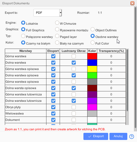

    Cześć!
    Projektuję swoją pierwszą płytkę PCB i korzystam z programu EasyEDA.
    Przystopował mnie jeden temat, na który pomimo bogatej listy pomocy od autora nie znajduję odpowiedzi.
    Chciałbym wyeksportować schemat do PDFa i otrzymuję wynik niezgodny z oczekiwaniami.
    Elementy mam rozmieszczone na warstwie górnej, ścieżki na dolnej i chcąc wytrawić płytkę chcę wyeksportować tylko ścieżki i wszelkie wiercenia. Wszystkie połączenia elementów z płytką (z tego co widzę) są na warstwie "MultiLayer".
    I teraz jeśli w opcjach eksportu nie zaznaczę warstwy górnej, to nie mam przy ścieżkach tych kółek miedzi (które teoretycznie są na warstwie "multi". A jak zaznaczę warstwę górną, to te są, ale pojawiają się także obrysy, których nie chcę. Jak się można tego pozbyć?
    Gdyby to jeszcze był export do jakiegoś pliku graficznego, to mógłbym go sobie później edytować i powymazywać te obrysy, ale z tego co piszę w dokumentacji, tylko export do pdf zapewnia odpowiednie przeniesienie rozmiarów na wydruk

    Dzięki za odpowiedź, ten sposób eksportu daje faktycznie pożądany efekt :). Co do tych pól lutowniczych, to teoretycznie wiem, że taką funkcję właśnie pełnią, ale myślałem, że może mają jakąś specjalną profesjonalną nazwę, wiec wolałem użyć języka opisowego ;)

    Posłużyłem się sugestią z postu i zrobiłem eksport do osobnych plików, co przyniosło oczekiwany rezultat
