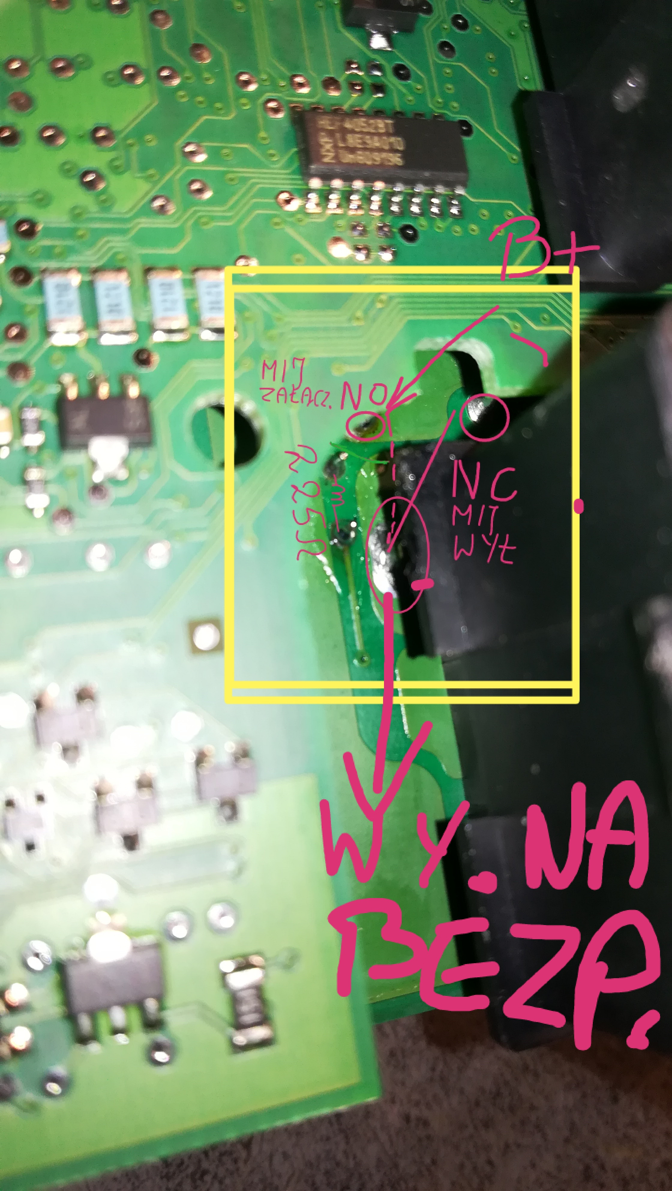

    Kolega ma Fiata i jest tam problem ze nie można wyłączyć świateł mijania, po zdjęciu akumulatora dopiero gasną świata i po wyjęciu bezpieczników gasną światła. Na moje co sprawdziłem przekaźnik w bsi pewnie się skleił tylko nie wiem jaki to jest i jak załączam zdjęcie. Może ktoś już coś z tym miał do czynienia pozdrawiam. Podmieniłem całe przełączniki czyli pająka od świateł kierunków i tak samo.

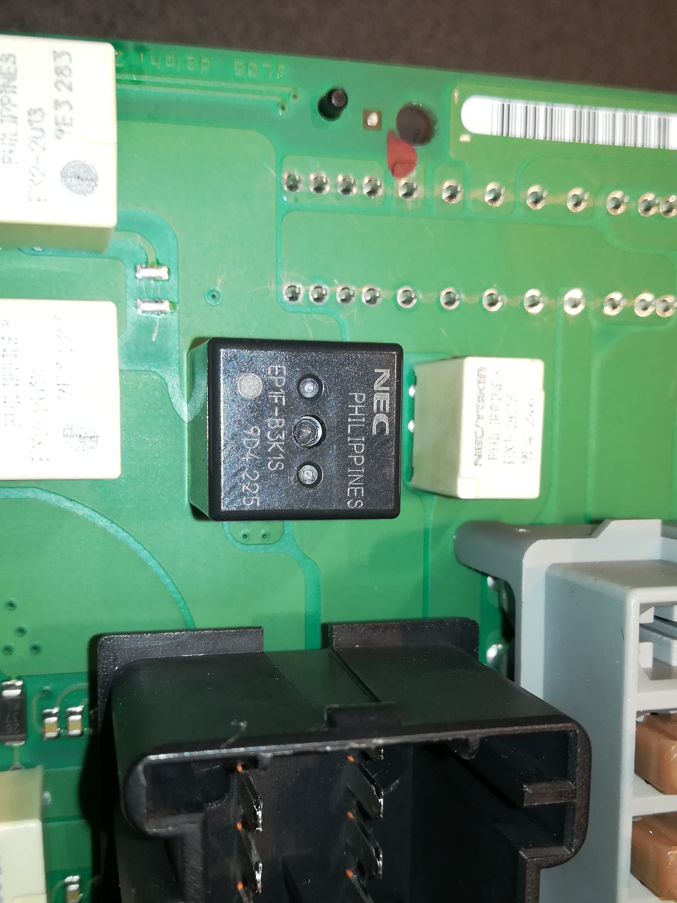

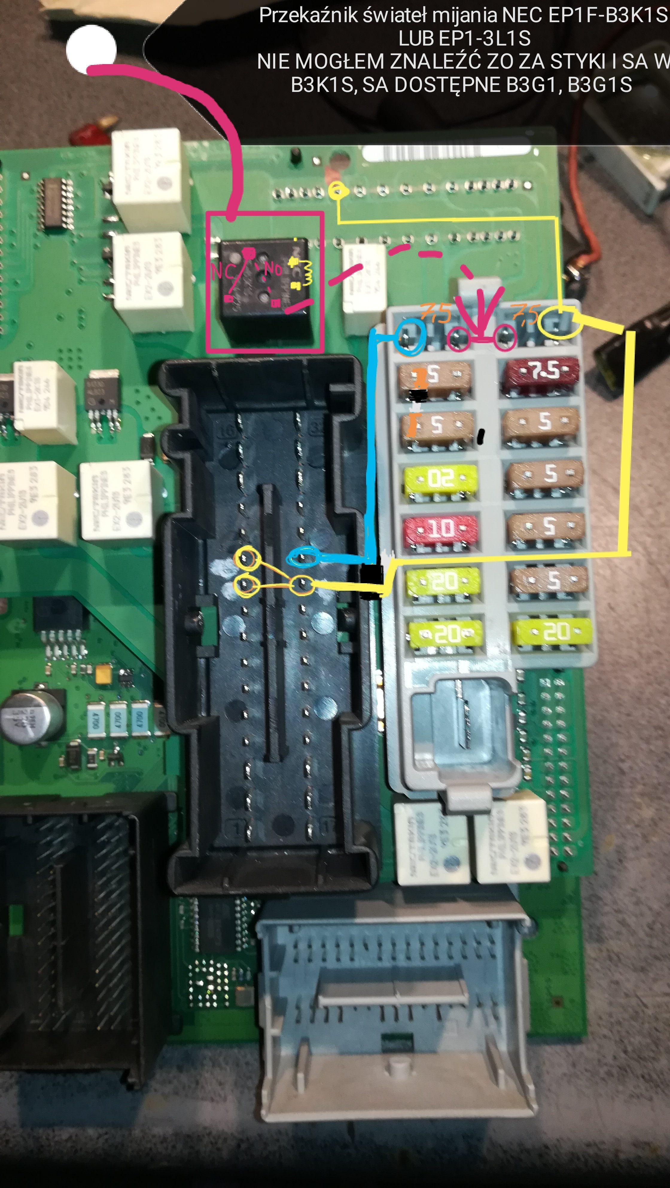

    Witam koledzy. To jest NEC CZARNY EP1F-B3K1S. Lub któryś z tej SERII EP1- B3G1S ITP NOWSZE. Podaje na dwa górne bezpieczniki 7,5 A zasilanie świateł mijania. Przekaźnik zasilany z Grubego B+ (duży konektor od str. Bezpieczników).
    To jest Punto 2010 rok, PCB ma nieomal takie samo. Nie gwarantuję, że piny z bezpiecznika. 2x 7,5 A są użyte tak samo.
    NIE JEST TO TAK SAMO, JAK W OPISIE WYSŁANYM WYŻEJ.
    Pozdrawiam, może się przyda.

    W moim przypadku wyrzuciłem czarną skrzynkę(anglik), dodatkowy pobór prądu powodował że światła chwilowo znikały randomowo. Pozdrawiam Mirki.
