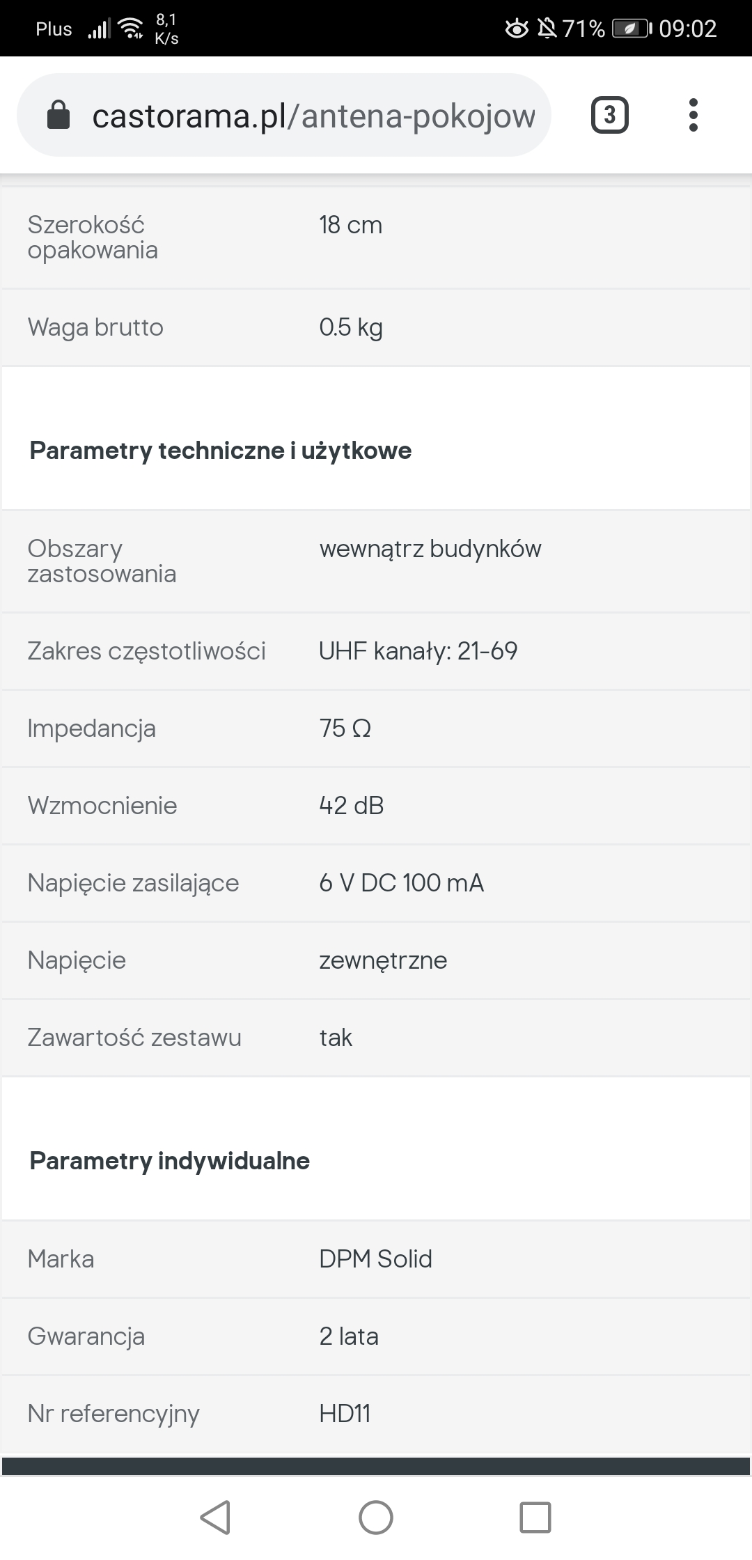

    Cześć jestem zielony. Nigdy nie próbowałem wyszukać kanałów telewizji naziemnej. Nie wiem czy to kwestia anteny, ustawienia jej, a może telewizora.
    Jestem w Rumi
    Telewizor Sharp lc40fcg6352e
    Antena pokojowa cyfrowa DPM Solid HD11 VHF UHF 96 dBmV 42 dB
    Mam całkowity brak sygnału
    Nie wiem w którym kierunku szukać rozwiązania
    Zacytuję komentaż z sieci na temat tej anteny:
    "nic nie ściaga :-( jedynie co ściągneła , to moje 99 zł"
    Prawdopodobnie antena jest uszkodzona. W sieci jest mnóstwo opinii zawiedzionych użytkowników.
    Chociaż zdarzają się też opinie pozytywne - może to kwestia jakości wykonania.

    Żyjemy w czasach cyfrowego przekazu a to zobowiązuje każdą ze stron. Żądamy od urządzeń nienagannego działania, odbioru i obrazu, a zatem musimy mieć świadomość, że również sprzętowo trzeba sprostać tym wymaganiom. Dla prawidłowego odbioru najlepiej by było aby anteny się "widziały" (nadawcza i odbiorcza).
    Każde inne kombinacje i rozwiązania to pogarszanie/utrudnianie całości zagadnienia a co za tym idzie, może powodować problemy.
    Antena pokojowa to rozwiązanie najgorsze z możliwych a jej stosowanie to kwintesencja utrudniania. Oczywiście, że w niektórych warunkach antena się sprawdza ale tam gdzie to możliwe należy stosować anteny zewnętrzne. One i tak nie mają "łatwo" ponieważ dobór odpowiedniej anteny zależy od wielu czynników: odległości od nadajnika, jego parametrów, topografii terenu, otoczenia w okół, przeszkód przed anteną, gdzie jest zamontowana i na jakiej wysokości, charakteru samej instalacji - długości kabli, ilości rozgałęzień - liczby podłączonych odbiorników itp.
    To dlatego jest tyle rodzajów, wielkości i kształtów anten. Te cechy określają do czego i w jakich warunkach mogą być użyte.
    Ponadto każda antena jest jednocześnie filtrem i wzmacniaczem. Budowa determinuje pasmo na jakie przede wszystkim jest zaprojektowana i przeznaczona do jego odbioru.
    Nie ma anten do odbioru wszystkiego są natomiast anteny dedykowane do konkretnego pasma.
    Oczywiście te anteny również odbierają inne częstotliwości ale zdecydowanie słabiej i stopień zadowolenia zależy od lokalnych warunków jakie panują w konkretnym miejscu ich montażu. Ta sama antena w jednej lokalizacji będzie pracować poprawnie i odbierze wszystko co jest nadawane, w innej natomiast może się nie sprawdzić.
    Nie ma również anten, które będą zdolne odbierać z każdego miejsca i w każdych warunkach. Każda lokalizacja jest inna a otoczenie, miejsce montażu, charakter i topografia instalacji oraz parametry samego nadajnika, który jest w jej zasięgu (obszaru), to czynniki, które mają decydujący wpływ na dobór odpowiedniej anteny lub zestawu anten.
    Dotyczy to również anten pokojowych z tym, że dochodzą tu jeszcze czynniki dodatkowe jak rodzaj i grubość murów, kondygnacja na której znajduje się lokal, wielkość okien w pomieszczeniu i ich konstrukcja/technologia wykonania, na którą stronę są zwrócone względem nadajnika, co jest za oknem (jakie przeszkody), ilość i wielkości mebli w pokoju. Jednak znalezienie odpowiedniego miejsca w pomieszczeniu aby wszystko działało poprawnie graniczy z cudem i trzeba dużo cierpliwości. Jeśli już znajdziemy to miejsce to bardzo łatwo można zakłócić "cały układ".
    Anteny pokojowe ze względu na swe gabaryty a tym samym zysk energetyczny własny, zwykle wyposażone są we wzmacniacz i to a bardzo dużym wzmocnieniu, co raczej w większości przypadków jest ich wadą. Przede wszystkim chodzi o wzmacnianie nie tylko częstotliwości użytecznych ale również zakłóceń. Bowiem każda antena, w paśmie na które
    została zaprojektowana odbiera wszystko, również sygnały pochodzące z innych źródeł a będące tym, czego z pewnością nie chcemy odebrać.
