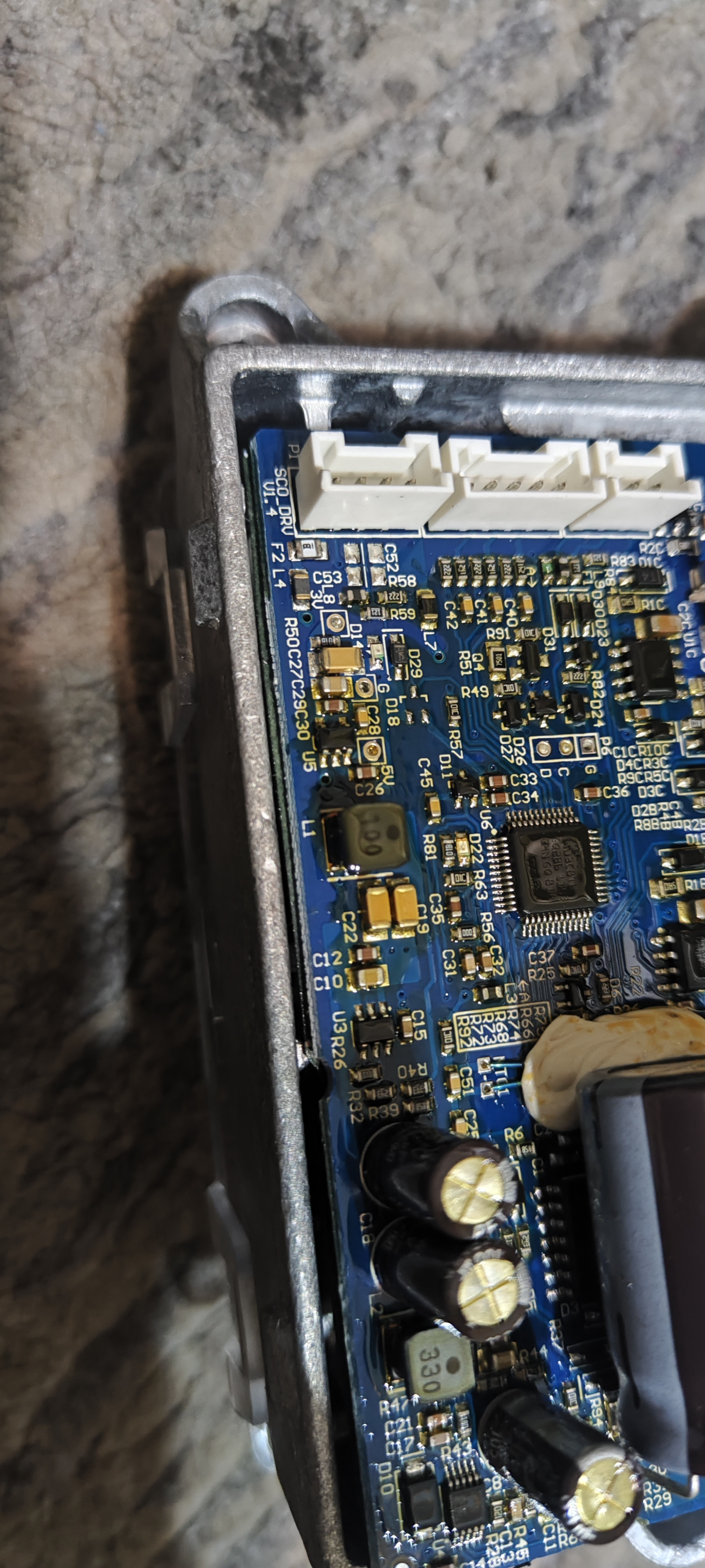

    Witam , ostatnio musiałem lutować w hulajnodze manetkę do przyśpieszania , oraz przednie światło , Wszystko działało , jak należy. Po miesiącu przerwy postanowiłem się przejechać , po włączeniu światła zaczęło ono lekko mrugać , oraz silnik zaczął dziwnie szarpać i "warkoczeć" , proszę pomoc i z góry dziękuje.

    Witaj. Czy nadal masz problem z hulajnogą? Jeśli tak to sprawdź czy przypadkiem nie masz gdzieś zwarcia np w zasilaniu manetki. Zwierając zasilanie manetki lub lampki mogą dziać się cuda ze sterownikiem.

    W sterowniku uszkodzony bezpiecznik F2

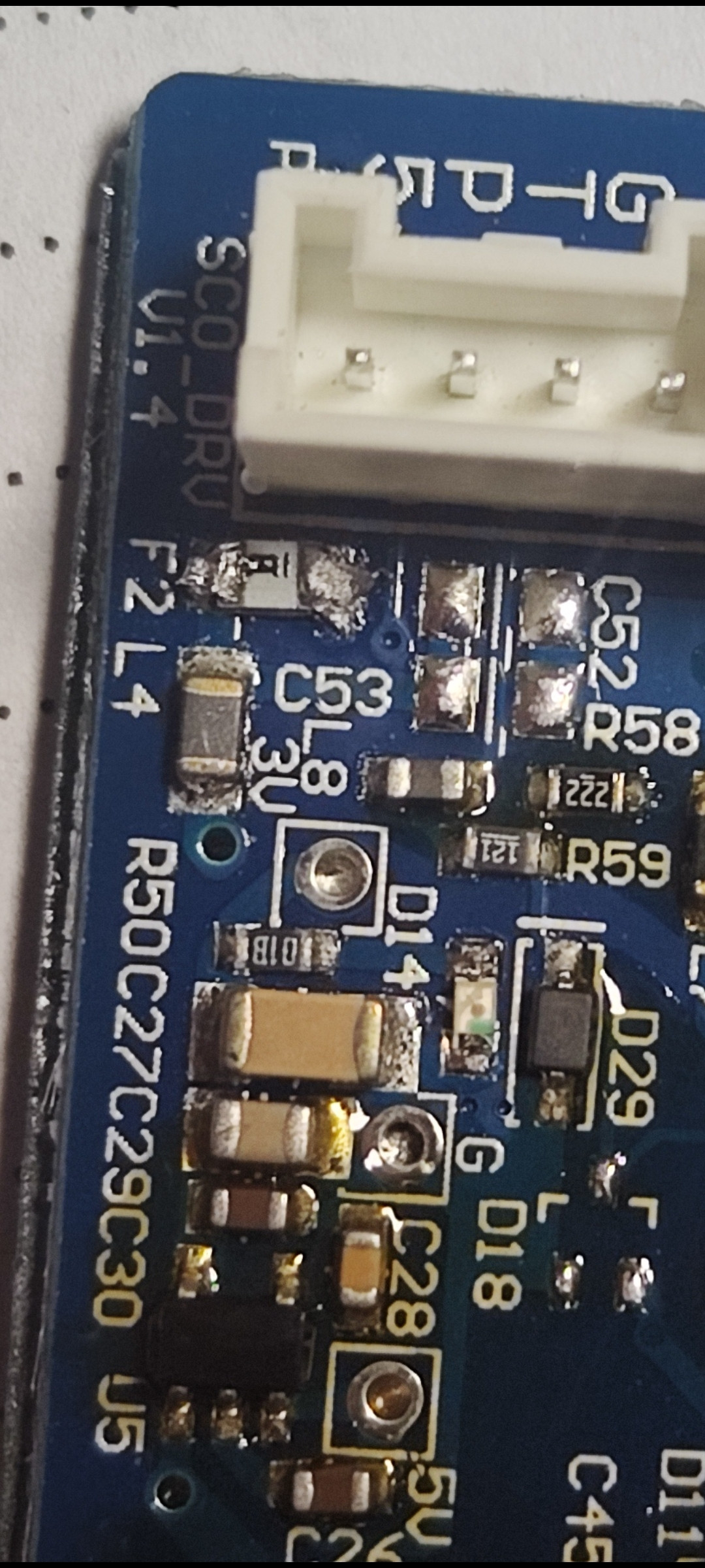

    Sprawdźcie bezpiecznik F2 w głównym sterowniku (motherboard). Jest to bezpiecznik polimerowy ( termistor CTR). Gdy prąd płynący przez niego zbliża się do wartości katalogowej takiego bezpiecznika on zwiększa swój opór i w konsekwencji przestaje przewodzić prąd. Często jest tak że on traci swoje właściwości i zaczyna przerywać obwód swoją rezystancją przy dużo mniejszym prądzie. Wtedy dzieją się "cuda".

    Odkupiłem hulajnogę i po włączeniu przedniego światła szarpie i silnik wydaje dziwne dźwięki. Mam drugą taką samą i przełożyłem sterownik.
    Wszystko działało jak trzeba. Sprawdziłem bezpieczniki F2 miernikiem i piszczy. Więc chyba jest dobre. Czy macie wskazówkę co tak psuje? Co lutować?

    Myślałem że telepanie silnikiem, po włączeniu przedniego światła, spowodowane było zwarciem lub przepalonym bezpiecznikiem innym niż F2.
    Ostatecznie kupiłem bezpiecznik, lecz przed jego wymianą postanowiłem podlutować stary.
    I to wystarczyło. F2 był poluzowany i wystarczyło poprawić luty.

    Prędzej czy później problem się powtórzy, mogłeś zmostkować albo zastąpić rezystorem 0.

    Bzdura, bezpiecznik polimerowy chwilowo można przywrócić poprzez podgrzanie. Po czasie usterka wróci.
    W nowych sterownikach nie ma F2. Można pominąć ale trzeba mieć na uwadze, że przy zwarciu np. w liczniku lub na przewodzie do silnika (zasilanie czujników hall'a) poleci przetwornica 5V w ESC (czasami razem lubi odpalić przetwornica 12V).
