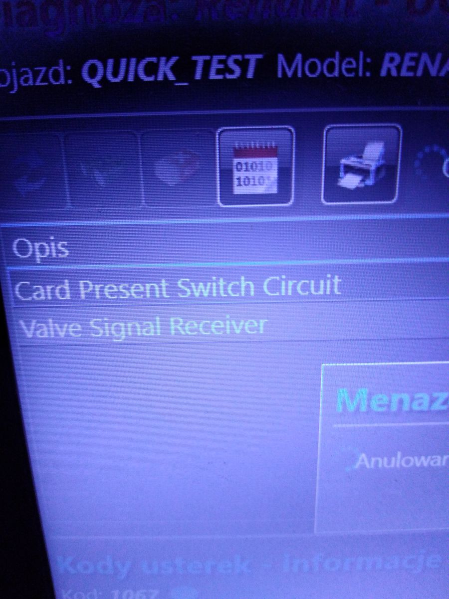

    Witam mam lagune 2 ostatnio po włożeniu karty przestał mi działać nadmuch a jak włączę światła to gasnie wyświetlacz od nadmuchu oraz przednie światła przeciwmgielne oraz kreska od poziomu paliwa ale jak się wchodzi to zawsze na liczniku na tym małym wyświetlaczu pokazywało włóż kartę a teraz się też nie wyświetla zo może być przyczyną Laguna2 nie działa nawiew kreska od poziomu paliwa i światla przednie przeciw mg

    Problem rozwiązałem przyczyną był bezpiecznik od świateł przeciwmgielnych
