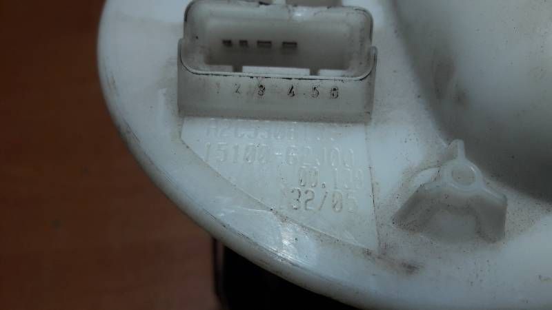

    Witam, potrzebuje zrobić wyłącznik pompy paliwa w w/wsamochodzie, czy ktoś posiada schemat elektryczny lub wie gdzie szukać pod deską rozdzielczą przewodu? Wyłącznik juz mam potrzebuje tylko znaleźć odpowiedni przewód
  • #2 18960682
    CameR
    Otwórz zaślepkę rewizyjną pompy paliwa pod tylną kanapą
    i popatrz jakiego koloru przewody dochodzą do pompy paliwa (pin 3,4).
    Wtedy szukaj tych samych kolorów w wiązce w progu.
