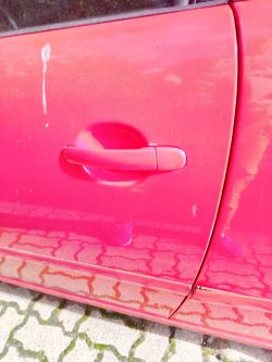

    Witam Was. Mam taki problem ze nie mogę otworzyć auta seat ibisa 2002r 3d.
    Akumulator się rozładował, bo stał pod blokiem od wiosny...

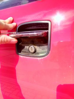

    Auto ma zrobione takie dziwne zaślepki na zamkach -fotka.
    Tylny zamek wymieniony, nie pasuje kluczyk. Bo kilka lat temu siadł siłownik. A taki siłownik jest razem z zamkiem- fota
    I TERAZ PYTANIE, JAK DZIADA Otworzyć?

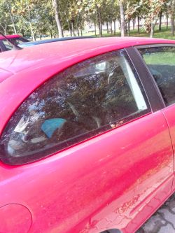

    Skłaniam się już nawet do wybicia tylnej uchylnej szyby- fota.... ale nie wiem, czy nowa wstawię bez problemu?
    Pytanie do znawców czy pod tymi zaślepka będzie zamek jak ja rozwierce? Bo to ponoć poprzedniemu właścicielowi robiła firma przeciw kradzieżą.

    Najprościej zadzwonić po tzw awaryjne otwieranie aut.
    Jeżeli już, to wybij szybę z drzwi przednich.
    Najprostsza i najtańsza do wymiany.
    Unieś samochód i podaj kablami +12V na zacisk [30] rozrusznika lub alternatora.
    -12V podaj na karoserię (np. obudowa rozrusznika)
    Wtedy otworzysz samochód "pilotem" - tak jak dotychczas.

    temat rozwiazany... przez grilla
  • #8 18979675
    tobiasz27
    Wyciągasz ramkę grilla. Wpychasz resztę grilla tak, żeby wszedł klucz nasadowy- Chyba nr 10. wykręcasz 2 śruby i unosisz maskę z tym zamkiem.
