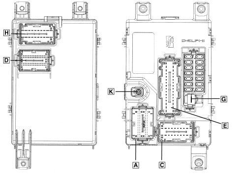

    Jestem posiadaczem Punto Grande 2006 r. z silnikiem 1.2 i mocy 48 KW, w którym jest zainstalowany alarm z centralnym zamkiem na pilota. O pewnego czasu otwieranie drzwi pilotem odbywa się z coraz mniejszej odległości. Jeszcze w tamtym (2019) roku drzwi otwierałem z odłegłości nawet 20 i więcej metrów, a dzisiaj muszę podejść prawie do samego samochodu ( kilkadziesiąt cm) i dopiero wtedy pilot zadziała. Bateria jest dobra, pilot nigdy nie spadł na twardą powierzchnię, więc nie wiem co się dzieje. Może coś centralka się psuje. A przy okazji chciałbym się zapytać w którm miejscu znajduje się ona i jak się do niej dostać.

    Odbiornik pilota jest zintegrowany z modułem Body Computer (BCM)
    (w kabinie, powyżej lewego kolana kierowcy)

    Antena od centralnego zamka jest schowana pod osłoną lewego słupka A, przy szybie.
    Kabel antenowy wpięty jest w złącze K.
    Chyba że masz poliftowe Body, to kostka A, pin47 i pin33 (masa)

    Chyba coś to będzie z tym kablem antenowym, bo jak trochę poruszałem kablem przy złączu K, to pilot zaczyna działać już z kilku m. Przy najbliżeszj okazji spróbuję poszperać głębiej. Dziękuję kolegom za dotychczasową pomoc.

    Wczoraj chciałem się dobrać do tego złącza K żeby sprawdzić czystość wtyku antenowego antenowego. Po odkręceniu 2 wkrętów imbusowych mocujących płytkę z gniazdem diagnostycznym myślałem, że wyciągnięcie wtyku będzie pestką, a tu niespodzianka, nie wiedziałem jak go wyciągnąć. Chyba jest jakoś zablokowany. Może ktoś pomoże w jaki sposób go wyjąć ?
