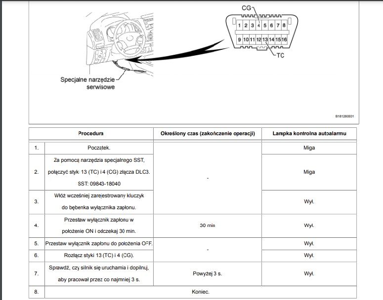

    podobno nowa synchronizacja ecu immo, sterownika i kluczyka nie jest potrzebna, bo kontrolka gaśnie więc znaczy, że jest ok

    Na elektrodzie w innych postach o Toyocie czytałem o tym sposobie. Niektórzy odpisywali, że tyczy się to kodowania nowych kluczyków mając jeden czarny stary i w tym przypadku nie pomoże. Nie próbowałem, bo później osoby zakładające tematy nie dawały odpowiedzi pomogło czy nie. Jutro spróbuję u siebie.

    Na dzień rozpoczęcia wątku samochód był u mechanika, zadeklarował się, że sprawdzi podaną procedurę synchronizacji, żeby nie potrzebnie nie ciągać samochodu jeśli miało by to pomóc. Niestety nie doczekałem się. Nie pamiętał jak brzmiał błąd o który prosił kolega, a mimo zapewnień, ponownego podpięcia testera też się nie doczekałem.
    Dzisiaj zabrałem auto i zastosowałem podaną procedurę synchronizacji. Niestety nie pomogło.
