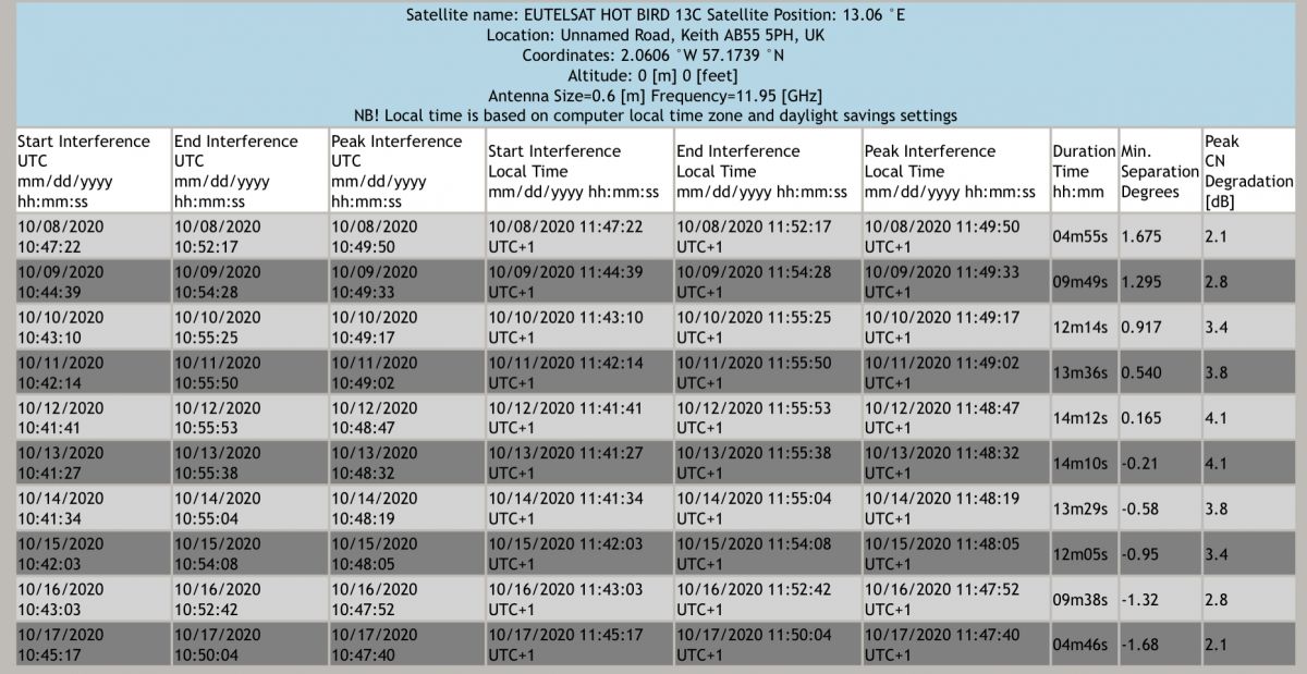

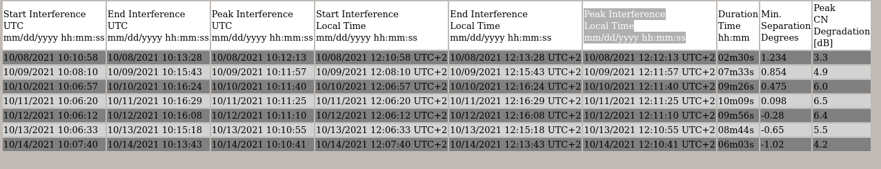

    „Sun Outage” to nie jest jednorazowe zjawisko, występuje przez kilka dni.
    tutaj jest nieco bardziej dokładny: https://www.satellite-calculations.com/Satellite/suninterference.php
    i przykładowy wynik:
    Sun Outage dla lokalizacji anteny, satelity oraz wpływu przeszkód
    Natomiast aby sprawdzić gdzie ulokować antenę to nie potrzeba czekać do wybranego dnia. Wszystko, co trzeba to kompas, poziomica, kątomierz i dostęp do strony: https://www.dishpointer.com/
