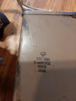

    Witam, na wstępie chcę zaznaczyć, że jestem zielony w tych sprawach więc proszę o wyrozumiałość.
    Chcę reanimować starą radziecką maszynkę do przecierania warzyw/owoców, brak na niej tabliczki znamionowej, problem polega na tym, że po chwili od uruchomienia silnik staje, sprzęt rozkręciłem, w środku znalazłem kondensator z którego się wylał olej, wygląda na to że on jest problemem, poniżej jego zdjęcie, znalazłem na Allegro kondensator o pojemności 4uF, ten z maszynki ma 6uf, czy będzie pasował do tego sprzętu ?

    Problem polega na tym, że na allegro takiego nie dostanę, jedynie na ebayu znalazłem taki, czy można go jakimś innym nowszym zastąpić, jeżeli tak to prosiłbym o pomoc w poszukiwaniach.

    Prosiłbym o podanie linku do konkretnego produktu, bo znalazłem jeden na tej stronie ale nie wiem czy on będzie dobry, a ja nie mogę linków wklejać.

    W opisie tego kondensatora jest napisane Napięcie: 450V a na moim jest 600V czy będzie to działało ?

    krzysiek7
    Moderator of Electricity
    Napięcie 450 V wystarczy.

    Wymiana starego kondensatora na nowy.
