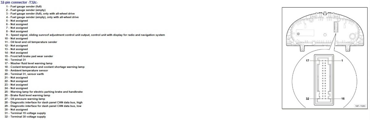

#1 18960819 05 Paź 2020 19:15 Kacper-123007 Kacper-123007 Poziom 6 #1 18960819 05 Paź 2020 19:15 Witam, chcę podłączyć na stole licznik z passata b6 z 2010 roku z białymi zegarami i proszę o pinout jednej 32 pinowej wtyczki niebieskiej
Pomocny post #2 18960970 05 Paź 2020 20:20 grala1 grala1 Specjalista grupy V.A.G. Pomocny post? (+2) Pomocny post #2 18960970 05 Paź 2020 20:20 Poniżej opis wyprowadzeń dla wtyczki 32 pinowej oraz 36 pinowej. Nie wiem czy ten licznik pokaże ci cokolwiek po podpięciu na stole bo do wybudzenia potrzebuje ramki CAN. Dla wtyczki T32: 16, 20 - minus 31 - plus po stacyjce 32 - plus Promuję tematy: 04.06.2023 Robot Line Follower - zestaw do samodzielnego montażu. 03.04.2023 Zasilacz regulowany 0-30VDC 0,02-3A - KIT do samodzielnego montażu 23.01.2023 Tester przekaźników samochodowych 12V 01.01.2023 Elektroniczne świecidełko sterowane dźwiękiem - KIT do samodzielnego montażu
#3 18961202 05 Paź 2020 22:11 kamyczek kamyczek Poziom 38 Pomocny post? (0) #3 18961202 05 Paź 2020 22:11 Jak ma na 31 plus po stacji to się raczej wybudzi ...
#4 18991378 21 Paź 2020 14:50 Kacper-123007 Kacper-123007 Poziom 6 Autor tematu Pomocny post? (+1) #4 18991378 21 Paź 2020 14:50 Ok ale po podłączeniu zapala się fis kontrolki i samo podświetlenie wskazówek a jak włączyć podświetlenie mowa tu o liczniku z b6 fl
#5 21160142 19 Lip 2024 10:06 majewskihubert524 majewskihubert524 Poziom 5 Pomocny post? (0) #5 21160142 19 Lip 2024 10:06 Żeby odpalić podświetlenie, potrzebujesz wysłać odpowiednią ramkę CAN.
