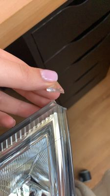

    Cześć Wam,
    Dotarła dzisiaj do mnie lampa, którą niestety kurier uszkodził w trakcie transportu. Odłamany został sam narożnik — jest dziura do wewnątrz, przez którą lampa może parować, niewielka, ale jest. Chciałbym to skleić w taki sposób, aby nie został żaden ślad, żadne białe naloty jakby to mogło być po kropelce itp. Jaki klej polecacie? Lampa jest nowa, więc chciałbym żeby wyglądała jak najlepiej.
    Czytałem o kleju acrifix 192 do plexi, czy będzie on dobry do lampy samochodowej?
    Zdjęcie w załączniku (paznokcie nie moje :D )

    Z jakiego materiału jest klosz szkło czy poliwęglan jak szkło użyj kleju do szkła jak poliwęglan to klej do tego materiału . taki dzióbek to można przykleić wieloma klejami to nie jest element narażony i przenoszący jakieś naprężenia więc problemu raczej nie będzie .

    Lampa jest plastikowa, więc podejrzewam, że tak jak piszesz — poliwęglan. Jedyne, o co mi chodzi, to czy ktoś może zaproponować klej, po którym nie będzie białego nalotu jak np kropelka, oraz co najgorsze przez ten element rozszczelnił się klosz, jest dziura do środka. W każdym razie, czy taki klej będzie odpowiedni?
    Skoda - Naprawa uszkodzonej lampy samochodowej - Czy klej acrifix 192 do plexi jest odpowiedni?
    Ps. na kloszu mam napisane PP-T40 czyli oznacza to, że jest to polipropylen - czy klej powinien być inny ?

    nie będzie widać jak dasz mało kleju jak wyschnie możesz wypolerować delikatnie

    Acrifix 192 jest ok, miejsce klejenie może być niemalże niewidoczne.

    Reklamacja zgłoszona do DPD. Jak dostane informację od nich, skleje lampę klejem Acrifix i zobaczymy jak będzie ;)
