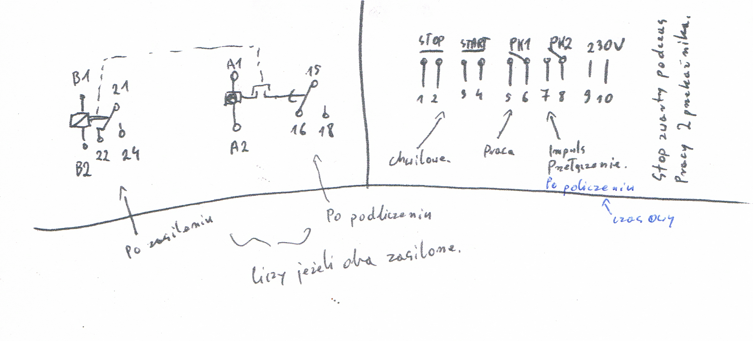

    Remontuje stare maszyny w których montowane są prawie już niedostępne przekaźniki czasowe schemat do podejrzenia w lewej części załączonego obrazka. Wymieniam je na nowe przekaźniki elektroniczne. Sedno sprawy polega na tym że potrzebuje zaprojektować możliwie małą płytkę drukowaną która zachowa działanie starego przekaźnika opierając się na nowym. W skrócie wyrzucam stary przekaźnik wszystkie połączenia przepinam w płytkę, do płytki podłączam również nowy przekaźnik i nie wykonuję czasochłonnych zmian w instalacji elektrycznej maszyny. Wyszło dosyć chaotycznie lecz mam nadzieje że zrozumiecie oco chodzi;) Schemat podłączenia starego i nowego przekaźnika w dołączonej grafice. Na wszelakie pytania dot. układu chętnie odpowiem. [Zlecę] Projekt miniaturyzacji płytki drukowanej dla przekaźników elektronicznych w maszynach

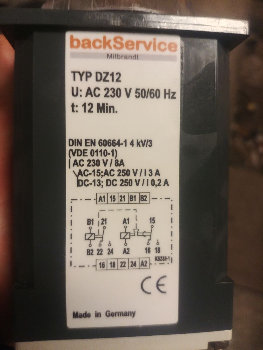

    W załącznikach więcej informacji.
    Dz12 w starej wersji jest przekaźnikiem czasowym mechanicznym. W nowej trudno dostępnej elektronicznym po rozebraniu ukazuje się malutka płytka. Podejrzewam że wykonać taką czasówkę nawet nie było by problemem ale to już raczej podeszło by pod plagiat i narobiło problemów. Chyba że się mylę ?

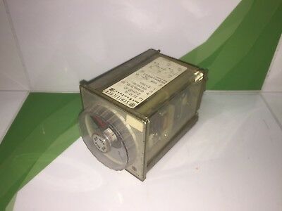

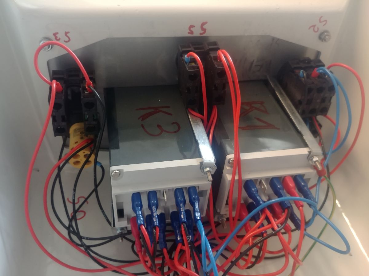

    Zamiennika 1:1 szukałem i nie znalazłem. Najlepiej co pasuje to właśnie te przekaźniki HCRT-072 tyle że zamiast wymiany paru elementów trzeba przebudować całe sterowanie maszyny tworzyć projekt itd. z roboty na 2-3h robi sie 2-3 dni. nie było by to problemem gdyby schemat był jeden i ta sama maszyna, a maszyn bazujących na DZ 12 mam wiele modeli różniących się funkcjami, ilością silników. Nie mam problemu żeby stosować HCRT-072 tylko potrzebuje przejściówki która pozwoli aby nowy zegar kontrolował czas i wyglądał a dodatkowa elektronika będzie działała na podstawie nowego przekaźnika tak jak stary aby nie było potrzeby przerabiania maszyny pod nowe zegary. Wybaczcie jeżeli trochę chaotycznie napisane ;)
    Zegary sterują głównie wolny szybki bieg miesiania lub ubijania. Maszyny są średnio 40 letnie, aczkolwiek nadal popularne.
    Demontowane przeze mnie przekaźniki wyglądają tak:
    Tyle że są dużo bardziej zdezelowane i często już nie działające. Za liczenie czasu odpowiadała przekładnia mechaniczna.

    Jeśli dobrze rozumiem pana schemat, to działanie starego przekaźnika:
    1. Po podaniu zasilania na B1 i B2 (230V, czy 24V?) załączają się styki 21 z 24.
    2. Jeśli dodatkowo pojawi się napięcie na A1 i A2 załączają się styki 15 z 18 po odliczeniu zadanego czasu.
    Działanie nowego przekaźnika:
    1. Podaję 24V, czy zwieram styki 3 i 4, żeby rozpoczęło się odliczanie?
    2. Po zwarciu styków 3 i 4 startują dwa timery. Po upływie zadanego czasu t1 zwierają się styki 5 z 6?
    Po upływie zadanego czasu t2 zwierają się styki 7 z 8?
    Dobrze myślę, czy inaczej jest?
