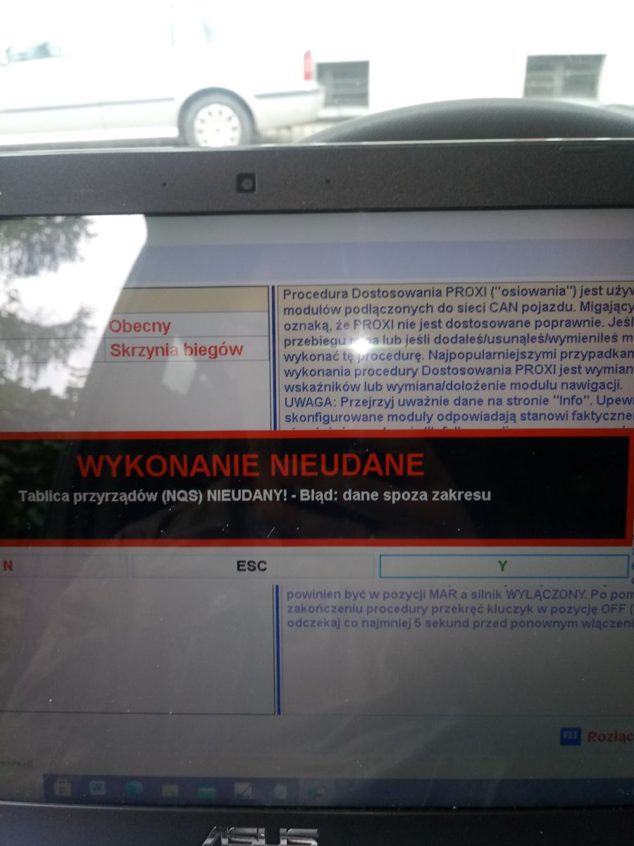

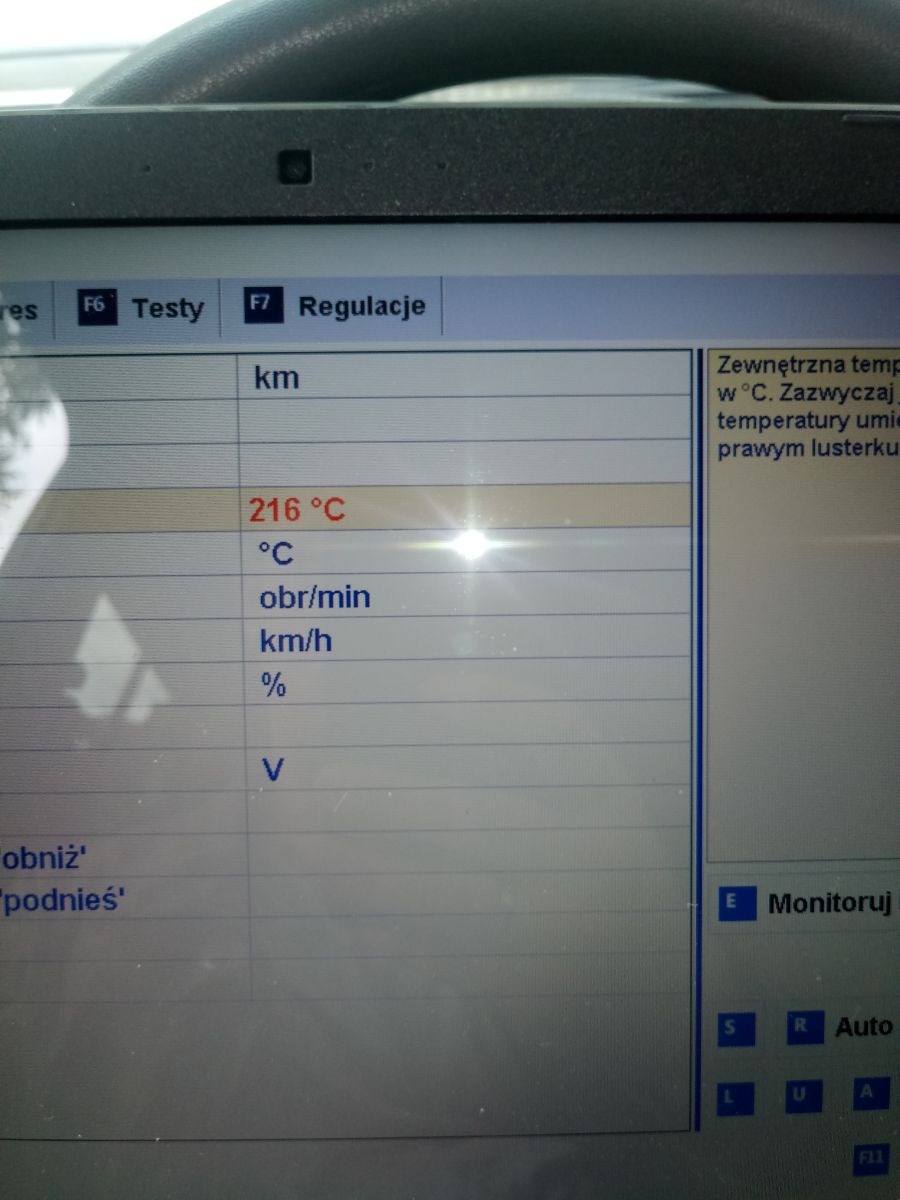

    Mam problem z czujnikiem temperatury zewnętrznej w Doblo Malibu z 2009 roku. Po zamontowaniu czujnika (rzemiosło, ori, zwykły termistor, oraz odłączenia całkowitego) w parametrach odczytu wskaźników ciągle mam odczyt 216 stopni.
    W związku z taką wartością pod czas osiowania proxi wyskakuje mi błąd: Tablica Przyrządów NQS - parametr poza zakresem.
    Odczyt niezależny od stanu licznika:
    Doblo 1.4 Malibu - Odczyt temperatury zewnętrznej.
    Oraz rzeczony błąd:
    Czy ktoś ma sposób na zresetowanie odczytu wartości temperatury zewnętrznej?

    #2 18961510
    CameR
    Do sprawdzenia wiązka przewodów dochodzących do czujnika temperatury.
    Być może przewody mają gdzieś zwarcie lub przerwę i podłączenie czujnika na "końcu" takiej uszkodzonej lini,
    nie ma wpływu na zmierzoną wartość rezystancji (temperatury).

  • #4 18976511
    sta1415
    Podsumowując:
    Czujnik temperatury jest podłączony bezpośrednio do zegarów, a nie do body komputera.
    Niestety, zgodnie z katalogiem ePer, moje zegary nie obsługują czujnika temperatury zewnętrznej, pomimo posiadanego pola numerowego, i przy próbie włączenia wskazanie w MES wyskakuje taki błąd: nieobsługiwana funkcja.
    Podczas testu pole numerowe temperatury zewnętrznej się podświetla, ale nie ma układu przeliczającego temperaturę w samych zegarach.
    Do szczęścia potrzebowałbym zegarów o numerze: 517 973 02, a posiadam 518010 35.
    Do tematu wrócę jak znajdę odpowiednie zegary.
    P.S. Przeglądając katalog ePer, doszedłem do wniosku, że zegary z Doblo są pod tym względem wyjątkowe. Pokrewne modele, czyli Panda 2 oraz Punto 2 FL mają wskazanie temperatury zewnętrznej realizowane przez opcję E140 - klimatyzacja automatyczna. Opcję tę musi obsługiwać i komputer body, i zegary. Sygnał jest wyprowadzony do body, który przelicza wartość i komunikuje się z licznikiem oraz centralką klimy automatycznej. Natomiast w Doblo wskazanie jest realizowane bezpośrednio przez zestaw wskaźników, na tej samej zasadzie jak np. poziom paliwa czy temperatura silnika, czyli system czujnik - wskaźnik.
    Co do samych zegarów. Moje, o numerze 518 010 35 są oznaczone jako "wersja specjalna Malibu" i nie ma więcej informacji co obsługują, są tak jakby "zamknięte" dla zmian.
    Natomiast zegary 517 973 02 mają w obsłudze silniki 1.4 8V M11 oraz 1.9 JTD 8V 105KM/74kW M86. Pozostałych silników nie obsługują według katalogu. Posiadają opcje E500-air bag kierowcy, E5BY - czujnik temperatury zewnętrznej.
    Moja wersja, Malibu posiada zegary wykończono pośrednio. Posiadają one duży wyświetlacz z polem numerowym, jednak są okrojone o układ przeliczający i opcję Autoclose w menu. Dodatkowo, w Doblo są montowane 3 wersje body komputera. Podstawowa, która nie obsługuje żadnego wyposażenia dodatkowego (nawet el. szyb czy centralnego), średnia (centralny zamek w drzwiach, el. szyby, światła p.mgielne) oraz pełna, która ma centralny z pilota, el. szyby, p.mgielne, el. lustra z grzaniem, podgrzewanie fotela kierowcy oraz obsługę navi w wersji piktograficznej i graficznej.
