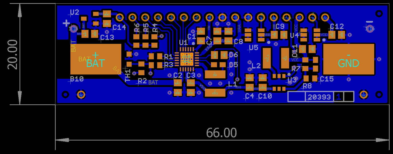

    Zlecę montaż komponentów na płytkach jak na obrazku poniżej.
    [Zlecenie] Montaż elementów na płytkach PCB - kompleksowe usługi, 4 tygodnie, 15 sztuk
    Lista części do zamontowania w załączniku.
    Gerbery oraz pozycje elementów również w załączniku.
    Mogę dostarczyć elementy, ale wolałbym rozwiązanie kompleksowe, czyli kompletne PCA organizuje zleceniobiorca. Dopuszczam zmiany w BOM dla elementów pasywnych, pod warunkiem zachowania parametrów. Elementy THT zamontuję sam.

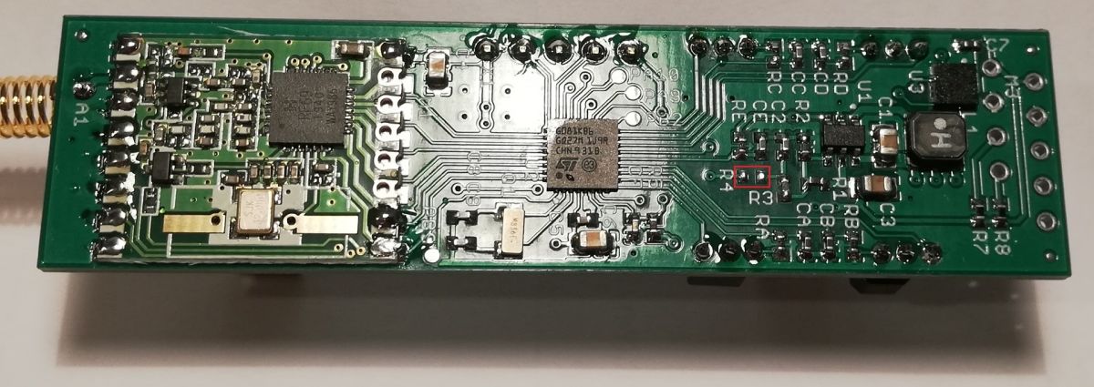

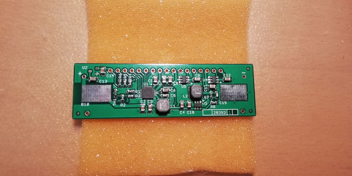

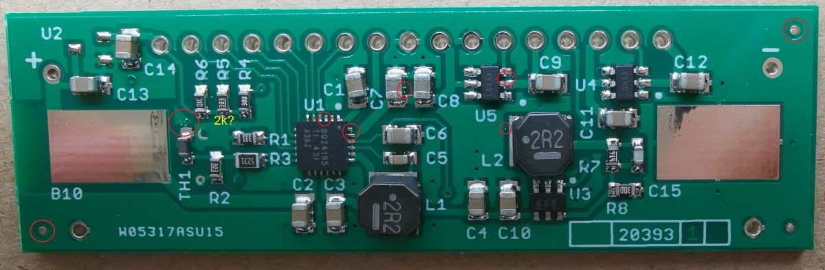

    Jakość - słabo. Po 4 tygodniach oczekiwania dostałem zdjęcie pierwszej płytki. Jedne elementy zamontowane nieprawidłowo, w innym miejscu zamontowano nieprawidłowe elementy. Widać, że wcale nie korzystają z pliku z pozycjami elementów. Może dlatego potrzebują 4 tygodnie na przygotowanie montażu?
    Po wskazaniu błędów i sposobu naprawy czekamy... dzień, dwa... kolejna wymiana wiadomości i znowu czekamy... dzień, dwa... W końcu jest odpowiedź - płytki zmontowane. A jak przyszły, to wcale nie było lepiej. Elementy są poprzesuwane, podobnie jak soldermaska. Czasami brakuje elementów lub widać ręcznie robione poprawki. Płytki nie do końca wyczyszczone, podrapane. Błędów też nie wyłapali. R3 jest w obudowie 0805 na padzie 0603.
    [Zlecenie] Montaż elementów na płytkach PCB - kompleksowe usługi, 4 tygodnie, 15 sztuk [Zlecenie] Montaż elementów na płytkach PCB - kompleksowe usługi, 4 tygodnie, 15 sztuk
    A tutaj jedna z płytek po zmontowaniu. Pytanie, gdzie jest R4? Mój błąd, nie sprawdziłem przed montażem końcowym.

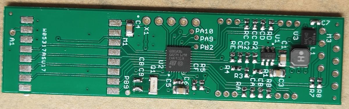

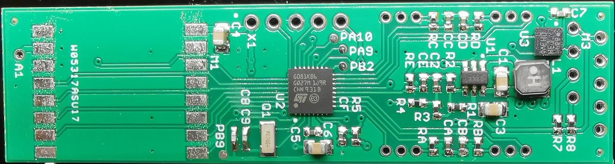

    Tutaj inny moduł, ale wcale nie wyszło lepiej. Zwracam uwagę na C8 i C9 obok kwarcu.
    Poprawiony:
