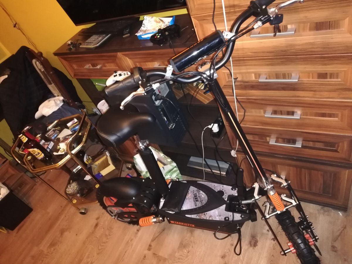

    Witam, kupiłem hulajnoge elektryczną TAKIRA 1000ttx z silnikiem 1000w.
    Hulajnoga Takira 1000ttx - Zmiana akumulatora w celu zwiększenia zasięgu Hulajnoga Takira 1000ttx - Zmiana akumulatora w celu zwiększenia zasięgu
    Akumulator w tej hulajnodze pozwala na pokonanie niespełna 15km i to nie na pełnej prędkości. Jak można się spodziewać, jest to stanowczo za mało aby zaspokoić potrzeby dorosłego człowieka.
    Akumulator składa się z 3 mniejszych akumulatorów o napięciu 12v i o pojemności 12ah. Co w sumie daje nam akumulator 36v o pojemności 36ah (o ile tak prosto sumuje się amperogodziny).
    Teraz rodzi się moje pytanie, czy jeżeli odłączę jeden akumulator z pojemnością 12ah i na jego miejsce wstawię również 12v akumulator lecz o pojemności 100ah, to będzie on normalnie działał?
    Co z natężeniem prądu? Nigdzie nic nie piszą o natężeniu w opisach akumulatorów. Każdy ma takie same natężenie?
    No i jaki rodzaj akumulatora kupić? Bo widziałem, że są różne rodzaje lecz nie wiem czym one się dokładnie różnią, tylko precyzją zapisu nazwy aukcji?
    Akumulator żelowy AGM BezObsługowy UPS 12V 100ah, po samej nazwie można stwierdzić czy taki akumulator się nada?
    Z góry dziękuję za informację, jestem świeżym posiadaczem hulajnogi i nie mam skąd czerpać informacji na ten temat, więc może wy mi pomożecie.

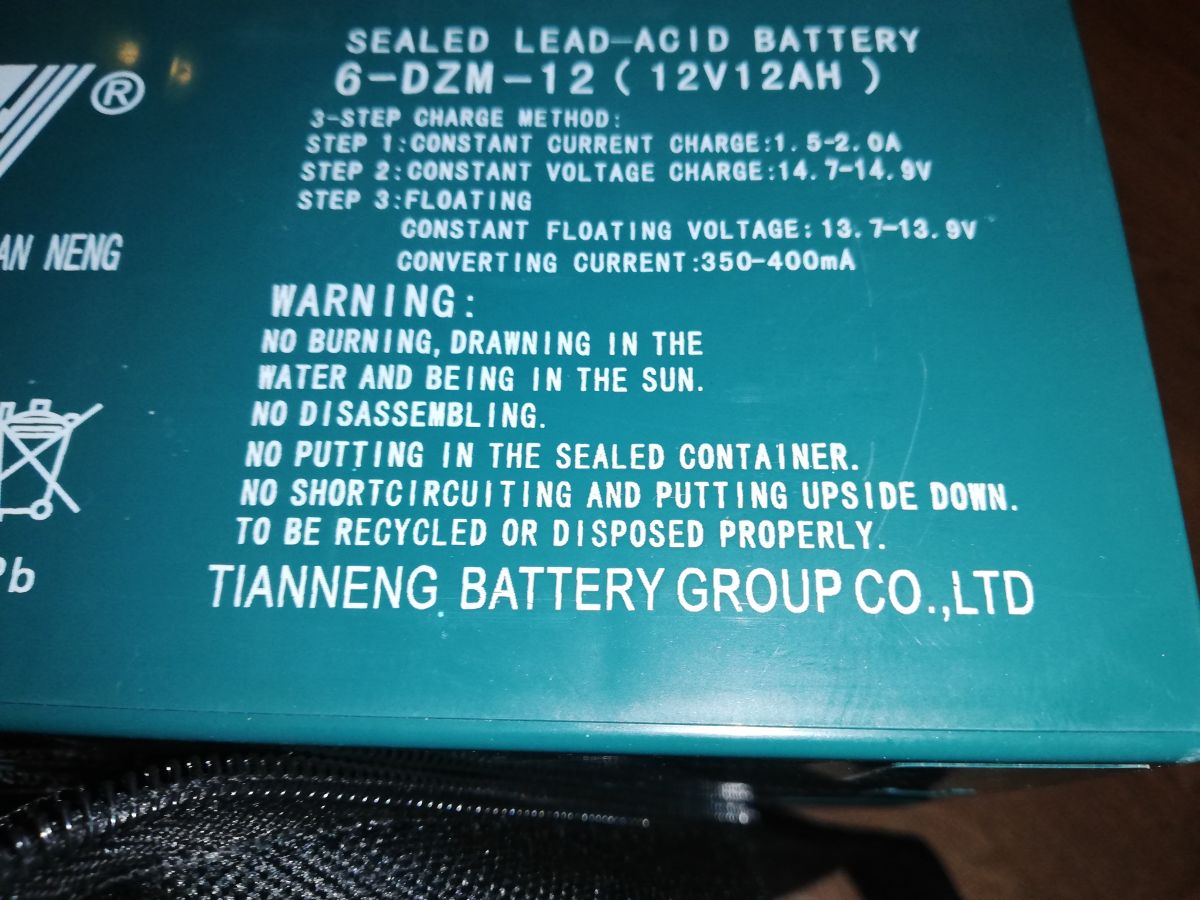

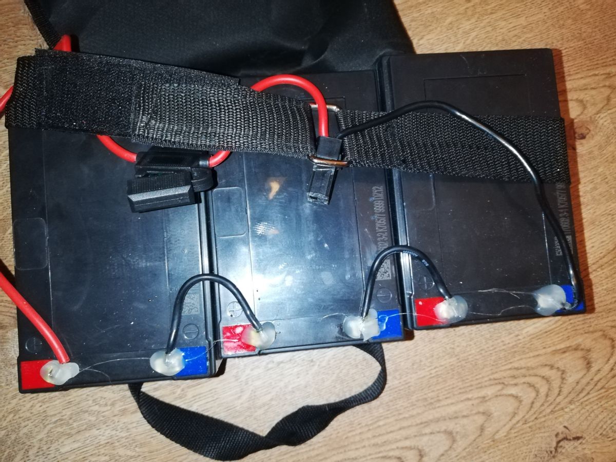

    78db78 napisał:
    Oryginał jest Li-ion?
    Nie, myślałem że żelowe, ale tu jest napisane że to kwasowo-ołowiowe. Połączone 3x 12v 12ah szeregowo. Na dole są zdjęcia .
    A jakie są inne akumulatory od AGM?
    Czyli podłączenia jednego większego akumulatora z tym samym napięciem ale większą pojemnością nie ma sensu? Czy może jest jakiś inny rodzaj akumulatora który sprawdził by się w takim szeregu?

    Musisz zainstalować taką baterię, aby na wyjściu miała 36V. Im więcej Ah tym lepiej.
