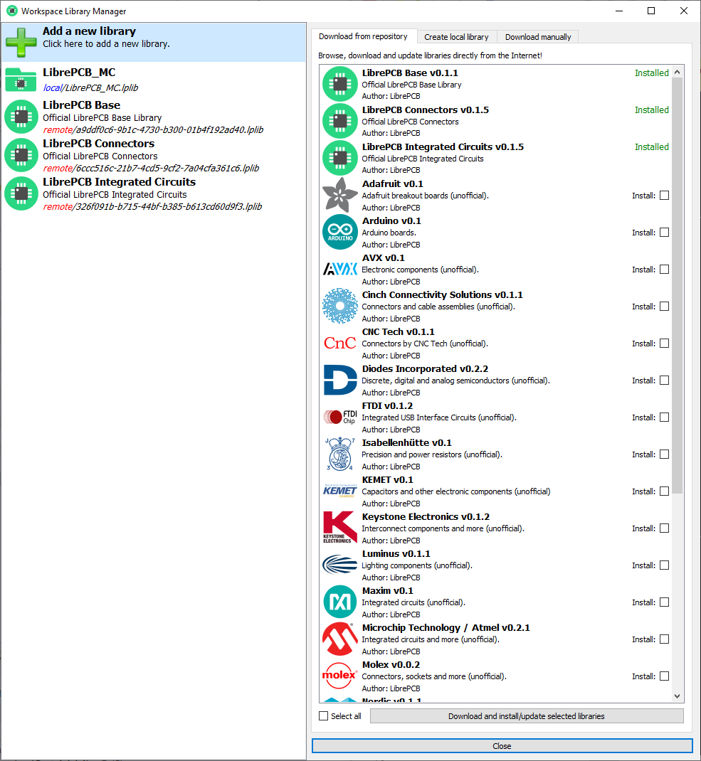

    Chivo
    Cześć. Bardzo dobry pomysł. Zainstalowałem program. Na pierwszy rzut oka brakuje w nim bibliotek elementów. Domyślne są bardzo ubogie. Może zmienią to w nowej wersji. Pracuję na wersji 1.4
    Domyślne (i nie tylko) dodaje się z repo. Ja tam mam zamiar jednak prowadzić własne biblioteki :-)

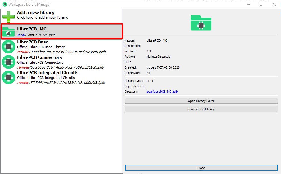

    MES Mariusz
    Poziom 36  
    Oraz typ licencji projektu, który zaczynasz tworzyć, co również jest fajne. Ale prawdziwą perełką jest manager i edytor bibliotek.
  • #8 18964522

    Jak się pracuje w LibrePCB. W ramach testów będę projektować prostą płytkę z Attiny13A. Macie jakieś dobre biblioteki, czy trzeba rysować samemu?

    - biblioteka (zainstalowałem wszystko co fabryka w standardzie dawała):
    słabiutko, szczęka mi opadła, gdyż z ARV (biblioteka mikrochip) znalazłem tylko Attiny85, jest sporo STM, jakieś PIC, ale ja tych nie używam, jakiś np. HCT595? - nie ma, itd., chociaż baza zawiera sporo zdefiniowanych elementów jako baza do tworzenia swoich własnych definicji, nie posiadają definicji Device - np. "Transistor NPN").
    W sumie można dosyć szybko stworzyć takie Device (czyli komponent z przyporządkowaną obudową i tylko Device można umieścić w projekcie PCB), i tu znowu mała niedogodność - jak uzyskać informację w której bibliotece siedzi definicja elementu z wybieranego menu hierarchicznego? - trzeba otwierać kilka bibliotek i wpisywać w pole wyszukiwania, no może czepiam się.
    Zaimportowałem bibliotekę KiCAD-test ("do not use"), z 80MB pociągnęło z Githuba, częściowo przydatne, częściowo śmietnik, ale teraz skanowanie biblioteki na moim warsztatowym (~10lat) intel E8600, HDD barracuda trwa baardzo długo, ze 2 minuty i dłużej, nie mierzyłem.
    Wczoraj zdefiniowałem sobie Atmega8 (328) w DIP28, z 1.5 godziny plątałem się za pierwszym razem, ale robić się to dosyć wygodnie.
    Myślę, że mimo braku dosyć podstawowych/powszechnych elementów w bibliotekach, będę używał LibePCB jako podstawowego.
