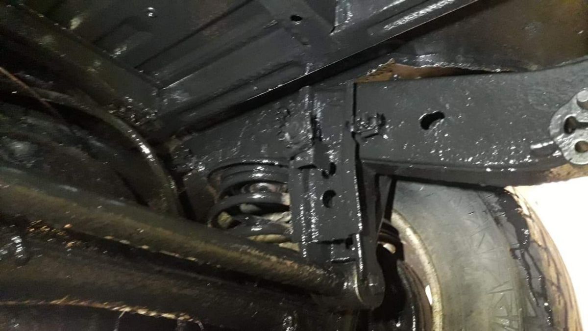

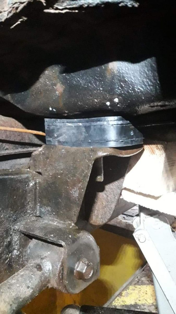

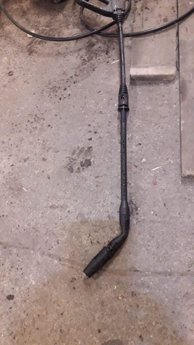

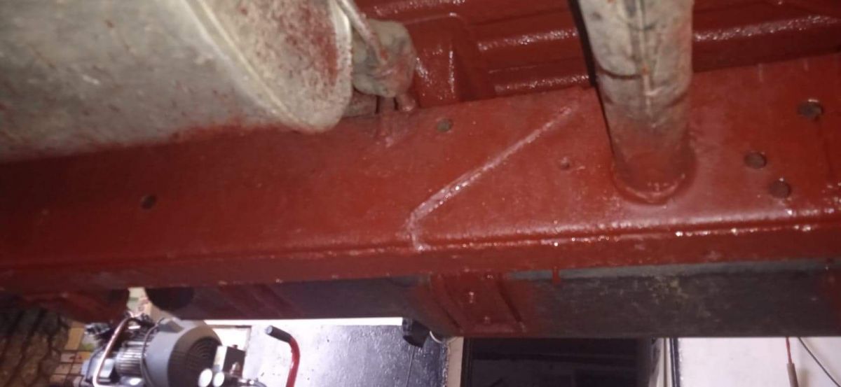

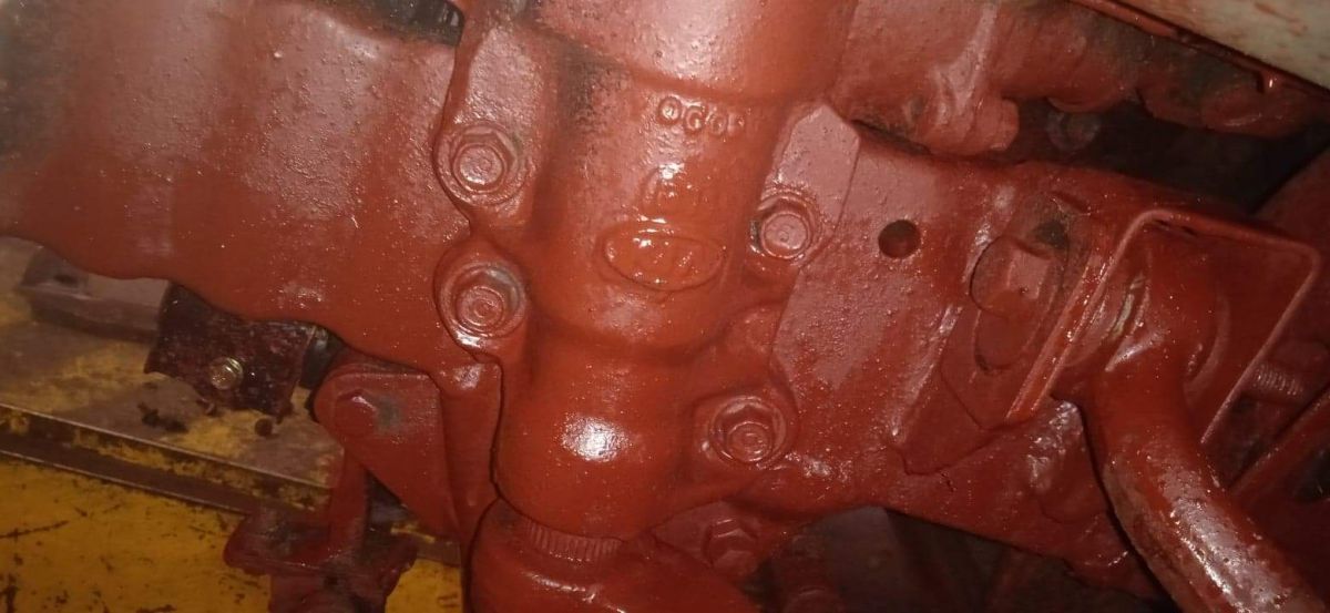

  • #7 18972169
    andrzej20001
    Umyłem lancą kątową spód auta:
    Miparox czy APP R stop - który preparat na rdzę lepszy pod Corizon okrętowy?
    Zastosowałem Owatrol Oil : 125zł litr z przesyłką
    g][/url] Miparox czy APP R stop - który preparat na rdzę lepszy pod Corizon okrętowy?
    i zmieniłem sparciałe gumy buda-rama,auto 3cm w górę :)
    Nastepnie Corizon okrętowy : 28zł sklep na rogu

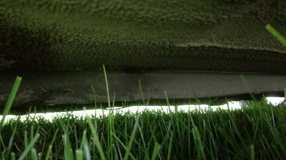

    Na koniec klasyk czyli Boll : puszka 18zł promo w hurtowni
    Calosc aplikacji tym:
    Ogólnie 3 dni po godzinach. Kupa roboty i brudzenia ale myślę że będzie ok.
    Koszt całkowity ok.300zł plus moja robota.

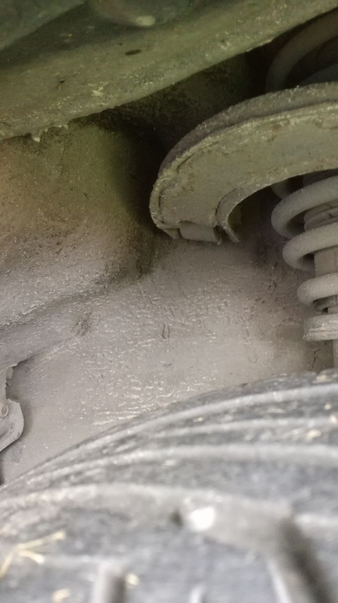

  • #8 18972199
    cuuube
    Poziom 29  
    Na forum Mitsumaniaki króluje https://www.noxudol.pl/antykorozja.html sam go stosowałem w aucie, które ruda szmata uwielbiała podgryzać w każdym miejscu. Jeździłem nim 13 lat, w sumie miał 21... Wszyscy pytali o kielichy i progi czy już robione, na hasło, że nie nikt nie wierzył.
    Miparox czy APP R stop - który preparat na rdzę lepszy pod Corizon okrętowy? Miparox czy APP R stop - który preparat na rdzę lepszy pod Corizon okrętowy?
    Świetny odrdzewiacz...
    Zerknij też na spray do profili zamknietych(750), który nigdy nie wysycha.
    Boll podobnież 2/3 sezony i jest kicha.
  • #9 18972218
    andrzej20001
    Aha i w rame i profile walę olej ze smarem 1:1. Pistolet z rurką
