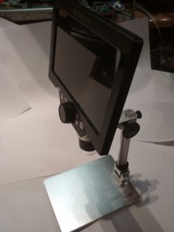

    Statyw wraz z podstawą, urządzenie główne, czyli mikroskop z zintegrowanym monitorem LCD. Jest także zasilacz USB z kablem.

    Główny element zestawu.

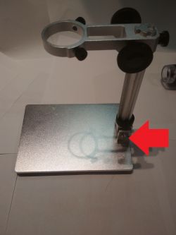

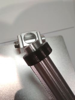

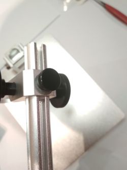

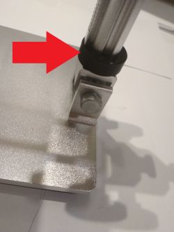

    Gadżet da się zmontować i przygotować do pracy praktycznie w kilkanaście sekund.
    Trzpień wraz z uchwytem wkręcamy w podstawę, następnie blokujemy dokręcając pierścień.
    Tani mikroskop elektroniczny, recenzja Tani mikroskop elektroniczny, recenzja Tani mikroskop elektroniczny, recenzja
    Mikroskop możemy pochylać tak, aby obserwować pod różnym kątem jednak do blokowania producent nie przewidział żadnej śruby motylkowej. Musimy dokręcać nasadką. Sprzęt zgodnie z opisem może być wykorzystywany do różnych celów, przez różne osoby. Niekoniecznie warsztat elektronika, więc czasem klucza - nasadki może nie być pod ręką. :)

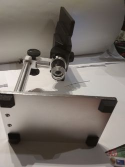

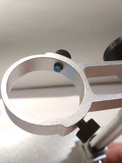

    Od spodu cztery stopki. Konstrukcja mała i lekka. Według mnie dosyć chybotliwa. Trzeba trochę uważać żeby przypadkiem nie strącić.

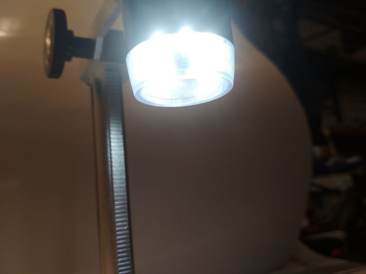

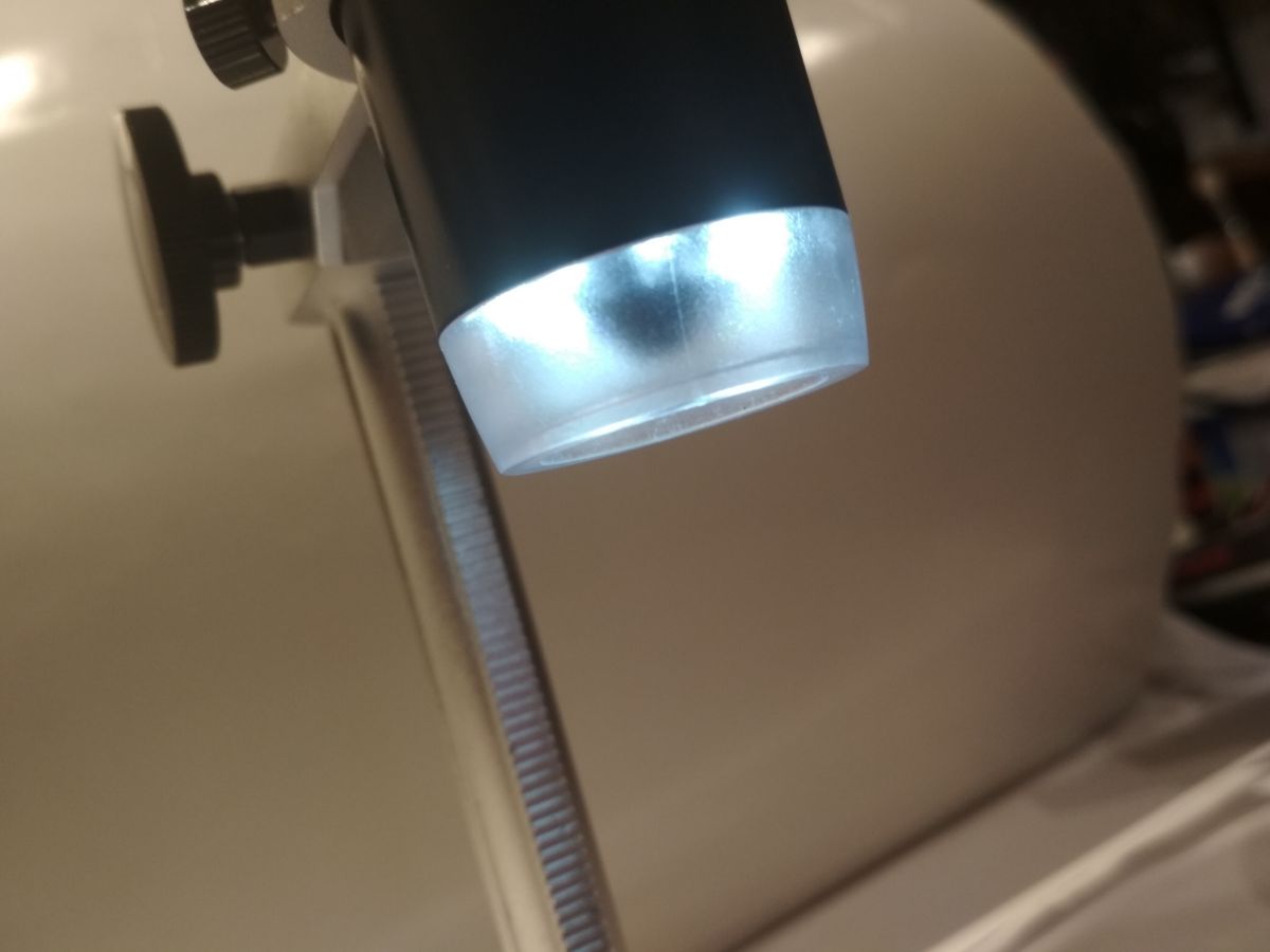

    Od spodu 8 LED-ów SMD. Jak wspomniano, można regulować ich jasność.

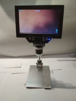

    Mikroskop po zmontowaniu.

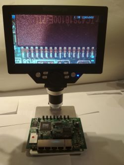

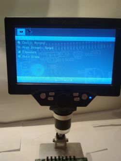

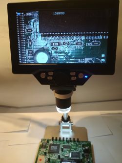

    Po włączeniu momentalnie gotowy do pracy. Nie ma żadnego opóźnienia, załącza się od razu. Przegląd menu.

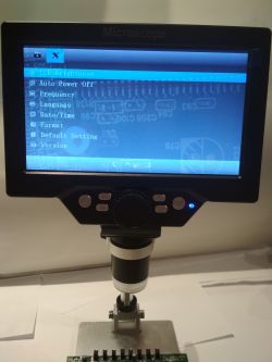

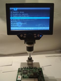

    Mamy do wyboru także język polski, chociaż jak to czasem bywa w takich sprzętach, tłumaczenie nie jest idealne.
    Jak jestem już w tym miejscu to podam wersję oprogramowania tego konkretnie mikroskopu. Może komuś się przyda.

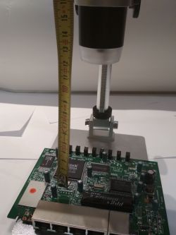

    Wymiary oraz odległość od obiektu przy najwyższym wysunięciu. Warto dodać, samo przesuwanie góra - dół jest płynne. Przynajmniej na razie działa bardzo dobrze.

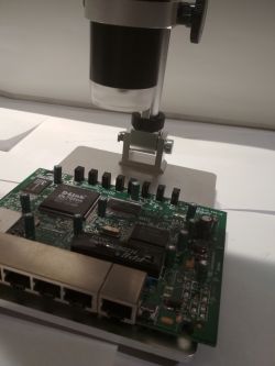

    Zbliżenie ustawiamy przesuwając całość po zębatym trzpieniu. Oczywiście zmieniamy wtedy dystans od obserwowanego obiektu. Ostrość regulujemy dużym pokrętłem z przodu. Najlepsze efekty obserwacji uzyskałem przy dobrym naturalnym świetle słonecznym. Z podświetleniem LED nie jest już tak dobrze. Pomimo regulacji. Może w tym miejscu warto by poprawić fabrykę? :)

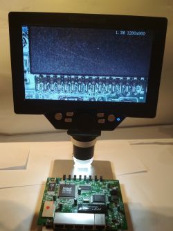

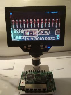

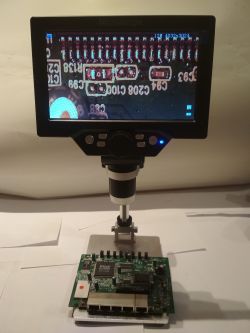

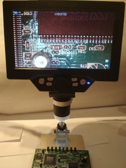

    Możemy ustawić także zbliżenie cyfrowe: 1x, 2x, 3x, 4x. Prezentują to zdjęcia poniżej:
    Tani mikroskop elektroniczny, recenzja Tani mikroskop elektroniczny, recenzja Tani mikroskop elektroniczny, recenzja Tani mikroskop elektroniczny, recenzja
    Reakcja mikroskopu na ruch.
    Ustawianie cyfrowego zbliżenia.
    Ustawianie ostrości.

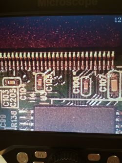

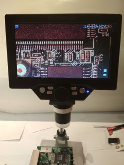

    Na zakończenie zamieszczam zdjęcia które zostały zapisane przez mikroskop na kartę micro SD.
    Podsumowanie. Czy sprzęt ten może być alternatywą dla dużo droższych rozwiązań? Ja nie chciałbym podejmować jednoznacznej decyzji ponieważ pracowałem na różnego rodzaju mikroskopach optycznych, o cenie nie porównywalnej do tego gadżetu. Moja opinia mogłaby być tutaj nie obiektywna. Warto wspomnieć o jakim budżecie mówimy. Prezentowane urządzenie w moim odczuciu powinno mieć większą rozdzielczość (są takie modele) a także lepsze podświetlenie. Problem najbardziej widoczny gdy na ekranie chcemy podejrzeć np. nóżki układu scalonego, widzimy jakieś pozostałości topnika itp. W takiej sytuacji nie wypada najlepiej, dla mnie są to po prostu plamy. Mam świadomość, że jednak na pewno znajdzie się gro ludzi którym właśnie coś takiego wystarczy, np. gdy sprzęt będzie wykorzystywany tylko okazjonalnie.
    Mam w domu podobnej "klasy" mikroskop, tyle że bez ekranu a podłączany do komputera. I też z tym podświetleniem jest kiepsko. Moim zdaniem spowodowane jest to faktem, że światło jest za mało rozproszone i powoduje odblaski. Myślę, że dobrze by było przykryć te LEDy jakimś kółkiem z mlecznego pleksi.

    Regulacja daty: rok, miesiąc, dzień | godzina, minuta, sekunda
    Format: TAK / NIE
    Domyślnie: TAK / NIE
    W trybie wideo:
    Rozdzielczość: 1080FHD, 720P, VGA
    Kamera cyrkulacyjna: wyłączona / 3 minuty / 5 minut / 10 minut. Gdy karta pamięci flash jest pełna, najważniejsze dane wideo zostaną usunięte, a wideo zostanie zapisane.
    Wysoki zakres dynamiki HDR: wł. / Wył. (Po włączeniu funkcja nagrywania wideo zostanie automatycznie włączona, jeśli jakikolwiek obiekt przesunie się pod obiektywem bez obsługi ręcznej).
    Kompensacja ekspozycji: 7 stopni dla opcji
    Etykieta daty: Wyświetl / Zamknij-datę i godzinę można wybrać na ekranie
    W trybie zdjęć:
    Opóźnienie zdjęcia: pojedyncze. 2 sekundy. 5 sekund. 10 sekund.
    Piksele zdjęcia: 1,3 M · 2 M · 5 M · 8 M · 10 M i 12 M
    Zdjęcia seryjne: 3 kolejne zdjęcia
    Jakość zdjęć: Jakość · Standardowa · Kompresja
    Ostrość: Mocna · Standardowa · Soft
    Kolor: Nicość · Czarno-biały · Nostalgia
    ISO: automatyczne · 100 · 200 · 400
    Pomoc fotograficzna: Włączanie / wyłączanie wstrząsu przeciwdziałającego wstrząsom
    Etykieta daty: wł. / Wył
    Przestrzeń magazynowa:
    Oglądaj: w górę, w dół, usuń, ochrona
    Przełączanie trybu: tryb nagrywania / tryb aparatu / tryb odtwarzania
    Zasilanie: interfejs DC (Micro USB) / wbudowana duża bateria litowa o pojemności 3000 mah
    Gniazdo karty Flash (MicroSD): obsługa 1-128 GB. Klasa 10 + prędkość
    Regulator jasności światła
    Wyróżnij 8 lamp LED o ciągłej żywotności do 100 000 godzin

    rafcio363
    Poziom 30  
    Na bangood kupiłem go roku temu za 200zł.
    Ogólnie w tych pieniądzach jest najlepszy.
    Jednak nie widać na nim dokładnie lutów - np czy są pęknięte.
    Tak czy tak jak ktoś nie chce wydać dużo to polecam ten model.
    Jednak po paru miesiącach kupiłem 4x droższego andonstara (AD407) z 4mpx i tam to dopiero jest obraz i zoom :)

    Chińskie powiększenie 1200x podobne do chińskiego wzmacniacza mocy 1200W. Patrzę na te zdjęcia i widzę max. powiększenie 120x.
    Sarkazm.
    Kiedyś to proszę pana aby uzyskać dobry obraz powiększenia x1000 potrzebny był olej zdaje się imersyjny miedzy szybką a obiektywem, a teraz? Wystarczy chiński mikroskop i już!

    rafcio363
    Poziom 30  
    krzbor napisał:
    Świetnie, że używałeś obu - rozumiem, że jest bardzo duża różnica w jakości obrazu. Jeśli możesz napisz coś więcej o tym AD407 szczególnie w porównaniu z prezentowanym mikroskopem. Nigdzie nie mam danych o rozdzielczości ekranu AD407, a to ważna rzecz. Czy ma on akumulator?
    No to jak porównywać fiata z mercedesem. ;)
    Filmik zrobiony żeby pokazać jak to wygląda, ale zaznaczam że na żywo na ekranie obraz jest dużo lepszy niż ten który się nagrał.
    + można lutować pod nim hotem bez problemu.
    + dobre światło które dużo daje.
    + pilot na kablu i na podczerwień.
    + duży ekran.
    + widok na ekranie jak gołym okiem.
    + lutowanie pod nim w czasie rzeczywistym, miejsca jest sporo.
    + zamrożenie obrazu z pilota.
    - uchwyt przeszkadza przy większej elektronice i nie wszystko się wtedy mieści (kombinuje żeby go wymienić na coś innego).
    - cena (w moim przypadku to hobby niż zarabianie, więc drogi gadżet - ale dla przeskoku jakości warto było).
    - brak wbudowanego aku (podejrzewam że przy tych oświetlaczach i tak by tylko chwilę dał radę to zasilać).
    - takie sobie mocowanie obiektywu do statywu.
    +/- zoom dobry do elektroniki, ale np. żeby zobaczyć dokładniej włosa to już nie taki duży, jak miałem okazję testować jeszcze inny model z zoomem x300 i tam widziałem dosłownie pixele...
